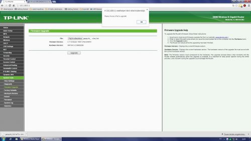

Szevasztok!
Vettem wayteq 700-as csoda szerkezetet, a router bejelentkezéskor java scrip-t nem elérhetőségére panaszkodik. Nyilván a többi oldal is üres. Azt hiszem 4.2.2-es verzió van rajta. Tudja v.ki a megoldást? -

A lényeg, hogy a "factory"-végűt szedd le (8.126.464 byte).. És kábelen frissíts.. Utána ismerkedj vele elsőre, olvasgass transmission és extroot-témában itt a fórumban.. Illetve szedd le a cuccokat arról a vinyóról amit csatlakoztatni akarsz majd rá, mert formázni és partícionálni kell az extroot-hoz..
Regiee
Szuper, be is üzemeltem a wifi jelerőssége is emgfelelő!
Akkor odáig eljutopttam, hogy ezt letöltöm. Utána leellenőrzöm az md5 fileval, majd átnevezem a filet rövisebb névre és a routeren belül frissítem az FW-t rá.
És akkor ezután mik a teendőim hogy legyen kábeles net és wifi is, grafikus felület és torrentet illetve a saját weboldalt megtudjam csinálni? -

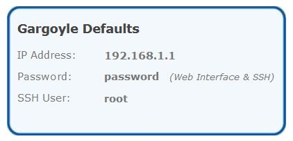

nagyfejü
Intruder2k5 #57506 üzenetére
Köszönöm! A böngészőbe milyen IP. kell beirni a Gargoyle hoz??
