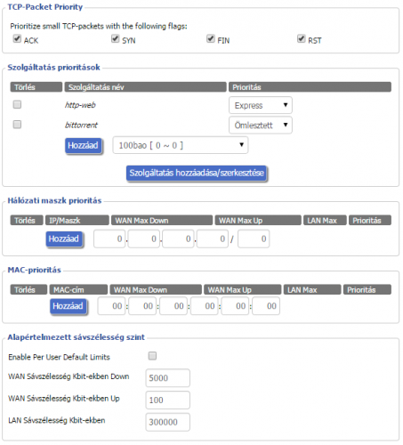

ZEN1TH
Itt az enyém [KÉP]. Nekem V1-van, lehet V2-t kap a tulaj akkor másik rendszer kell rá majd ha jól láttam (valszeg akkor Gargoyle-t tolok rá).
