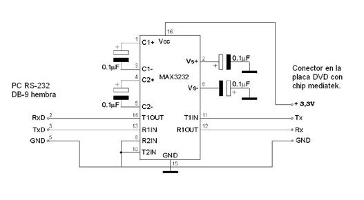

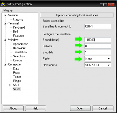

Mivel szerintem az info közérdekű, így álljon itt az MAX3232 soros porti szintillesztő kapcsolási rajza:
A rajzot megmutatva egy elektronikai boltban könnyedén hozzájuthatunk az alkatrészekhez.
A kép önmagáért beszél, én egy próbapanelon hoztam össze ~30 perc munkával.
Nem szép, de hasznos.Azt meg csak jótanácsként, hogy piacokon is érdemes körülnézni, én a fenti USB-s párját 600Ft-ért vettem egy ócskástól, akinek jó eséllyel fogalma sem volt, hogy mit ad el.
