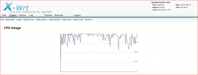

Na még egy gebasz akadt: ha a wlant 40MHz-re állítom lefagy az egész, csak az újrakonfig segít (már csuklóból megy
) 20MHz-en simán megy
Az még hozzá tartozik, hogy át kellett tennem 9-es csatornára, mert az alacsonyabbak nálunk nagyon zsúfoltak, a magasabbat meg nem látja egy régebbi laptopom.
Ilyen volt másnál is? -

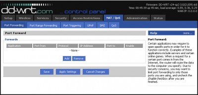

Intruder2k5 #2741 üzenetére
Így van, csak az ip kamerák a 80as portot használják, és hogy interneten elérhető legyen, ezért kellene a domain után külső porttal megkülönböztetni.

thunderbyte
Nem tudjátok hogyan lehetne megoldani ddwrt alatt hogy működjön az ipkg update?Tudom hogy a társaság nagy része openwrt párti, nekem is sikerült feltenni az openwrt-t (thx to speedfire), mégis úgy döntöttem, hogy kipróbálom a ddwrt-t is mert valahogy pofásabb/egyértelműbb a webes interfésze(hasonlít a linksysé-re, amit szeretek).
Ezen kívül az OpenWRT-ben nem sikerált beállítanom rendesen a remote ssh access-t, pedig láttam már iptables előtte már...
ddwrt-ben egy checkbox és már ment is.Jelenleg az ipkg update nem ir ki semmit, az ipkg list pedig ezt:
