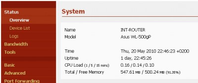

Szerintem a verzió tök mindegy, viszi a 2-est is. A mennyiségről annyit, hogy nekem jelenleg 512 van, de őszintén megmondom, még sosem láttam, hogy 40-50 MB-nál többet használna. Tehát az 1 GB nagyon sok... Én azt mondom, hogy a 256 MB egy jó választásnak tűnik. Az mindenre elég lesz. De max. 512 :-)
A swap-ről szóló leírások szerint 2.4-es kernel esetében a meglévő fizikai memória kétszerese, 2.6-os kernelnél pedig a fizikai memóriával megegyező méretű swap használata célszerű. Persze ezt itt annyira nem lenne jó szigorúan alkalmazni, mert ugye 2.6-os a kernel, 32 MB a RAM, így a swap-nek is 32 MB-nak kellene lenni, de ez meg egy kicsit kevés.
Nálam így néz most ki, 512 swap-el:

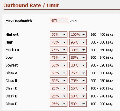

tibe0309 #1246 üzenetére
Nem a "'QoS reakcióidejével" van baj, ez azért van így, mert a wget letöltés az 1db letöltés, a torrent pedig esetenként 100-200, vagy még több letöltés lehet egy időben. Amíg ezeket lelassítja, az sajnos idő... Talán azzal próbálkozhatsz, hogy lejjebb veszed a kapcsolatok maximális számát.
szerk.:
Tudom, hogy nem úgy néz ki. :-) Nekem jelenleg ASUS routerem van, Tomato firmware-rel, mint látszik is az aláírásomból, de a QoS elve mindenhol ugyanaz. Természetesen ha neked kbit, akkor abban adod meg. -

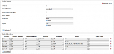

Nem lehetne vhogy leröviditeni a transmission esetében a "verifying local data" dolgot? Mert ezt minden alkalommal meg akarja csinálni, amikor leállitom majd elinditom a transmission-t, és nagyon hosszú...
Intruder2k5: Nekem nem igy néz ki a QoS kezelőfelületem... Ennyi mindent be sem tudok állitani
Másrészt ez ugye itt kilobit/s nem pedig kbyte/s (b-bit,B-byte az én infoim szerint) -
QoS
Azért a QoS használatánál tudomásul kell venni, hogy a sávszélességed egy részét elbukod, mert ez sajnos csak így működik jól. Az ajánlás szerint a feltöltési sebességet pl. úgy kell megadni, hogy többször egymás után le kell mérni tesztoldalon a sebességet, majd a legrosszabb eredmény 90%-át kell megadni a maximum sebességnek.
Tomato QoS leírás Nekem ez van kéznél, de az OpenWrt-re is érvényes ilyen szempontból.
Nálam úgy néz ki a QoS beállítás, hogy az elméletileg 512-es feltöltésű ADSL-em gyakorlatilag 450-et tud. A QoS-be 400-at adtam meg.
A torrentet, illetve a http / ftp letöléseket is "Lowest" prioritásba tettem, tehát ha van más forgalom, ha nincs, 320 kbit/sec-nél többet akkor sem fog kapni. Így minden körülmények között jól lehet böngészni.
Illetve van még egy olyan is, hogyha nagy sávszélességed van (mondjuk 40-50 Mbit fölött), akkor nem biztos, hogy célszerű a QoS használata, mert könnyen előfordul, hogy a router CPU erőforrása kevés lesz hozzá, és ennek következtében mégha van is felesleges sávszélességed, a net akkor is akadozni fog a router túlterhelése miatt. Ebben az esetben jobban jársz egy sima "speed limit" beállításával a torrent kliensbe.

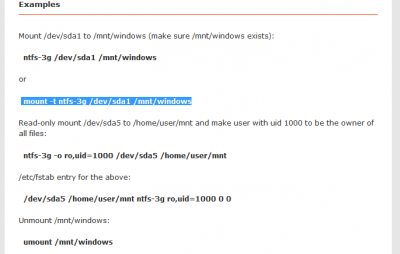

Be kell tölteni az NTFS-hez való kernel modult...
http://www.dd-wrt.com/wiki/index.php/USB -

Status: Not mounted - Unsupported file system or disk not formatedBiztos le volt már írva csak elkerülte a figyelmem.
Mit kell csinálni, h a dd-wrt mountolja az ntfs-t???

tibe0309
Hello!
Az lenne a kérdésem, hogy hogyan lehet lecsökkenteni a QoS reakcióidejét. Értem ezalatt, hogy amikor mondjuk töltök transmission-nel, akkor ha elkezdek böngészni, akkor olyan 10 mp mire végre megkapja a böngésző a transmission-től a netet. Ez rossz, mikor csak igy böngészek, mert ha sokat állok vhol, akkor újra 10 mp.
Szóval valahogy a QoS reakcióidejét szeretném lecsökkenteni.

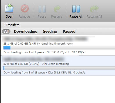

Mi a szűk keresztmetszet? A routerben lévő CPU? Vagy maga a Transmission?
LazzL
Nektek milyen sebességgel jönnek le a torrentek transmission alatt? nekem 1 MByte/sec fölé nem akar menni, és nem látom, hogy lenne speed limitem bárhol is a configban...
Meg a webui-n folyton változik, hogy mennyit töltött le a torrentből. Egyszer 13MB, aztán 3, aztán 7, aztán 10.... nem értem...

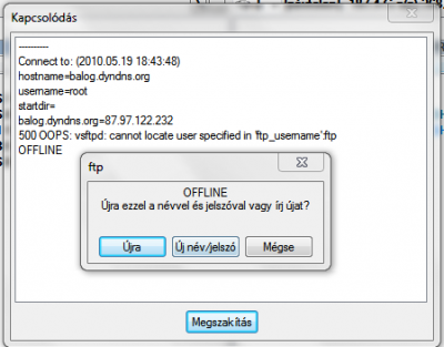

Intruder2k5 #1220 üzenetére

tibe0309
Intruder2k5 #1216 üzenetére
SIKER!!!!!
most ezt kell beirni a böngészőbe és megy: ftp://root@balog.dyndns.org/
király
köszi mindenkinek a segitséget

tibe0309
Intruder2k5 #1209 üzenetére
Persze a root-tal.
A nobody ugyanazt csinálja, bár azt értem, hogy miért (hiszen ez tényleg nem jó fnév)

tibe0309
Leszedtem a vsftpd-t, kitöröltem a conf fájlt, feltettem a vsftpd-t, módositottam a conf fájlt, de semmi.
Aztán végigcsináltam úgy hogy a conf fájlt hagytam eredetiben, de az eredmény ugyanaz.
Pedig emiatt akartam igazán OpenWRT-t. A fájlok távoli elérése gép nélkül . De nem megy

tibe0309
Hello!
A következő problémába ütköztem:
Nyitva van a 80-as port, fel van telepitve a vsftpd, és a /etc/vsftpd.conf-ot is elrendeztem.
Mi lehet a baj? Előre is köszi, Ábel
