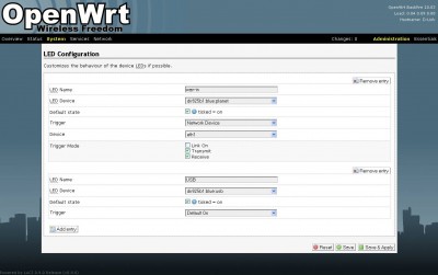

vargalex
wwenigma #899 üzenetére
Hi!
A /etc/config/system-ben tudod a ledeket konfigurálni. Van hozzá LuCi felület is (igaz, nekem D-Link DIR-825 van):
