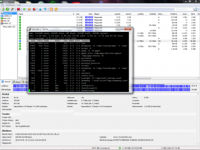

Mekkora a cpu kihasználtság közben a routeren? Nem a cpu fogy el közben? Mert a qos a sávszélt osztja el, ha elfogy a cpu, akkor az egész router válaszideje megnő.
hati
Intruder2k5 #375 üzenetére
win xp a kliensed? nekem xp alól a samba ugyan azt hozza, mint nálad, win7 alatt meg normális (gyors)

<cyborg>: már megszűnt a hiba kamikaze alatt is ha torrenteztem, csak beállítási problémák voltak
backfire alatt meg még gyorsabb a rendszer, nem sokkal, de észrevehető
de mint írtam ha a routeren torrenteztél akkor resetelt, torrent nélkül atom stabil volt -

meg még a qos ami nem 100%-os, de 2 kattintás és leállítom a torrenteketés itt az összes eddigi openwrt mini-how-to amit kiírtam eddig

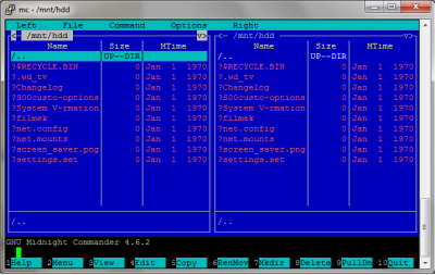

Speeedfire
így elsőre minden jónak tűnik
nem értem miért nem jeleníti meg parancssorban a fájlokat
esetleg rakd fel újra a következő csomagokat:opkg install kmod-usb2 kmod-usb-storage kmod-usb-core kmod-scsi-core ntfs-3g
lehet nálad is az a baj, h már az új kernelhez tartozó cuccokat akarja felrakni
javaslom h frissítsd a rendszeredet, a blogomban megtalálod a menetét, illetve hati webfelületről oldottam meg, az egy egyszerűbb megoldás
hati: igen, mostmár uhttpd-t használ
akkor mostmár kér jelszót a webfelület is igaz?én vettem ki a tesztet, mert ott scandisk lett volna, de ntfs-t nem tud tesztelni

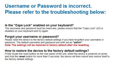

egy kis segítséget szeretnék kérni! Vettem egy ilyen routert (1043nd) Szeretnék tenni rá egy meghajtót. Ez meg is történt, első nekifutásra egy pendrive. fel is ismeri a megosztást is beállítottam majd próbálom elérni LAN-on és távolról is. No-ip van nekem regelve tökéletesen működik. A router konfighoz is hozzáférek távolról ezt egy szerververen kipróbáltam. Csak a megosztás nem megy.
A Network Sharing megy ( Service Status: Started ) Minden jó.
DE! amikor be szeretnék lépni akkor jön egy hibaüzenet a weboldalon mindegy, hogy lan vagy web az üzenet ugyan az. a jelszó eredetileg gyári volt, úgy sem működött, de ha átírom sajátra akkor sem működik. böngészőbe beírom: http://192.168.1.1/munka
eredmény:Valaki tudna ebben segíteni?
Természetesen a szöveg jelentésével tisztában vagyok. Csak nem értem miért jön a hibaüzenetelőre is köszönöm
vargalex
Hi!
Ahogy Speeedfire is írta, ha az X-Wrt-s image-t töltöd le, akkor abban alapból benne van a WebIf, így egy karaktert nem kell parancssorban leütnöd.
