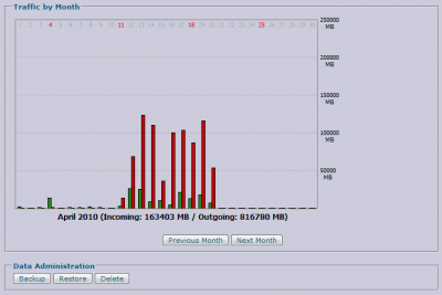

zsolt501
Én nekem a GL van otthon és én is nagyon megvagyok vele elégedve, csak a hálózati sebessége kevés PPPoE kapcsolat esetén 30Mbit és a netem jövő hónaptól 50/25 és ezt már nem szolgálja ki a GL sajnos.
Nekem a hálózati adminisztrációs része fog a legjobban hiányozni a Tomato szoftverből, ahol napi, heti és havi szinten is meglehet nézni a hálózati forgalmat illetve ezt tudja menteni egy tetszőleges belső hálózati gépre. -
