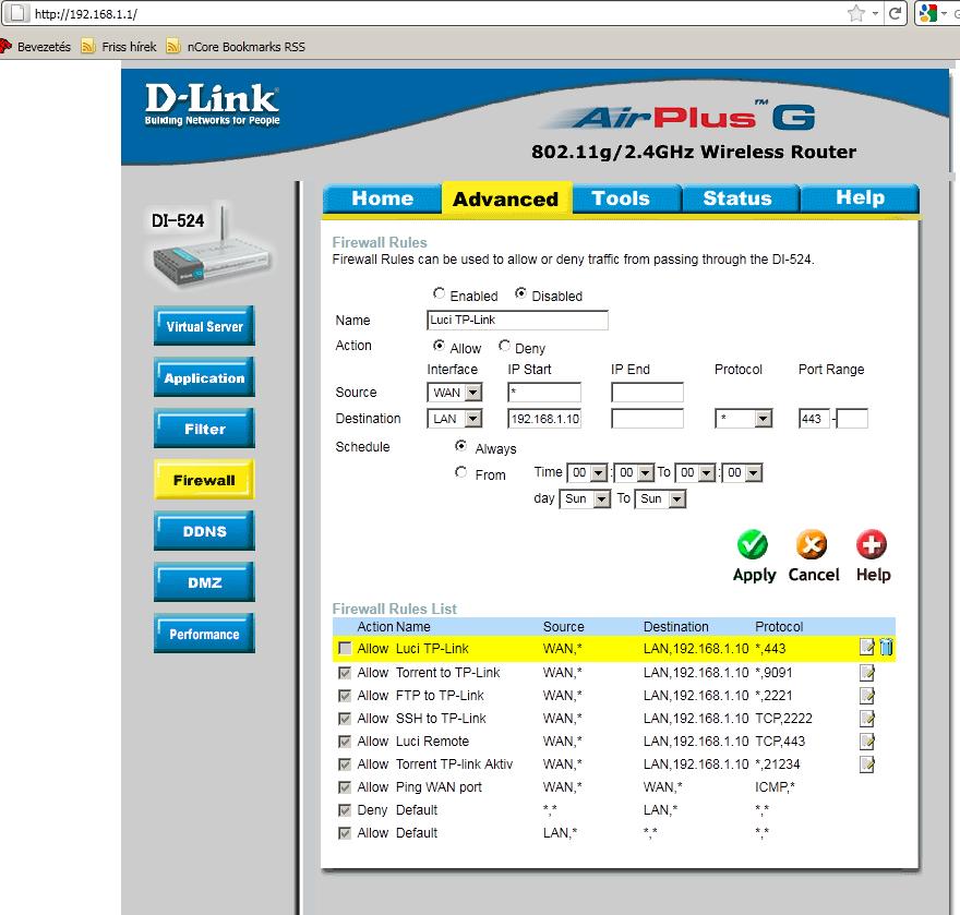

Kérdésem az lenne, hogy beállítom ahogy leírtad és a d-linken marad minden úgy az átirányításokkal csak a ddns-t ott kapcsoljam ki?
Szerk
Most próbáltam ki az FTP-t.... port megadás a Tp_linken... és átirányítás a d-linken... de most is ugyanaz a hiba :-S
FTP-log...: (Total Com.)
Connect to: (2011.04.20 10:03:22)
hostname=xxxxxx.dyndns.org:2221
username=ftp
startdir=
xxxxx.dyndns.org=84.0.61.60
220 (vsFTPd 2.3.4)
USER ftp
331 Please specify the password.
PASS ***********
230 Login successful.
SYST
215 UNIX Type: L8
FEAT
211-Features:
EPRT
EPSV
MDTM
PASV
REST STREAM
SIZE
TVFS
UTF8
211 End
OPTS UTF8 ON
200 Always in UTF8 mode.
Connect ok!
PWD
257 "/mnt"
Almappa
TYPE A
200 Switching to ASCII mode.
PASV
227 Entering Passive Mode (192,168,1,10,7,234).
Server reports local IP -> Redirect to: 84.0.61.60
PORT 192,168,2,101,7,92
500 Illegal PORT command.Ha jól látom csatlakozik.... csak vmiért nem lép tovább.

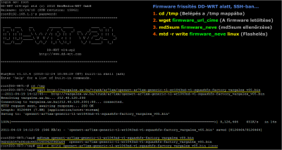

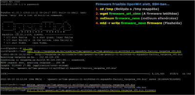

Intruder2k5 #9604 üzenetére
Előző leírásomat kiegészítettem az Alex által javasolt md5sum-mal (ha már Ő is belinkelte a blogjában), hogy ne kelljen "3.5-ös" pontokkal bonyolítani az életet... Véleményem szerint a harmadik lépés így teljesen feleslegessé vált, hiszen ha gond van a file méretével, akkor az ellenőrző összeg sem fog stimmelni, így ennek a helyére került az md5sum futtatása. Ennek megfelelően tehát akkor az SSH-n keresztül történő firmware frissítés mostantól így néz ki...
OpenWrt alatt...
DD-WRT alatt...
Keresőnek...
fw firmware update upgrade flash mtd write linux ssh putty md5sum -

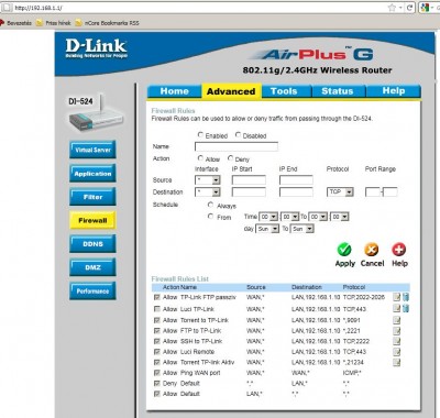

vargalex
nimfas #11752 üzenetére
Hi!
Mivel a te TP-Link-ed egy másik router mögött van, így egy kicsit bonyolódik a dolog. Ugyanis az ftp kapcsolat létrejötte esetén a kliens memondja, hogy ő mely porton fogja létrehozni az adatkapcsolatot. Na, ezeket a portokat a D-Link biztosan nem forwardolja tovább a TP-Link felé.
Természetesen erre is van megoldás, ugyanis vsftp-ben beállítható, hogy passzív mód esetén mely portokon mehet ez. Ha ezt a tartományt elég kicsire veszed, akkor nyilván ezeket is tudod forwardolni a D-Link-ről a TP-Linkre.A vsftpd config-ba a következők beállítására van ehhez szükség:
pasv_min_port=2022
pasv_max_port=2026Így azt mondjuk, hogy a 2022 és 2026 közötti portok használhatók adatkapcsolatra. Tehát ezen portokat is forwardolnod kell a D-Link-en a TP-Link-re. A portokat természetesen módosíthatod.
A D-Link-et is eléred távolról? Mert akkor akár most is ki tudnád próbálni.
nimfas
Hi Vargalex!
Most egy másik gépnél ülök... nem otthon :-) Tesztelem a távoli dolgokat....
Luci megy....
Putty SSH megy....Ftp... na az NEM megy :S
