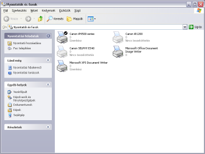

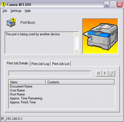

Hát annyit elértem, hogy a nyomtatóknál az XP-ben már "üzemkész" felirat jelenik meg.
Ha nyomtatni szeretnék egy tesztoldalt, akkor a nyomtatási sorban a 213kB-ból elküld 128-at és ott megáll. Kiírja, hogy nyomtatás újraindítása, aztán megint...
A 1043-as logjában ilyenkor látom, hogy leszakad a nyomtató, újra felismeri...
Az a baj, hogy távoli asztallal vagyok az egyik céges gépen és fizikailag nem vagyok ott, mert most az aktív HUB van rajta, de táp nélkül.. Lehet az most már segítene ha rádugnék egyet...
Ja, és megpróbáltam nem RAW, hanem LPR-ként is. Ott a nyomtatási sorban az látszik, hogy elküldi a 213kB/213kB-ot, de nem történik semmi...

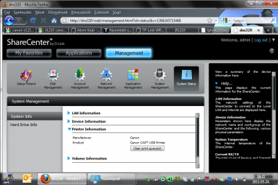

Megpróbáltam áttenni a DNS320 NAS USB portjára, elvileg fel is ismeri:
Itt HUB nélkül sem dobálja le, de sem úgy, hogy a hálózatban a nas megosztásában levő nyomtatóra próbálok csatlakozni, sem úgy, ahogy normál esetben tcp/ip nyomtatót telepítek, sem úgy, hogy a linkelt canon oldalról leszedem a Canon LPR2 Port Utility v2.22-t és azzal hozok létre egy canon lpr2 nevű portot..
Nem akarom elhinni, hogy nem lehet feléleszteni..

Szívok ezzel a nyomtató kérdéssel..
A Canon ip4500 simán működik extenderrel, HUB-on keresztül, villám gyorsan...stb.
Viszont ez a régebbi Canon ir1210 fénymásolós sajnos direktbe a routerre dugva egy 1,5m-es kábellel sem működik.. A rendszer log-ba folyamatosan írkál és úgy néz ki mint ami csatlakozik-eldobja-csatlakozik-eldobja...
Van valami tapasztalatod ezzel kapcsolatban?A log így néz ki:
May 23 14:55:19 OpenWrt lpr.notice p9100d[1620]: Finished job: 191 bytes received, 0 bytes sent
May 23 14:55:19 OpenWrt user.info kernel: usblp0: removed
May 23 14:55:20 OpenWrt user.info kernel: usb 1-1: new full speed USB device using ar71xx-ehci and address 122
May 23 14:55:20 OpenWrt user.info kernel: usb 1-1: configuration #1 chosen from 1 choice
May 23 14:55:20 OpenWrt user.info kernel: usblp0: USB Bidirectional printer dev 122 if 0 alt 0 proto 2 vid 0x04A9 pid 0x262A
May 23 14:55:20 OpenWrt lpr.notice p9100d[1620]: Connection from 192.168.0.108 port 3332 accepted
May 23 14:55:23 OpenWrt user.info kernel: usb 1-1: USB disconnect, address 122
May 23 14:55:23 OpenWrt user.warn kernel: usblp0: nonzero write bulk status received: -143
May 23 14:55:23 OpenWrt user.warn kernel: usblp0: nonzero read bulk status received: -143
May 23 14:55:23 OpenWrt lpr.err p9100d[1620]: write: No such device
May 23 14:55:23 OpenWrt lpr.notice p9100d[1620]: Finished job: 191 bytes received, 0 bytes sent
May 23 14:55:23 OpenWrt user.info kernel: usblp0: removed
May 23 14:55:23 OpenWrt user.info kernel: usb 1-1: new full speed USB device using ar71xx-ehci and address 123
May 23 14:55:23 OpenWrt user.info kernel: usb 1-1: configuration #1 chosen from 1 choice
May 23 14:55:23 OpenWrt user.info kernel: usblp0: USB Bidirectional printer dev 123 if 0 alt 0 proto 2 vid 0x04A9 pid 0x262A
May 23 14:55:24 OpenWrt lpr.notice p9100d[1620]: Connection from 192.168.0.108 port 3333 accepted
May 23 14:55:27 OpenWrt lpr.err p9100d[1620]: write: No such device
May 23 14:55:27 OpenWrt lpr.notice p9100d[1620]: Finished job: 191 bytes received, 0 bytes sent
May 23 14:55:27 OpenWrt user.info kernel: usb 1-1: USB disconnect, address 123
May 23 14:55:27 OpenWrt user.warn kernel: usblp0: nonzero write bulk status received: -143
May 23 14:55:27 OpenWrt user.warn kernel: usblp0: nonzero read bulk status received: -143
May 23 14:55:27 OpenWrt user.info kernel: usblp0: removed
May 23 14:55:27 OpenWrt user.info kernel: usb 1-1: new full speed USB device using ar71xx-ehci and address 124
May 23 14:55:27 OpenWrt user.info kernel: usb 1-1: configuration #1 chosen from 1 choice
May 23 14:55:27 OpenWrt user.info kernel: usblp0: USB Bidirectional printer dev 124 if 0 alt 0 proto 2 vid 0x04A9 pid 0x262A
May 23 14:55:27 OpenWrt lpr.notice p9100d[1620]: Connection from 192.168.0.108 port 3334 accepted
May 23 14:55:30 OpenWrt lpr.err p9100d[1620]: write: No such device
May 23 14:55:30 OpenWrt lpr.notice p9100d[1620]: Finished job: 191 bytes received, 0 bytes sent
May 23 14:55:30 OpenWrt user.info kernel: usb 1-1: USB disconnect, address 124
May 23 14:55:30 OpenWrt user.warn kernel: usblp0: nonzero write bulk status received: -143
May 23 14:55:30 OpenWrt user.warn kernel: usblp0: nonzero read bulk status received: -143
May 23 14:55:30 OpenWrt user.info kernel: usblp0: removed
May 23 14:55:30 OpenWrt user.info kernel: usb 1-1: new full speed USB device using ar71xx-ehci and address 125
May 23 14:55:31 OpenWrt user.info kernel: usb 1-1: configuration #1 chosen from 1 choice
May 23 14:55:31 OpenWrt user.info kernel: usblp0: USB Bidirectional printer dev 125 if 0 alt 0 proto 2 vid 0x04A9 pid 0x262A
May 23 14:55:31 OpenWrt lpr.notice p9100d[1620]: Connection from 192.168.0.108 port 3335 accepted
May 23 14:55:34 OpenWrt lpr.err p9100d[1620]: write: No such device
May 23 14:55:34 OpenWrt lpr.notice p9100d[1620]: Finished job: 191 bytes received, 0 bytes sent
May 23 14:55:34 OpenWrt user.info kernel: usb 1-1: USB disconnect, address 125
May 23 14:55:34 OpenWrt user.warn kernel: usblp0: nonzero write bulk status received: -143
May 23 14:55:34 OpenWrt user.warn kernel: usblp0: nonzero read bulk status received: -143
May 23 14:55:34 OpenWrt user.info kernel: usblp0: removed
May 23 14:55:34 OpenWrt user.info kernel: usb 1-1: new full speed USB device using ar71xx-ehci and address 126
May 23 14:55:34 OpenWrt user.info kernel: usb 1-1: configuration #1 chosen from 1 choice
May 23 14:55:34 OpenWrt user.info kernel: usblp0: USB Bidirectional printer dev 126 if 0 alt 0 proto 2 vid 0x04A9 pid 0x262A
May 23 14:55:35 OpenWrt lpr.notice p9100d[1620]: Connection from 192.168.0.108 port 3336 accepted
May 23 14:55:37 OpenWrt lpr.err p9100d[1620]: write: No such deviceEz a sor változik:
Konkrétan az address emelkedik 127-ig, majd 2-től újra..Az XP-ben érdekes módon port foglaltságára panaszkodik a nyomtató státus ablaka:
Nyilván a nyomtatók közül is csak az IP4500-at látja üzemkésznek:
Annyit találtam még, hogy anno a wl500g.info-n valakinek a WL500gP-n sem akart összejönni..
Lehet egyszerűen nem linux kompatibilis és ennyi??
Szerintem rá kellene tenni egy pendrive-ra a jó firmware-t, rádugni az USB-re, elindítani a routert normál módban (tehát nem failsafe), felmountolni a pendrive-ot, és onnan mehet a frissítés, a szokásos paranccsal...
mtd -r write /eleresi_ut/filenev.bin firmware
De várd meg vargalex-et, hogy erősítse meg...

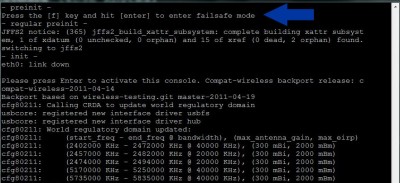

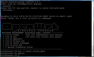

Nincs itt semmi komoly gond, ez a firmware működik, csak valami hibás konfig lehet benne... Annyit tegyél meg, hogy amikor ideér a boot folyamat...
...akkor nyomj egy "f" billentyűt, és egy ENTER-t, és akkor belép failsafe módba. Itt pedig a következő parancsot futtasd le.
mtd -r erase rootfs_data
Ezután reboot, és ha minden igaz, akkor ott tartasz, mint amikor feltetted az OpenWrt-t, tehát jelszó megadása, stb...

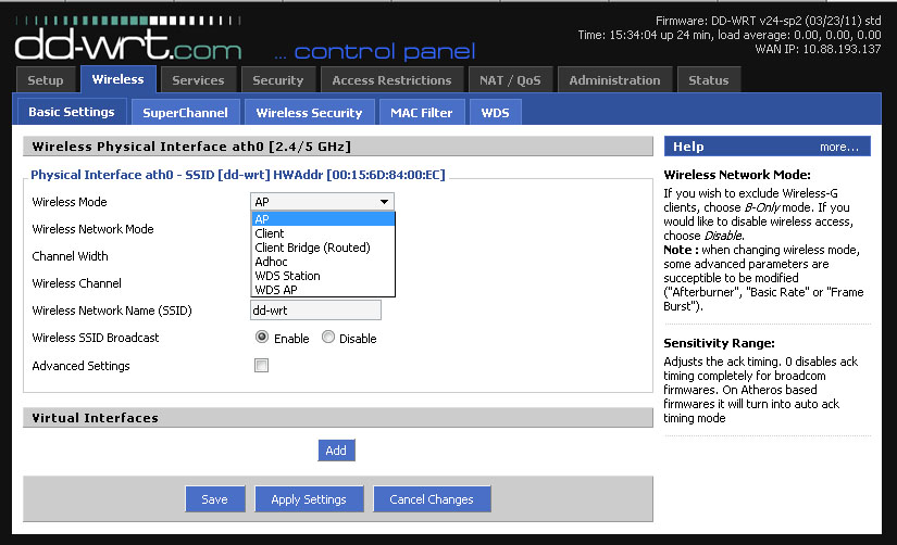

"Azt sem értem különösebben hogy miért lehet állítani a protokoll tipusát mindenfajtára a lan interface-nél is - dhcp, ppp, pppoe, static - és ugyanezt a wirelessnél is."
Mert az OpenWrt az ilyen, hogy bármit meg lehet tenni benne, ami sokszor jól is jöhet, ellenben tény, hogy ha valaki figyelmetlen, akkor el is lehet szúrni a dolgokat vele.
Akkor próbálkozz meg a legújabb DD-WRT-vel, ha Te is úgy gondolod, az tud ilyet...
Egyebet sajnos nem tudok mondani, nekem ASUS RT-N16-om van, Tomato-val...

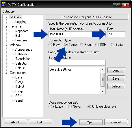

Köszi. Ezt néztem is tegnap este, csak pár pont nem volt világos:
- hogy jelentkezek be rá telneten? Gondolom az 'o 192.168.x.x' paranccsal? Kéri itt is az admin/pass-t?
- csak ez a két parancs kell és ennyi?Még egy 'apró' problémám van, kötsög win7-en nincs már telnet, feltenni meg nem tudtam rá. Konkrétan ennyi fogad ott, ahol fel lehetne tenni. Van valami alternatíva?
Az eredeti szoftjában, és a tomatoban is halál egyszerű volt, ahogy kiválasztottam a wds menüpontot, már nyílt is egy új rublika ahol be lehet állítani hogy melyik wifiről működjön. Ebben semmi.
Lehet inkább átviszem öcsém gépéhez, ott xp van.
zetecR #13112 üzenetére
Soros kábellel, ami a router szétszerelésével jár, és szükséges hozzá egy kicsi forrasztási tudás (de tényleg csak kicsi, nem kell megijedni), és egy Nokia DKU-5, vagy CA-42 telefon adatkábel. Ezen kívül visszaviheted garanciába, ahol várhatóan 1-2 hét gondolkodási idő után kicserélik.
Csináld meg a visszaállítást, és akkor ismét 0-ról kezdheted az egészet... Az OpenWrt-s WDS-ben nem tudok segíteni! Ha végképp nem juttok vele semmire, akkor tudom javasolni a DD-WRT-t, ezekre az igényekre az is tökéletesen megfelel. Csak a torrentezés ütközik ott nehézségekbe, a samba tökéletesen működik. Persze ha sikerül összehozni a rendszert, akkor tökéletes az OpenWrt is.

vargalex
Hi!
Egyébként soros kábelen keresztül mit látsz? Mert abból, hogy villogás után a SYS led folyamatosan világít, én arra gondolok, hogy az OpenWrt elindul rendesen. Akkor pedig javíthatod a rossz config-ot, vagy feltölthetsz új firmware-t. Vagy soroson aktiválhatod a failsafe módot is, majd
paranccsal alaphelyzetbe állíthatod az OpenWrt-t.
