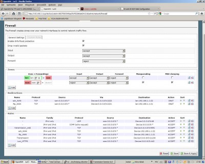

Hát ez vhogy nem akaródzik működni :-S
Beállítottam mind3-at így:
De ftp esetén pl "Connect call failed!" üzenetet dob....
Akár a dyndns... akár a 192.168.1.10-es címen próbálok belépni.... akár 21-es akár 2221-es porton....
Luci szintén kidob.... SSH is :-(
Tp-linken nem kell vmit állítani esetleg?
Vagy ha visszamásolom a régi firm adott conf file-jait az megoldás? Ha igen akkor melyik fileokat másoljam vissza?
Előre is köszi!

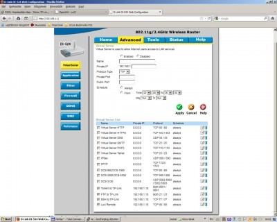

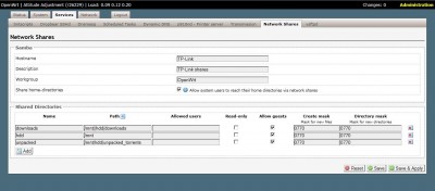

Hi!
A script a copy-paste áldozata lett, a következő verzióban javítom a hibát.
Én a helyedben csak a D-Link beállításain módosítanék. Ahhoz, hogy kívülről a szokásos portokon érd el, egyszerűen annyit kellene csináni, hogy a private port-nál a firmware-ban beállított portokat kellene beírni, azaz:
ftp: 2221
ssh: 2222
Luci: 443Annyi lesz a változás, hogy a Luci-t https-en fogod csak elérni. Persze módosíthatod is az egész firewall config-ot a TP-Link-en.
A könyvtárakhoz: az, hogy átírtad, valóban nem elég. Hozzá kellene rendelni a teljes könyvtárat az users csoporthoz és írási jogot adni neki (ezt egyébként 0-ról telepítés esetén a partícionáló/formázó felület elintézi):
chgrp -R users /mnt
chmod -R g+w /mnt -

Vargalex... még egy kérdés... ugye nekem 2 router van sorban... ezen a képen a beállításokból mit kell módosítani, hogy kívülről is menjen az FTP, LUCI és az SSH is?
Torrent megy, az nem lett más portra rakva...alatta a dlink-es router irányítása... ezekkel ment eddig, csak át lettek pakolva a portok :-D
Nekem kínai sajnos....Ugye... a dlink a 192.168.1.1 a Tp-link 192.168.2.1 (a dlink felől 192.168.1.10)

Vargalex...
Egész jól haladok a configgal...
feltűnt egy hiba (asszem) :-D
A QSS gombos 2 filenál a leállítást vezérlőben a SAMBA a mnt/progik.... -re mutat, míg a felcsatolás-os résznél a routeren lévő ETC dir-re....
Na ezt jól leírtam :-D
Azért remélem érthető lett ;-)Nekem volt speciel progik mountom a wincsin, mert szűk volt a routeren a hely...
