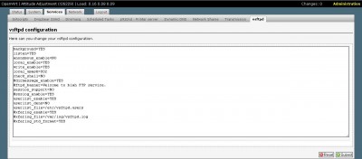

Azt olvastam. De továbbra sem értem, hogy ha a firmware-ban benne van a vsftpd, be is van állítva rendesen, le is van írva, hogy csak az ftp user jelszavát kell beállítani a webes felületen, akkor miért kell mindenféle leírásokat követni?
Szerk.: Viszont most néztem a leírást. Annyit ír, hogy vsftpd.conf végére illesszük be, hogy a root legyen az anonymous felhasználó. Viszont, ahogy írtam a leírásban, a firmware-ban szereplő vsftpd-nél csak az ftp nevű user engedélyezett.
Gondolom a többi sort nem módosította a config-ban, így a vsftpd használja az userlist_file-t (illetve az userlist_enable, userlist_deny beállításokat), és ott csak az ftp felhasználó van engedélyezve. -

kidii
Tudom, hogy már falra másztok miattam, de még most működik az FTP
Csináltam, úgy ahogy vargalex írta, meg ahogy már páran leírták, de nem megy -

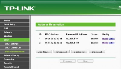

kirkri
Intruder2k5 #11281 üzenetére
Úgy tűnik, hogy sikerült.
Az IP& MAC Binding opcióban kellett hozzárendelnem az IP címet a MAC címhez?

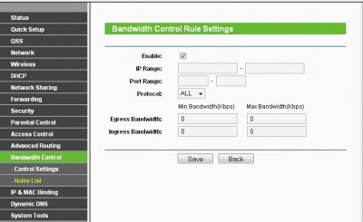

kirkri
Ma felajánlottam a szomszédomnak, hogy ne vacakoljon a drága mobilos internettel, hanem vegyen egy wifi adaptert és használja az én netemet. Gondoltam, valamilyen szinten azért jó lenne limitálni az átadott internet sebességét, nehogy a szomszéd gyerekek rákattanjanak a torrentre és a saját jótékonyságomat szívjam meg.
Mivel úgyis le akartam cserélni a routerem, megörültem amikor láttam, hogy a WR1043 tud Bandwidth Controlt. El is szaladtam és megvettem az új routert.
Aztán most a beüzemeléskor vettem észre, hogy csak az UTP kábeles sebességet tudom limitálni, a WLAN-t nem.Ez így van, vagy csak nem tudom miként kellene limitálni?

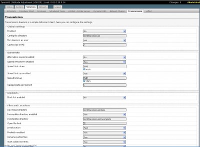

kidii
Hát nekem sehogy nem akar összejönni
Az FTP se működik, a transmission meg max 10 percenként írja, hogy No space left on device. Pedig 500 Gb-os a vinyó...Úgy látom kevés a memória neki.
Memory
28.96 MB (38% cached, 3% buffered, 3% free)
És a 3% folyamatosan csökken. Hogy lehet ezt kiküszöbölni? Rakjam az egész fw-t a vinyóra?

kidii
1,
A transmission-ba be van állítva, hogy ide töltse a cuccost: /mnt/transmission/done
De 2 Mb után írja, hogy nincs elég hely rajta. 192.168.8081-en lett megformázva..
Mit kéne még beállítani?2,
FTP-n ha csatlakozok, ezt kapom: 530 Premission denied
Ez alapján csináltam3,
Hogy tudom elérni a webes transmission-t NEM itthonról?
Pl: telefonrólElőre is köszönöm a válaszokat!

Transmission a http://192.168.1.1:9091-en érhető el.
A default bejelentkezés a transmission webes felületére:
login: transadmin
pass: pass123De ezt látod, illetve megváltoztathatod a Luci-ban is.

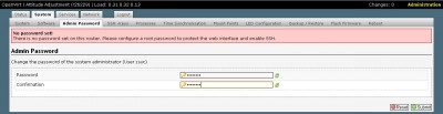

Bejelentkezés után célszerű rögtön beállítani egy megfelelően erős jelszót a System -> Admin Password menüpont alatt:Ezek után a szokásos módon a Luci-ban konfiguráljuk a net kapcsolatunkat, szolgáltatásokat.

- transmission configolható a Luci-ban
- vsftpd configolható a Luci-anTransmission, illetve vsftpd config:

Csak azért írtam, mert írták mások is, hogy tud érdekes dolgokat csinálni a QoS, azért nem kerül bele az all-in-one firmware-be.

Huhh... Akkor ez is még mindig bugos. Nem semmi, hogy mennyire nem érdekli a fejlesztőket, pedig ez már nem mostani hiba. Egyszer régen meg is kerestem rá a megoldást, valami nvram paranccsal lehet kitölteni, de már nem tudom, hogy nézett ki... Mondjuk akkor sem nekem kellett, csak valaki másnak segítettem, én maximum VMware alatt DD-WRT-zek. De ha megtalálom, bedobom ide a parancsot...
szerk.:
nvram set static_leases="00:11:22:33:44:55=name1=IP-Address1 00:11:22:33:44:56=name2=IP-Address2"De beállíthatod a gépen is a fix IP-t, nem kötelező azt DHCP-vel használni.
yodee_
Intruder2k5 #11199 üzenetére
ezt én is megtaláltam, viszont ha kitöltöm és nyomok egy alkalmazást az oldal alján akkor nem alkalmazza. van csak nem látom? hol listázza ki őket?
