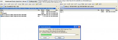

mondjuk ezt ftp-n keresztül próbáltam.
van itthone egy readynas duo is azt is megnéztem ftp-n keresztül és ott 1.3Mb/s volt az átviteli sebesség.viszont smb, cifs vagy afp-n keresztül hogy tudom elérni a routeren lévő vinyót?
mert pl az smb://192.168.1.1/home mappára nem jön ben semmi -

usb-re dugott vinyóval az 1.5Mb/s olvasási sebesség nem kevés egy kicsit?
