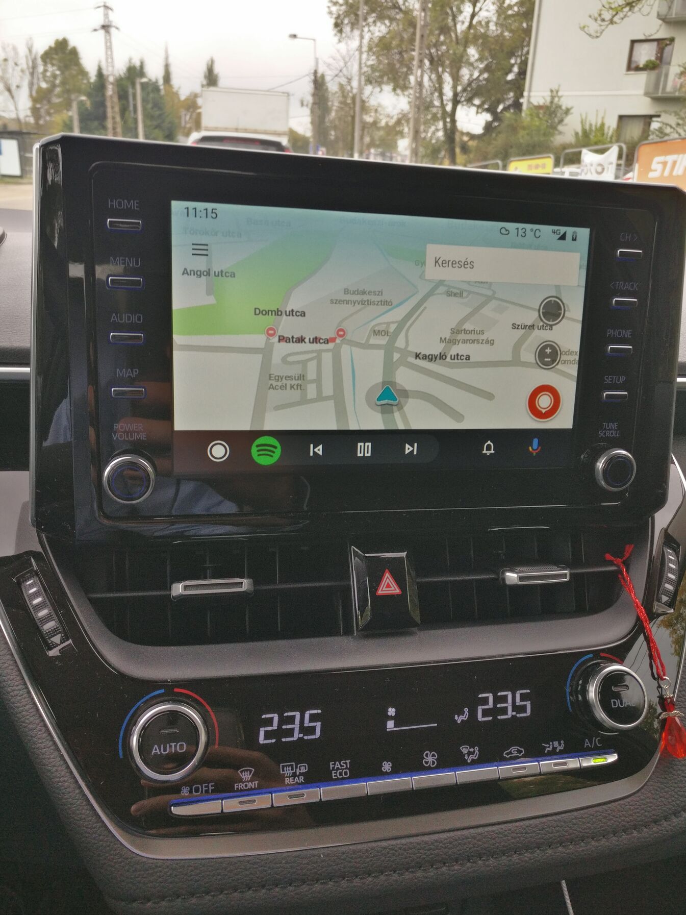

Na, ma végre megvolt a szoftverfrissítés (mondjuk nekem kellett rákérdezni, hiába ígérték, hogy jelentkezni fognak). 25e Ft-t kértek érte és kb. 1 órát vett igénybe.
Az Android Auto-hoz ugye csak az anyósülés előtti USB csatlakozó használható és szükséges hozzá persze egy Androidos telefon. A Google kedves nénikéje valamiért úgy döntött, hogy Android 10 alatti OS-nél ez alaphelyzetben neked nem jár. Nekem egy lassan 4 éves OnePlus 3T telefonom van, amin Oxygen OS 9.0.5 van (Android 9.1), ennél már a Google Play áruházban fel sem dobja, böngészőből megnyitva közli, hogy nem kompatibilis. Csakmertazért. Szerencsére APKmirror-or letölthető, telepíthető és működik Root nélkül is.
A működése egyszerű, ha rákötöd a Menu gombnál meg fog jelenni az Android Auto. A sima Google térkép nagyszerűen működik, a Waze is jól működik, csak valamiért kb. 10 FPS a képfrissítése, nem igazán értem miért, mikor telefonon amúgy villámgyors (talán a sebességért az autó SoC-je felelős?).
Szóval öröm és boldogság. Csak miért kellett erre csaknem egy évet várni...

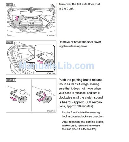

rob210
Ha kioldod manuálisan akkor az ki van oldva.
Üzemi féked lesz, de kézi nem.Én ilyenkor diagot szoktam csinálni és azzal oldom service állásba téve.
Ebből rögtön ki is derül, hogy a kapcsoló, vagy maga a motor halt meg. Mert ha nem old ki akkor a motor.Az meg aki ezt fél óráig tekergeti szerelőként az meg is érdemli. Nincs egy csavarozójuk?
Dorian
Köszi! 600x ?
Akkor ez volt amit anno fèktárcsa cserekor emlìtett az autòszerelő, h mekkorát szoptak vele: egy ember fèl òráig csak ezt tekerte
Ès ha kioldom, akkor működik tovább ugyanùgy? Vagy mitől hülyül ez meg?
Biztitáblán a hozzá tartozò biztit vagy relèt vagy mit ellenőriztem multimèterrel, teljesen èp, szakadás mentes. -
Dorian
T27 Avensis: Nem old ki az elektronikus kèzifèk.
Most mi a fenèt csináljak? -
