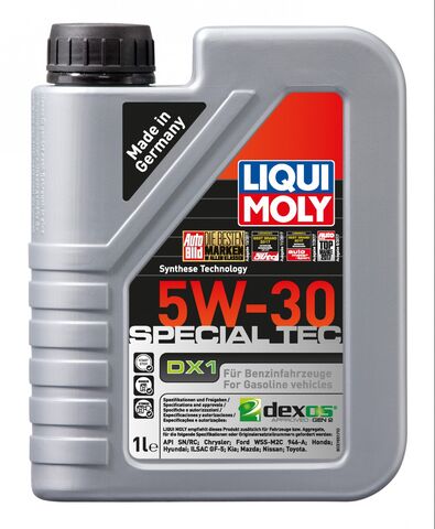

Jelenleg egy 1.8 vvti corollát használok
Érdekelne, hogy milyen tipusú olajat használtok ehhez a motorhoz
Illetve, hogy mennyire befolyásoló tényező az olaj tipusa, persze az adott 5w30 viszkozitáson belül értve.
10ezer km-en jelenleg az elöző tulaj(édesapám) beszámolója szerint 2-3 deci olaj fogy el, ezt nem érzem vészesnek, viszont érdekelne hogy adott esetben más olajjal ez még csökkenthető-e vajon ?
