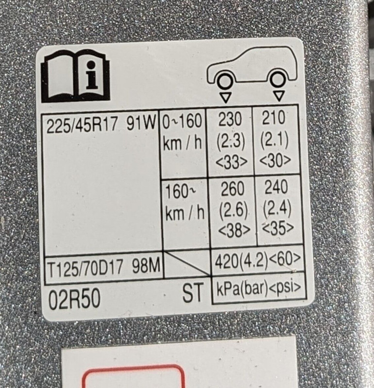

nem értek hozzá, de szerintem attól függ, mennyire peres vagy ballonos a gumi.
nekem 17-es, de peres gumim van, és csak 2,3-at, 2,1-et ír a használati, 160 km/h-ra pedig 2,6-ot, 2,4-et.persze a gumisok 2,6-ra fújták elöl - hátul (legalábbis a computer szerint), bár igazi mérővel még nem néztem.
pattog is meg ráz is a szar utakon, de kurva jól fogyaszt, most a városi napi átlagom már ilyen 3,5 liter körül van.
fél éves 1,8-as, 140 lovas kombi.

Nem tudom, mitől függ ez...Renault Megane IV-en is 16-os gumik voltak, és 2,0-ra, elöl meg 2,1-re kellett fújni. Így sem volt elég lágy.
Ez alapján a Toyotánál én is sokallom a 2,6-ot, de hát ez van a címkén is az ajtónyílásnál. Ez még így is lágyabb, mint a Megane, de még egy kicsit, ha lágyabb lenne, az tökéletes lenne
pècsimunkás
Pontosítanèk: eleinte 2,6- ra fújtam èn is, de vissza álltam a 2,5- re, mert azèrt szoktam vele 180-200 között autózni, de csak ritkán - havonta 1x-2x.
Ezèrt nem 2,3 ra fújom, de- ha minimálisan is, lágyabb legyen mint a 2,6- os előirt.
A 2,5 ben meg benne van amit írsz

+/- 0.1-0.2 változás simán van a hőmérséklettől függően ( akár a mozgás közbeni melegedés is számít)

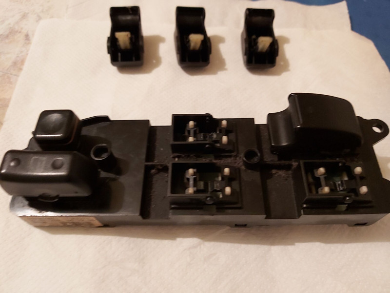

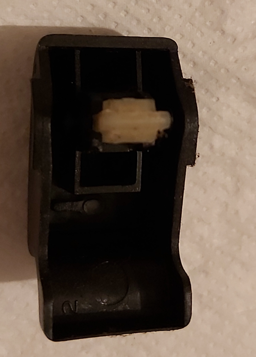

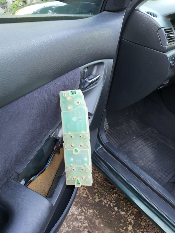

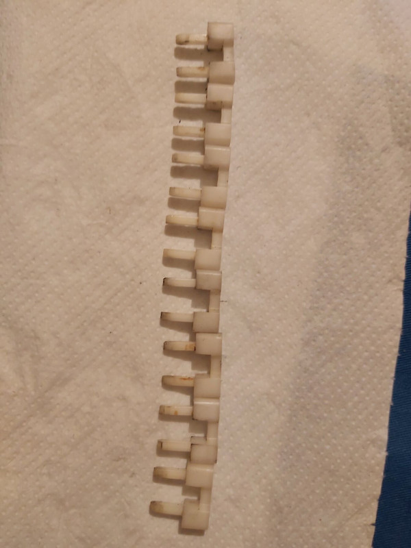

E120-as 1.6 VVTi Corolla ablakmozgató gombjai vagy nem működtek, vagy csak akadozottan. Szétszedés és a nyák megtisztítása után derült ki, hogy a pin-eket kézzel az árakmöri érintkezőkre nyomva minden rendben van. A gond igazából csak annyi, hogy a gombok nem nyomják le eléggé a fehér műanyag "szarvakat", amik aztán nem aktiválják az áramkörön lévő érintkezőket.
Tudom, hogy az ablakmozgató modul az előző tulajnál egyszer szét lett szedve. Nekem úgy tűnik, mintha a fehér szarvak tetejéről hiányozna valamilyen elem, ami jobban átvinné a gombokról az erőt.
Valóban hiányzik onnan valami?
Volt már valakinek ilyen problémája? Hogy oldottátok meg?
