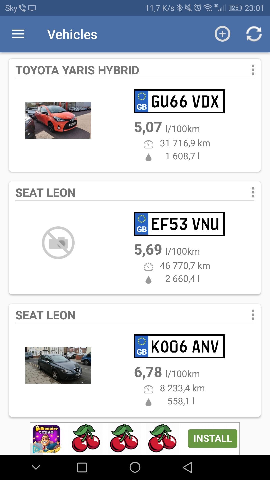

Bocsi hogy kicsit megtöröm a Prius témát, de ti mivel monitorozzátok a kocsi fogyasztási adatokat? Gondoltam hogy idén már én is követem a költségeket, tankolásokat az Aurisról. Az lenne a legjobb ha lenne hozzá mobil app.
