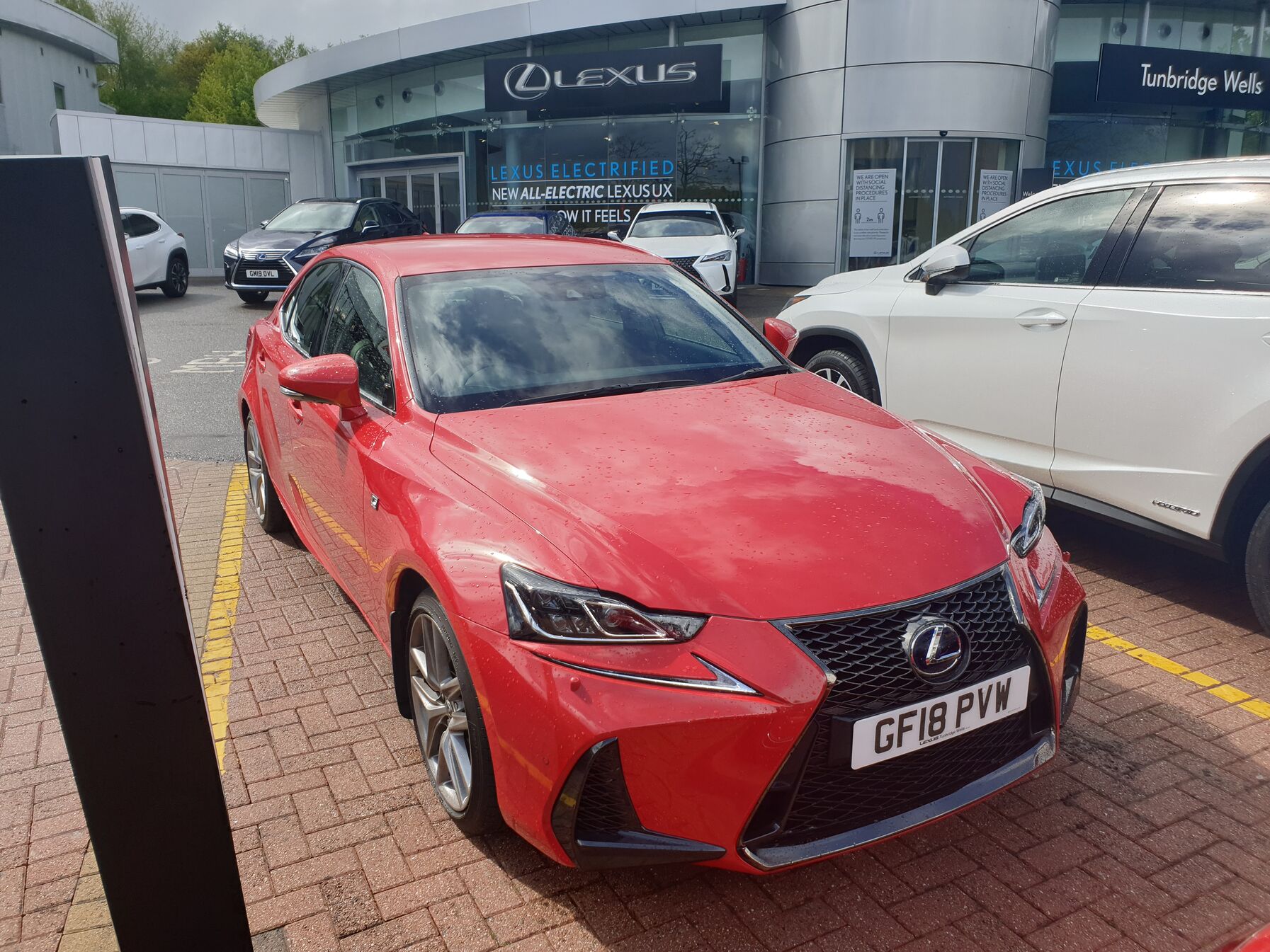

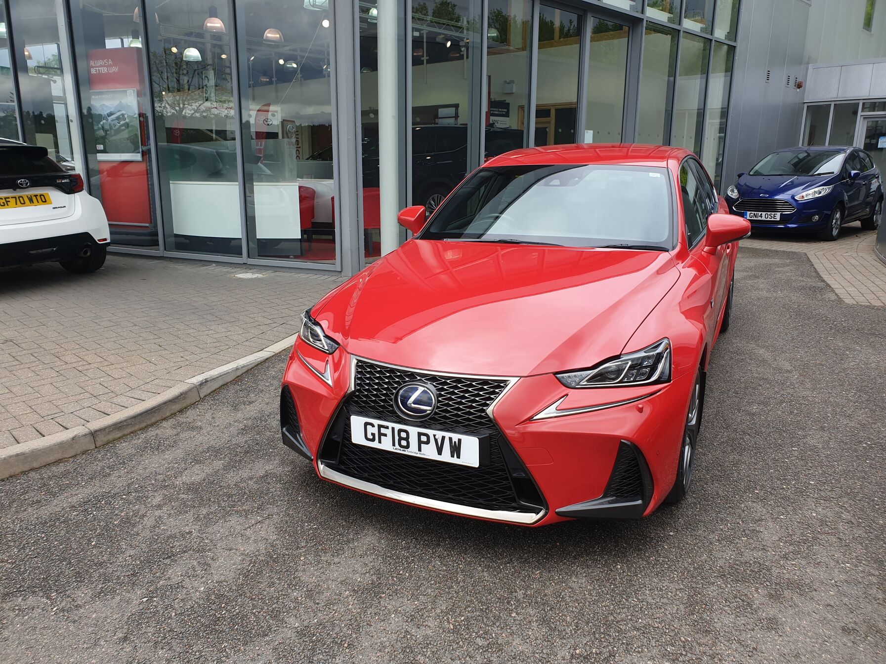

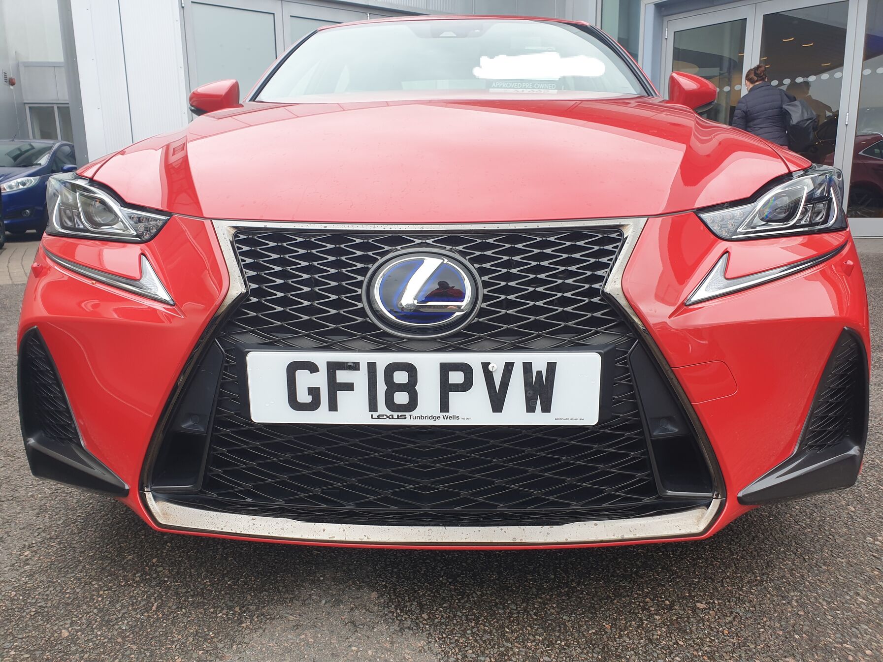

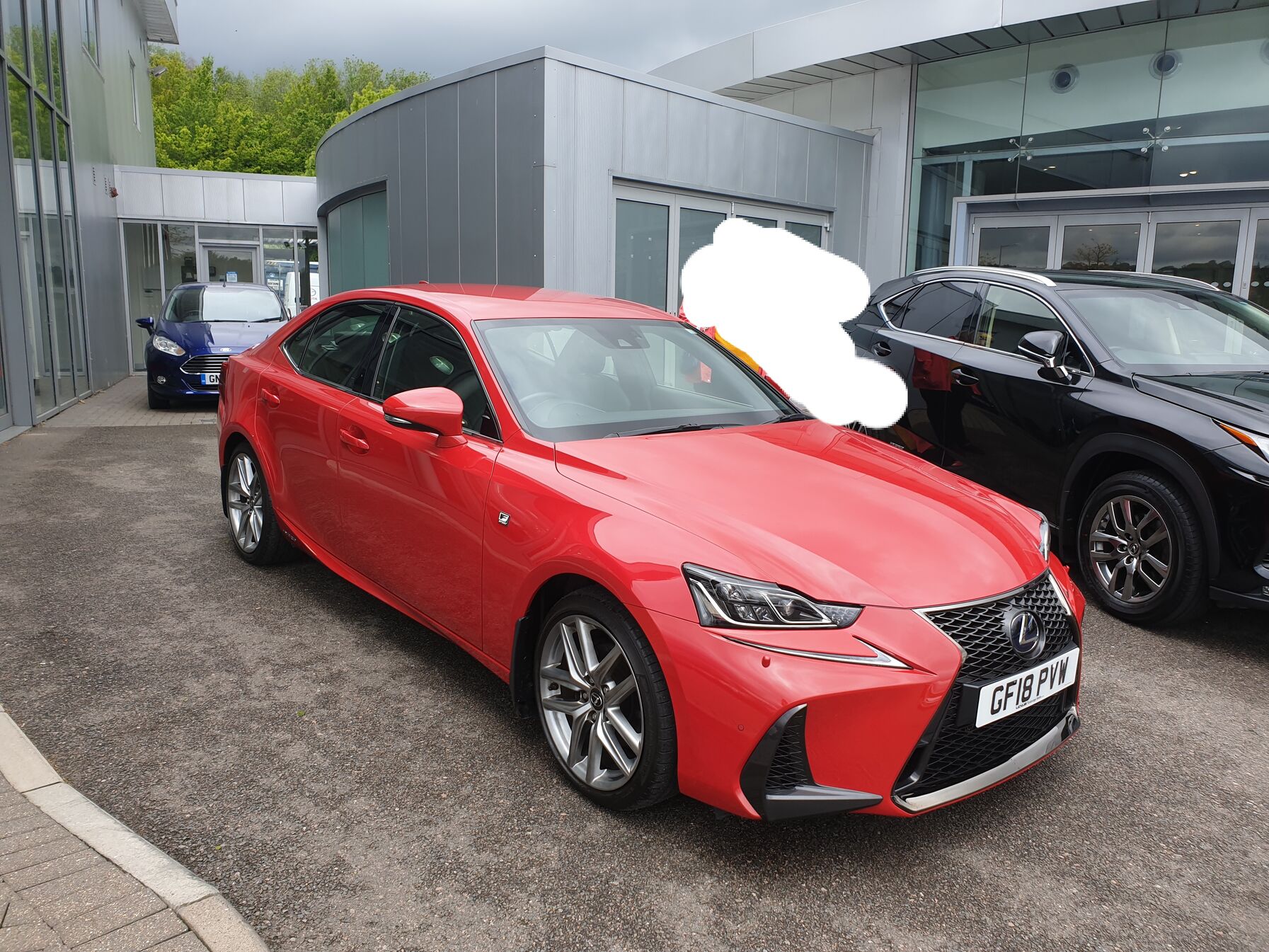

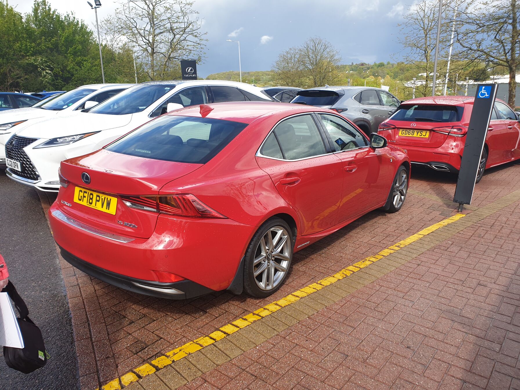

Köszönöm szépen mindenkinek a kedves szavakat, remélem sok örömünket leljük az új jövevényben.
@Gombinyó:
mind az F10, mind pedig az S205-höz képest sokkal minőségibb, beltéri anyagok, összeszerelés terén, na meg az a finom klattyanó ajtóhang, reggelig tudnám ki-be csukogatni.
A műszerfal és a mozgó óracsoport nagyon odab@sz, ülésszelőztetés és adaptív tempomat pedig a német triónál idekint kb. egy lehetetlen küldetés.
Autópálya tempónál is halkabbnak tűnik, mind szél-, mind gördülési zaj szempontjából , valahogy az egész autó sokkal összerakottabbnak és időtállóbbnak érződik. Később majd írok szívesen egy részletesebb beszámolót, mindenesetre közel 10 évnyi német uralom után úgy érzem, végre megérkeztem.
