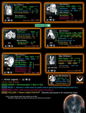

Redditen pont most bukkant fel, egy szerintem remek kis kép, amiből le lehet lesni, hogy nagy általánosságban melyik gear-re melyik stat a legjobb választás.
Konkrét build ötletekre és a hozzájuk tartozó részletekre meg még mindig ezt javaslom egyszerű és jól átlátható, ráadásul mindent meg lehet nézni / mutatni benne (player talentek, skillek, fegyver és ruha modok, statok, stb.).

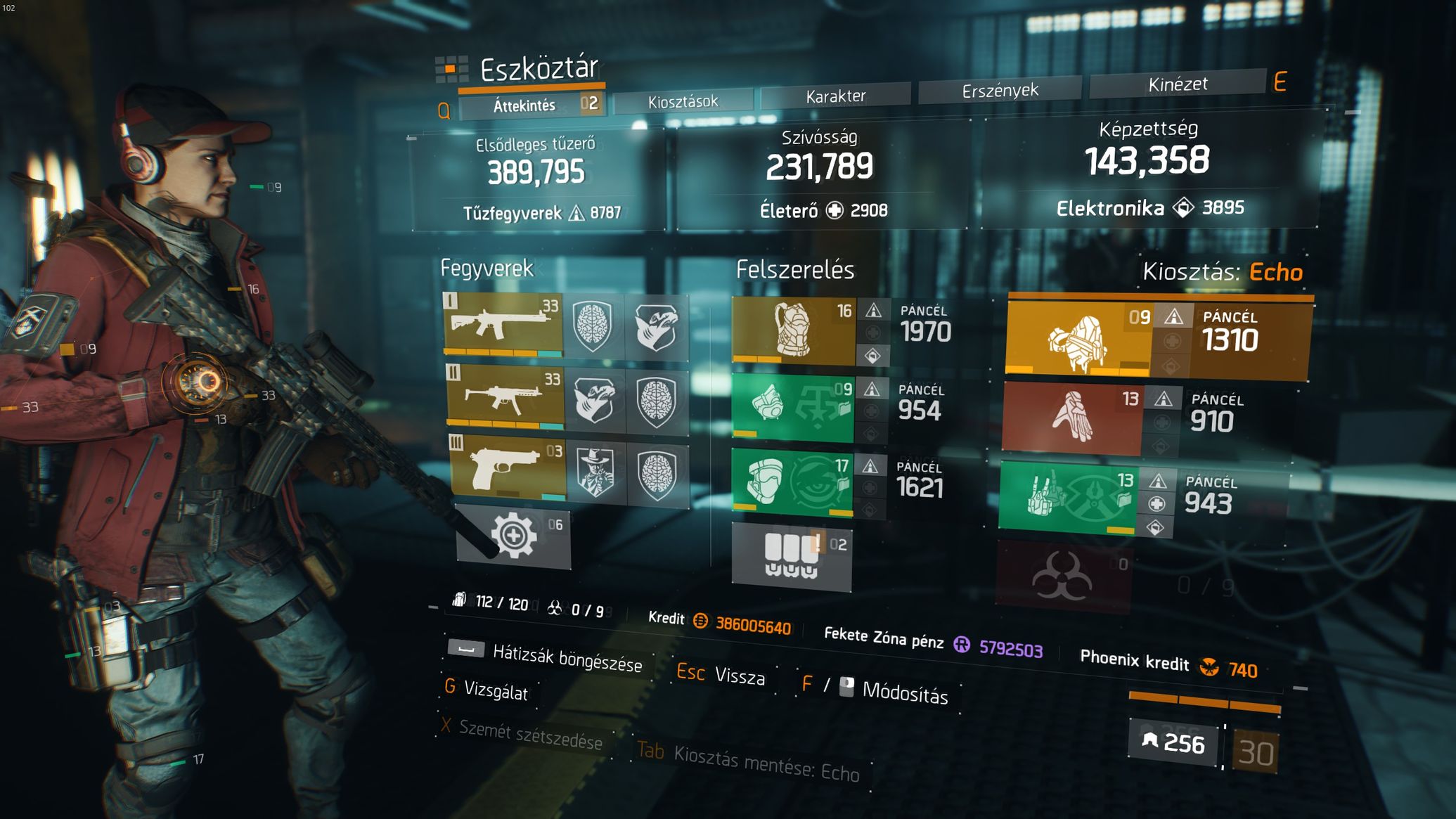

Snip3r_HUN
#42478
3 bashee/ 2predator/ ninjabike kép alapján összeraktam egyet, amivel végre már LS-ben nem vagyok utolsó
eddig csak PVE-ben mentem DZ-be, LS-be, de esélytelenülabban tudnál segíteni az egyes felszereléseknél milyen major és minor tulajdonságokra kell figyelni PVP esetén az általad összerakott szettnél?

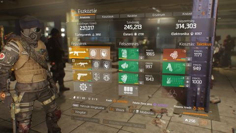

qukesz
#42475

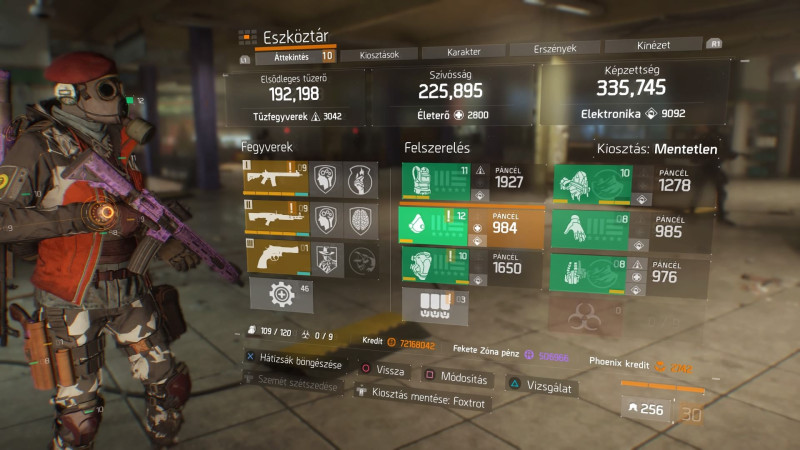

5db TF mod
3x 3% skill haste
1x életerő
1x skill power2db öngyógyítás,2db chc.
Az érdekelne hogy lehet ennyi élettel megmaradni???
Skill haste , virgonc , booster shot az is overheal-be rak.
Jobb lenne egy másik maszk ahogy írtam is az még segítene,de nincs CF hátizsák.Ez inkább csapatba jó.
M4 32.5K sebez.
MP5 28K felett. -
