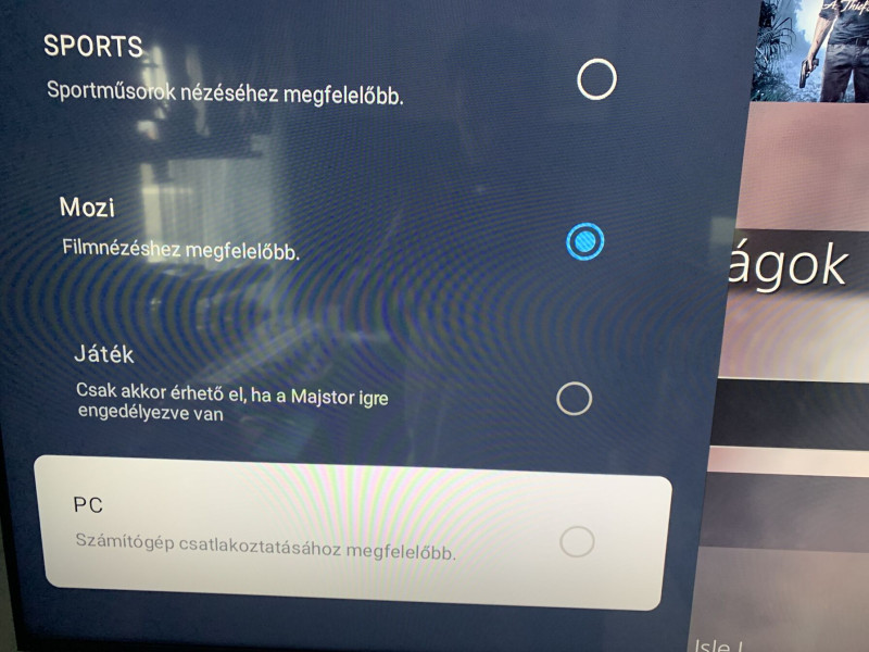

65C805 tv-m van és rádugtam a ps4-et.
miért nem enged játék módot beállítani?
Mi az a majstor igre és hol kell beállítani?
