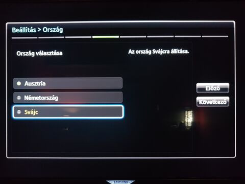

Németországból kaptam egy Samsung UE40ES8090 típusú TV-t. Magyarul tud menü szinten, de a digitális automatikus hangolásnál Magyarországot nem adja ki, csak Ausztria, Németország és Svájc választható, emiatt rendesen az UPC-s csatornákat nem is találja meg, illetve a műsorújságban sem jelenleg meg az ékezetes karakterek.
Segítsetek, hogyan tudnám rávenni az eszközt, hogy kiadja az országot?
