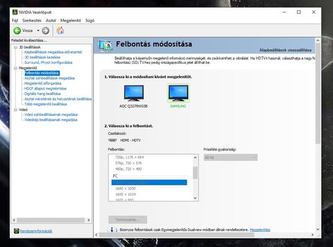

Hát látszik, hogy a TV-d beállításainál szürke minden, szóval az van, hogy a TV-d biztosan FullHD-t kap, a VGA-d viszont azt csinálja, hogy leskálázza a 2560x1440-et FullHD-ra, amivel picit jobb képminőséget kapsz. Ugye játékoknál van az NVIDIA-nál a DSR-nek nevezett dolog (Dynamic Super Resolution), ami ugyanezt csinálja, hogy mondjuk 2560x1440-as felbontást be tudsz állítani a FullHD monitorodra a játékon belül és így élesebb végeredményt kapsz, illetve nem kell AA-t azaz élsímítást használni.
Amit még érdemes megnézned, hogy a TV-n a képbeállítások ugyanazok-e így, mintha FullHD-t küldenél ki rá,de 95%, hogy az van, amit leírtam az elején. Egy 4K film is valamivel élesebben néz ki FullHD TV-n, mint a FullHD filmek.
Szóval ja, Windows felületen érsz vele valamit meg játékoknál, de FullHD filmek esetén például semmi értelme nincs ennek a többlet felbontásosdinak.

Gépházban és Nvidia vezérlőpultban 2560x1440, a TV-nél szürkén mutatja a felbontást.
Az info gombra FullHD-t ír, de nem annyi.
A "resoultion test" weboldalakon is mindenhol 2K-t ír a TV felbontására, de szemmel is egyértelműen látom.
A 2K-s monitoromon és a TV-n is minden pontosan ugyanakkorában jelenik meg és biztos nem FHD-n vagyok, hanem 2K felbontáson. 20 éve a FHD monitorom néztem, most cseréltem le, felismerem.

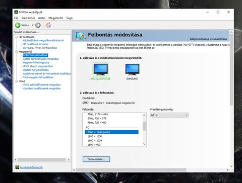

"Duplikált módban hülyeségeket ír ki a gép. Nekem a monitorom FullHD, a TV-m pedig 4K. Ha kép duplázást csinálok, akkor azt írja ki a TV és a gép is, hogy 4K felbontást kap, pedig látható, hogy csak FullHD."
Nálam viszont ténylegesen 2560×1440 lesz a FullHD TV-n is a felbontás és a monitoromon is, szemmel látható, hogy kétszer akkora a felbontás a TV-n is. Vissza is tudom rakni FHD-ra utána. Viszont magam sem értem hogy lehetséges ez. Nyilván nem lett 2K-s a TV-m, hanem valamiért dupla annyi képpont jelenik meg. Viszont egyáltalán nem a részletek rovására, ugyanis kiválóan tűéles marad a kép ezen a felbontáson.

PuMbA
#134562
Úgy is csinálja. Minden kombinációt kipróbáltam. Most találtam egy külföldi topicot, ahol 17 oldalon keresztül azzal küzdenek, hogy a hőtágulástól úgy recseg-ropog a tvjük, hogy használhatatlan. Valakinek 2x is volt szervizben, hiába szedték szét, rakták össze... Egy megoldás volt, más márkát kell venni...

"ehát, ha 4K monitorom lenne, akkor 4K felbontással üzemelne a FHD TV?"
Mivel hardverileg FullHD felbontást tud a TV-d, ezért annyit tud. Nincs semmi csodaszer, hogy többet tudjon, hacsak nem kézzel beleraksz a panelba még 4 millió képpontot.

A legtöbb oldal sszerint a 2K egyenlő a FullHD-val!
A felskálázás nem a leghelyesebb kifejezés,de ezt használják. Amúgy igen, a DVD képfelbontást arányosan nyújta a tv a kijelző méretéhez.Tehát, ha 4K monitorom lenne, akkor 4K felbontással üzemelne a FHD TV?
Ha kicsit logikusan gondolkozol, akkor a FullHD tv felbontása nem tudja megjeleníteni a 4K-s tartalmat(elvileg),mert akkor leskálázni(jaj de hülyén hangzik,de ha a felbontás arányos növelését felskáláznak nevezik, akkor arányos felbontás csökkentése a leskálázás)
Mennyire valós ez a "felskálázás", nem igazi 2K, csak kitölti a pixeleket, hogy úgy látsszon, parasztvakítás vagy tényleg van értelme?
Erről volt már nekem is eszmecserém. Hát,valósnak valós, mert ha azt veszed alapul, ha nem lenne, akkor egy 1080as kijelzőn egy 576os filmet a kijelző közepén kellene nézned eléggé piciben.Igazából a "kitöltés" sem a legjobb szó... mert a mondjuk a 4K, az FHD*(2*2) felbontás,azaz a 4K-s megjelenítőn(függetlenül tv vagy monitor) lejátszott FullHD(2K) tartalom pixeleit kiterjeszti 2*2 pixelre. -

Adott egy FullHD-s Samsung UE405002 TV és nemrég beszereztem egy 2K-s monitort. A TV és a PC HDMI-vel összekötve filmnézésre.
Amin meglepődtem, hogy a TV-m a kép duplikálásánál 2K-s felbontásra "vált", láthatóan sokkal szebb az egész. Tudom, hogy létezik a "felskálázás", de azt gondoltam ez úgy működik, hogy mondjuk egy DVD minőséget felskáláz FHD-ra.
