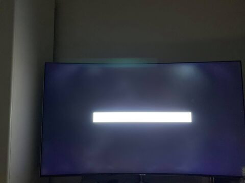

Még egy ilyen fotóról is nehéz megítélni, hogy mennyire erős a felhősödés. Ez nagyban függ az expozíciótól.A saját TV-mről is olyan képet csinál a telefonom, hogy magam is megijedek, pedig a valóságban egyáltalán nem vészes a helyzet.
Másból kell kiindulni. Mégpedig abból, hogy téged a TV normál használatában mennyire zavar ez a jelenség.
Természetesen érdemes az ügyfélszolgálat által javasoltakat kipróbálni, Pl. csökkenteni a háttérvilágítás fényerejét, ha maximumon van. Ha a javasolt beállításokkal sem elfogadható a készülék működése, akkor a készülék javítását kell kérni. Teljesen indifferens, hogy a Samsung technikusa mit gondol. A TV-t te nézed, tehát neked kell, hogy megfeleljen. Pont.Azt javaslom, hogy írj még egy levelet az ügyfélszolgálatnak, de ne kérdezzél meg vitatkozzál, hanem tegyél kijelentéseket, mégpedig azt, hogy a készülék a számodra nem megfelelő, nem a felhősödés tényével van gondod, hanem a mértékével, és kérd a készülék haladéktalan kijavítását. Tedd hozzá, hogy az ismételt elutasítás esetén a fogyasztóvédelemhez fogsz fordulni.
Ha megint lepattintanak, akkor a helyileg illetékes Békéltető testülethez kell egy beadványt elküldened. Ez interneten is megtehető. Ők még egyszer megkeresik a Samsungot, utána tartanak egy meghallgatást, ahova el kell menned elmondani az érveidet. Feltételezhetően a Samsung nem küld képviselőt csak egy szakvéleményt, hogy ez sajátosság, stb. Eleve bukták, ha kiderül, hogy annyi fáradságot sem vettek, hogy megnézzék élőben a TV-det. A tárgyaláson bemutathatod ezeket a képeket, ott ugyanis nem szakemberek ülnek, és hüledezve az ilyen képeken neked fognak igazat adni.
és felszólátják a Samsungot, hogy 15 napon belül javítsa ki a hibát.
Utána még a Samsung keresztbe fog tenni neked ahol tud. Ugyanis akkora parasztok, amekkorát még nem hordott a hátán a föld.Én ezt már végigcsináltam, szerintem itt egyedül. 9 hónapom ment rá, de a Samsung a végén visszavásárolta a mocskát, és utána még rátettek egy lapáttal a görénykedésben.
SOK SIKERT! Ha kell segítség PM-ben keress meg.

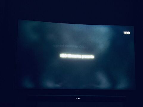

A f...szopó "technikus" a szemembe is azt merné mondani, hogy ez belefér? Hát én kötve hiszem, jelentsd fel őket, ahol csak lehet. Németben egy ilyet, kb 3 seggnyalás közepette cserélnék a kijelződet!
Annyi még, hogy a készült képek, az erősít-e a hibán, vagy valóban ezt látni?
Ha ez viszont belefér, akkor a samsung direkt csal az eladásnál és olyan demókat futtat a tévéin és hallgatja el ezt a bullshit hülyeséget, amivel vásárlók millióit veri át.

"Köszönjük a visszajelzését.
Biztosíthatjuk, hogy a beküldött képeket a technikusaink számára ismételten továbbítottuk, azokat kivizsgálva arról tájékoztattak, hogy a tapasztalt jelenség a LED technológia velejárója, ezért bármely LED tévékészüléknél előfordulhat, így amennyiben képteszten nem tapasztalható a jelenség nem indokolt a szervizes beavatkozás."
És ugye az ezeréves tengerpartos fénykép a "tesztkép", ahol egy gramm fekete sincs

A Media Marktban vásároltam még tavaly egy Samsung UE 65MU9002 készüléket. Kiállított darab volt, de azt mondták nem ment régóta.
Sajnos olyan szinten felhős, és foltos már sötét jeleneteknél, hogy nézhetetlen a képe.
Írtam levelet a samsungnak, 4x is, de sajnos mindig elzavarnak valami indokkal. Az első pár alkalommal a színes "tesztkép"-ről kértek fotót(már ez is nonszensz, hogy fotókat kérnek, ki sem jön a szervíz), utána mikor írtam nekik, hogy egy felhősödésnél a színes kép 0 feketével nem releváns, visszaírták hogy ez sajnos lcd jelenség. Azóta sem tudok dűlőre jutni velük, már személyesen is voltam bent, de csak a vállvonogatás ment.
Esetleg valakinek valami tipp, hogy mit tehetnék? Gondolom fogyvéddel felesleges fenyegetnem egy ekkora multit....

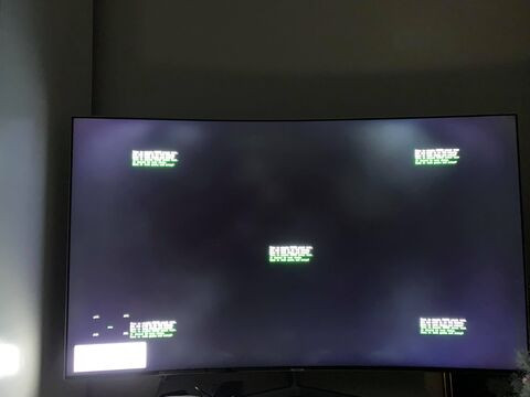

A 7 fekete halottnál cseréltek + bogár.
Ha cserélnék se merném.. A felhősödés meg a Vertical Banding az látszott zavart is borzasztóan de ez nem mert nem látom
Deck
1,5 nap alatt megjött ki is cserélték a kijelzőm. Ami jó hír, hogy ebbe nincs bogár, felhősödés mentes, vertical banding probléma is megszünt! Ezeknek nagyon nagyon örülök
Viszont, van 2 fehéres világító pixelem feketénél ami csak közelről látszik de a 1,5m-2m nézés távolságból hiába tudom hol van észrevehetetlen. Na már most ilyenkor mennyi a hiba határ? Nem is nagyon akarnék másikat.. Mert semmi se garantálja, hogy felhősödés menteset kapok vagy a vertical banding annál ia jó lesz-e.. Szerintetek? -

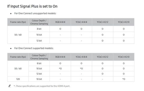

"A másik, ha jól látom, akkor a PS4 Pro-t a HDMI 4-re érdemes kötni, a legjobb képminőség miatt?"
Nem.
"Plusz a ráadás, ez a "film mód" pontosan mit csinál? Ugye 3 opció van (ki, 1.mód és 2. mód), de pontos leírást erről sem ad a kézikönyv."
Az internet viszont ad: [link]
Teljesen lényegtelen beállítás manapság. A TV adások 50fps-sel sugárzódnak és ebből normálisan visszaállítja a filmek eredeti 24fps-ét. Auto 1-re rakd, ha sokat nézel TV-ben filmet. -

1 hete vagyok egy 49RU8002 boldog tulajdonosa. Lenne egy-két kérdésem.
Sikerült a Telekomos IPTV boxot összepárosítani a TV-vel, így a saját a Samsung (smart) távirányítóval kezelhető az is. De a boxot csak menüből tudom ki-be kapcsolni. Van rá mód hogy ez is működjön a távirányítóval? Kézikönyv nem segített ebben, próbáltam hosszan nyomni, de nem az a megoldás.A másik, ha jól látom, akkor a PS4 Pro-t a HDMI 4-re érdemes kötni, a legjobb képminőség miatt?
Viszont így akkor bukom a HDMI ARC-t, a soundbar-hoz.
mod.: Plusz a ráadás, ez a "film mód" pontosan mit csinál? Ugye 3 opció van (ki, 1.mód és 2. mód), de pontos leírást erről sem ad a kézikönyv.
