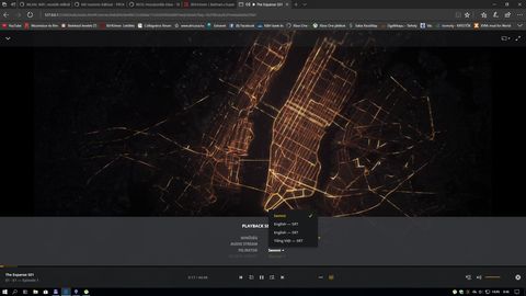

2. Az idegennyelvű filmjeinket (szinte mind az) úgy nézzük, hogy a videó fájlnévvel azonos elnevezésű srt fájlt teszünk melléjük a vinyón.
Ha a (wifin csatlakozó) okostévén próbálom kikapcsolni, hogy a feliratot röptében égesse a videóra - ami állítólag lassulást okoz - akkor a videó és a felirat szinkronja elvész.
Mi a helyes beállítás az srt feliratok kezelésére? (A PC vezetéken csatlakozik a routerhez, a tévé pedig wifin a routerhez.) Nagyon köszönöm!

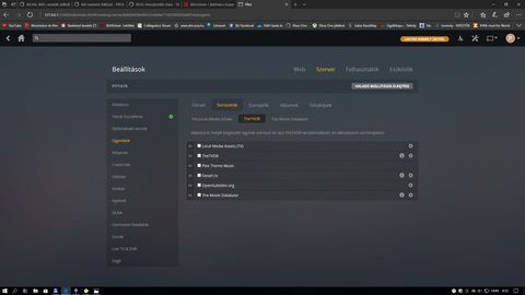

A Supersubtitles-t úgy csináltam oda ahová írtad is, majd szerver restart, de utána sem látom a sorozat alatt a feliratoknál hogy le tudná tölteni.
Webes plex-en az ügynöknél előrehoztam, és bekapcsoltam, ott látszik.Hol kellene megjelennie ha van a sorozathoz a supersubtitles felírat a lejátszáskor? nem ott mint a rendes sorozatnak?

letöltöd ezt és kicsomagolod, ez a supersubtitles (feliratok.info) plugin.Az összes plugint kb ugyanúgy kell telepíteni. Az adott plugint be kell másolni a plex szerver plugins mappájába és átnevezni, úgy hogy a -master ne legyen a végén(h ott van), hanem .bundle.
A plugin mappa rendszerenként változik, nekem a linuxon pl a /var/lib/plexmediaserver/Library/Application Support/Plex Media Server/Plug-ins/ mappában van. Aztán újraindítod a plex szervert és ha minden okés, akkor megjelenik az agentek között.
Az opensubtitles bundle-lel ugyanezt kell csinálni. Annyi, hogy abba be kell jelentkezned, regisztárció után nem biztos, hogy be fog tudni jelentkezni, ahhoz kell 1-2 nap, hogy a bundle is belépjen (legalábbis ezt tapasztalom egy ideje) -

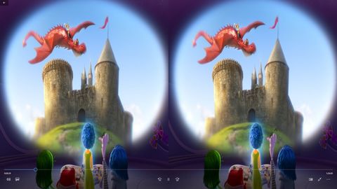

pixta78
sugarforce #2373 üzenetére

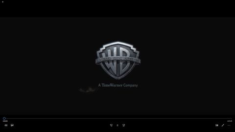

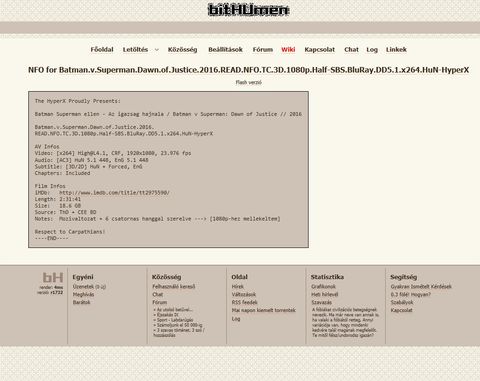

Viszont a 2334-es hsz.-ba bevágott képből láthatod, hogy a win 10 player képes a half sbs/ou megjelenítésére, csak néhány újabb(kb 1 éves) filmeknél nem megy.
Valami új kódolás miatt lehet? -

sugarforce
pixta78 #2366 üzenetére
Ebbol nekem ugy tunik, hogy valamiert vissza alakitja 2dbe, mert ez a release tenyleg 3d-s. Lehet hulyeseg, de szerintem a pc-s plex meg a builtin win10 player nem 3d kepes, relative eleg ritka a 3d monitor, gep erzekeli, hogy nincs ra 3d kepes eszkoz kotve es visszaalakitja 2dre, a tv lejatszoja meg viszi, mert nem nyul bele.

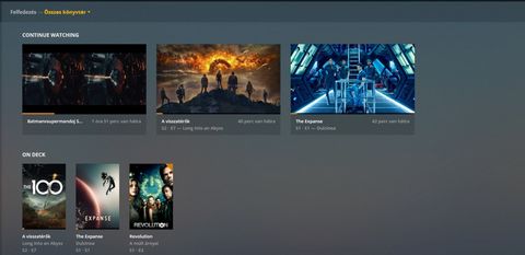

Arra van valami mód, hogy a Filmek könyvtárból a Plex webes felületén kitöröltem egy rakás filmet, de csak a fájlokat törölte ki, a mappáit, és benne levő többi fájlt (sample, nfo...) meghagyta.
Most úgy néz ki, hogy 149 mappám van, de csak 41 filmem....... Lehet valahogy egyszerűen kitörölni amire nincs szükségem, vagy egyesével át kell néznem, melyikben van film, és melyikben nincs.
Természetesen a mappa nevek angolul a film címek, a plexben meg magyarul vannak, hogy ne legyen olyan egyszerű a dologKöszi

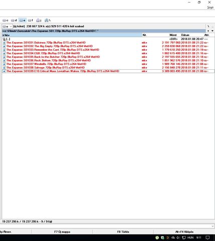

Hát igen, az a legjobb, ha így csinálod, de nálam még a mappán belüli mappákkal nem vt eddig gond, csak akkor ha az elnevezés is rossz, de ez jellemzően "vérpistike" release szokott lenni. Pl nagyon sok bajom volt már a Batman TAS-sal, hogy összevissza vannak a részek számozva, nem ismeri fel rendesen milyen évad, melyik rész, ráadásul még ha fel is ismeri, a magyar és az angol epizód sorszám meg sem felel egymásnak, de ez itt sok hiba együttes okozata. Ugyanez a baj a Superman TAS-sal is.
sugarforce

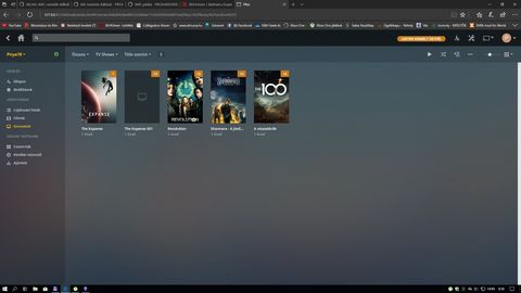

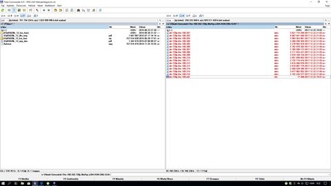

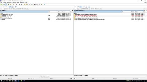

pixta78 #2332 üzenetére
Itt ez nem azt jelenti, hogy 1. évad, hanem hogy egy évad van abban a mappában. Ha rknál melléá másikat, akkor azt írná, hogy 2 évad. Ahogy írták már fentebb, a névvel lesz gond, az ilyen évadpakkos releaseknél általában totálisan elrontják a nevet, szinte egyik metaadat agent sem ismeri fel, az ilyenekkel a kodi is megszenved. A felirat pontosan ezért nem töltődik le hozzá.
(#2333) pixta78: Gondolom ez az, amit fel is ismert automatán, mint expanse.
Keksz
az -SLN féle fájlelnevezést nem csipázza
rls group neve kezdettel megkavarodik
azt át kellene nevezned :-Dtotal commanderben van batch átnevezés, ctrl+m asszem
cseréld le az
sln-720p.the.100.2
erre:
The 100 - S02E
-re -
Keksz
Azért rossz mert
e:\filmek\sorozatok\the.100
és utána
abbe kellene pakolnod az évadokat, pl.
Season.01
Season.02És utána bele a fájlokat...

Szóval ha manuálisan rakod be a torrentet, akkor egyből így helyezd el és akkor a Season.01 könyvtárat fogod seedelni, az e:\filmek\sorozatok\the.100 könyvtárbólA fájlok benne már jók.
Azt nagyon nehezen kezeli a Plex ha van több "főkönyvtár"
pl.
The.Expanse.S01.Blababalbala-Ntb
és
The.Expanse.S02.balabalLbalala-QqQEzeket
The.Expanse alatt kellene felvinni
mindenképpen vmi Season.01, 02, formában. -

pixta78
pixta78 #2333 üzenetére
A sorozatokat sikerült beállítani, kössz srácok a segítséget!:-)
Most már a átírogatva a mappákat és az ügynököket átállítva sikerült beállítanom a feliratot is és a helyes epizód kiírást.Ami a bajom már csak, hogy a 3D-t csak 2d-ben tolja egyes címeknél de lehet, hogy a feltöltő rosszul rakta fel?

Nálam akkor zavarodott így meg amikor különböző naming convetion-t használtak a fileok egy season-ön belül
pl valami_s01e01 de a következő már valami_102.Ha a sorozatot nem ismeri fel, akkor a 'Találatok pontosítása' (3 pötty miután beléptél az adott sorozatba) menüben az eredeti mappa átnevezés nélkül is tudod javítani.

Ahogy a virágosnál fellelhető, szőröstöl-bőröstől szoktam letölteni a sorozat mappába, amit a plexben-hoztam létre. A metaadatoknál a sorozat fülön mindent bepipáltam.
Azt gondoltam elég így.

Keksz
Ha vmi nem megy, akkor
1) thetvdb
2) rákeresel a sorozatra
pl. Scandal, ami letöltés esetén néha Scandal US is szokott lenni
thetvdb-n: Scandal (2012)Ezért a
TV/Scandal (2012)
könyvtárba pakold a részeketSeason 01
Season 02
stb.
könyvtárakbaIlyen néven az mp4/mkv fájlokat:
Scandal 2012 - S07E06 - Vampires and Bloodsuckers.mkv
És scanneld be újra
Ezt akkor használom ha vmit nem ismer fel.
De nagyon ritka.
Van aki viszont mindent így ment le, van pl. Filebot, ami el tudja így nevezni a cuccaid, vagy Sonarr, vagy akár a Flexget is alkalmas ráSzerintem is vmi agenttel lesz a gond nálad.
The 100 vagy Expanse nálam nem produkált ilyet és scene rls-t töltök, eredeti nevén kerül a Plex aláVagy csináld meg a "PLEX DANCE"-t
Move the files out of view from Plex
Update the library
Empty trash or Clean Bundles?
Clean bundles or Empty Trash?
Move the correctly named files back
Update the library -

Valami beallitasi gond lesz, felteve, hogy helyes elnevezesek vannak. A the 100at es az expanset is nezem, ilyen go dom soha nem volt vele, bar mondjuk en a masik hazai viragboltbol szerzem be.
Tudnal print screeneket csinalni a metaadat agent beallitasokrol es a hibas megjelenesekrol? Meg a hibasok fileneverol. Evadpakkok egyebkent vagy kulon kulon szeded le?? -

Meg úgy egyébként sincs rendben a metaadatokkal semmi nálam.... A sorozatokat össze/vissza cimkézi!pl a 2. Évadot is elsőnek írja (expanse), az epizódokat sem helyes sorrendben írja(the 100), és a borítókat sem tesz mindenre.
Ismét leszedtem Bithumenről ( Batman v Superman Half SBS) 3D anyagot, amit 2d-ben tol...Szerk: ez utóbbit a pc saját lejátszója sem látja 3d-nek...?
Egyre több ilyen anyag van fenn a torrent oldalon....
Nálam a hiba??? -

A metaadatok/sorozatnál mindet bepipáltam a pc-n. De a szerver saját lejátszója sem látja csak az angol srt-t, meg valami török srt-t.

Vajon a The Expanse sorozathoz miért nem tölt le borítót és magyar feliratot, csak angolt?
A bithumenről egy az egyben a sorozatok mappába mentettem ahogy kell. -
