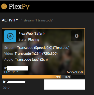

enginev3.0: Ha jól láttam lehet küldeni notification-t, ha valaki bufferel. Ebből már össze lehet hozni egy számlálót.
szerk.: Hmm, valamiért 500 Internal Server Error-t dob.
enginev3.0
Azt nem lehet benne megnézni hogy hányszor akadt meg egy film valakinek nézés közben?
sugarforce
Mert ez a plexpy, nem a tautulli. ez a jelenleg meg stable verzio, a taututulli ettol sokkal reszletesebb, de meg beta. Bar en az elmult 2 honapban nem talaltam benne bug-ot.
MasterMark
Tudom, hogy az. Felraktam, de messze nem ilyen részletes.
Én ennyit látok:

Ez nem a plex webes felülete, hanem a plexpy 2 bétája (már tautulli a neve), az ilyen részletes, van hozzá android app is.
