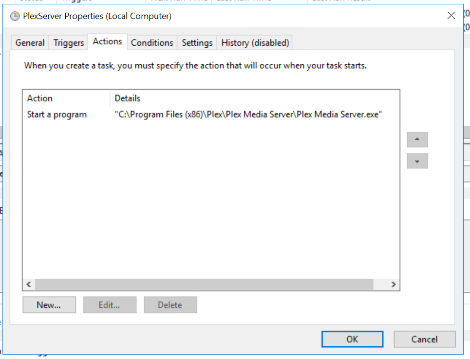

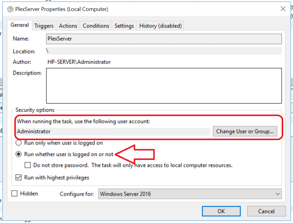

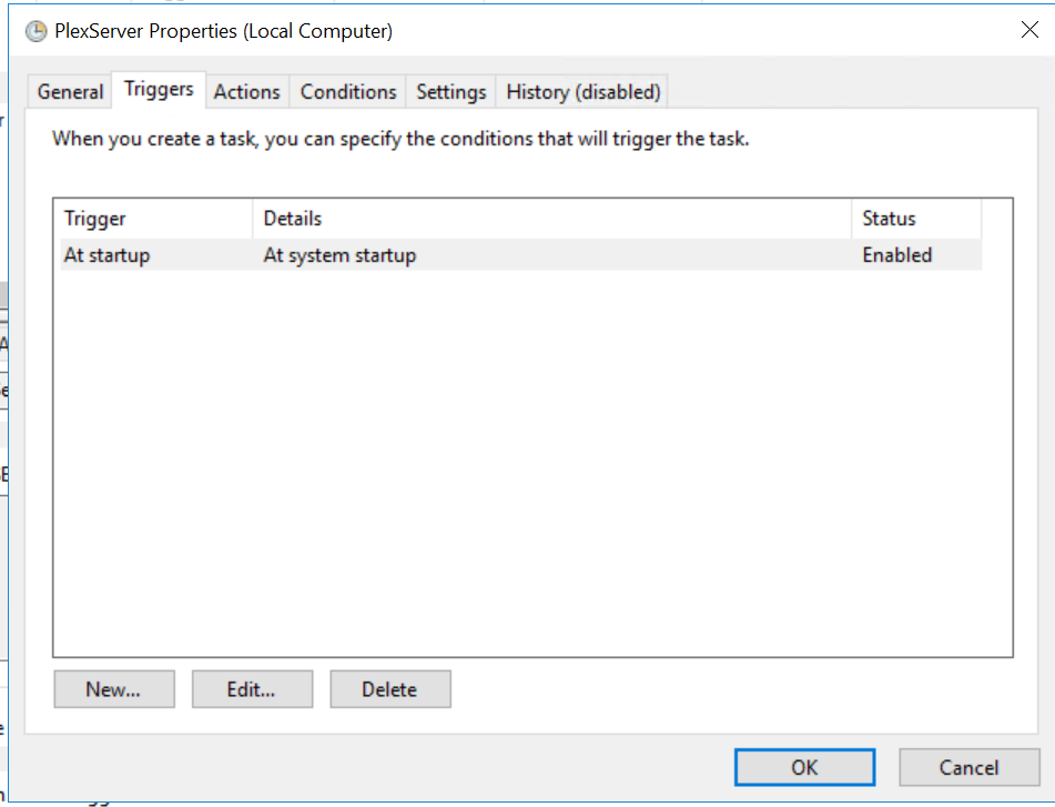

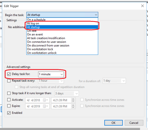

MasterMark
janosibaja #3289 üzenetére
Termeszetesen.
Feladatutemezo, uj feladat:
Keretesbe kivalasztod a felhasznalot amivel fusson, a nyilnal bepipalod, hogy akkor is fusson, amikor te nem vagy bejelentkezve, ha kell megadod a jelszot. Legmagasabb jogosultsagokat is bepipalhatod, hogy ne legyen gond, de ez nem szukseges.
A leirtak szerint At log on azt jelenti, ha valaki bejelentkezik, At startup azt jelenti ha elindul a gep.
Illetve javaslom kesleltesd az indulast, hogy elotte felepuljon a network, es egyebek.Tobbi termeszetesen ertelemszeruen, ahogy neked kell.
szerk.: Ja igen, amit mutattal azt kapcsold ki. Mas ne inditsa a Plex-et csak ez.
szerk.2: Ja masik, ha magyar a windows-od, akkor a forditas is ertelemszeruen.

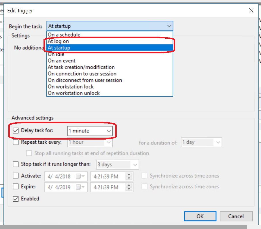

janosibaja
MasterMark #3288 üzenetére
Alkalmasint nem tennéd meg, hogy kicsit szájbarágósan elmagyarázod, hogy miként állítsak be "scheduled task-ot, hogy logon-ra induljon, és a te felhasználódat adod meg neki. Akkor akárki lép be a gépre, a te neved alatt elindul a plex a háttérben."
MasterMark

janosibaja
MasterMark #3286 üzenetére
Jól értelek? Annyit kell csak beállítanom, hogy a Plex szerver automatikusan induljon és akkor bármilyen felhasználónévvel belépve, az én általam beállított paraméterekkel (userként, nem rendszergazdiként állítottam be) elindul?
MasterMark
janosibaja #3285 üzenetére
Nem is nekik kell, beállítasz egy scheduled task-ot, hogy logon-ra induljon, és a te felhasználódat adod meg neki. Akkor akárki lép be a gépre, a te neved alatt elindul a plex a háttérben.
Sőt ha start-up-ra állítod, akkor be se kell lépjen senki, akkor is elidnul.

MasterMark
janosibaja #3283 üzenetére
Indítsd ugyanazzal a userrel mindig a plex szervert ahogy már írtam.

MasterMark
janosibaja #3281 üzenetére
Ne csináld, nem jó így...
