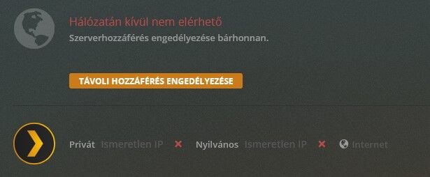

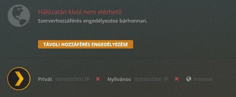

Net felé nincs kiengedve a plexem, de megnézhetem.
MIndenesetre telóra leszedtem az appot, és ott is azt mondja offline a media server....nem értem a dolgot...tűzfalat átnéztem minden ki van engedve de a PCt nem bütyköltem...hogy el állítottam volna bármit is, annyi történt hogy behúztam végre a cat5e kábelt a padláson a ZTE digi router és a gépem között, és bekötöttem a PCt meg a TVt is lengőkábellel...
Tegnap leszedtem a TVről is a plexet meg a gépről is de nem segített...Na engedélyeztem ezt, és telón a plex appban egyből megjelentek a mappáim a server alatt ami eddig offline volt...namost wtf, minden eszköz egy hálózaton van / volt eddig is....
