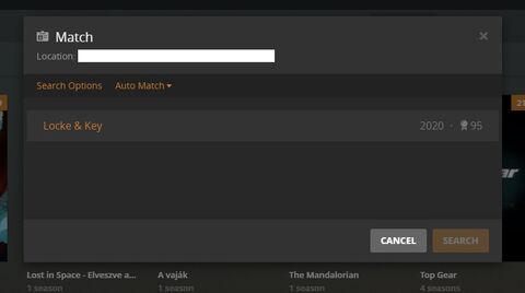

MasterMark #8018 üzenetére
Jó neked.
Nekem most pont ezt nem akarja felismerni: [link] -
