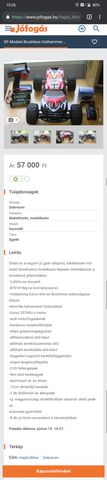

enginev3.0 #5015 üzenetére
Ne bánd,hogy elkelt.
DF model Lindinger termék. Kínai vacak.
Az a baj, higy akinek egyszer már a kezéber kerül egy komolyabb rc autó, az utána ezeket nem nagyon tudja véleményezni. Én legalább is, nem venném meg. Pár alkalom miatt se..
üszök
enginev3.0 #5012 üzenetére
Mondjuk úgy,hogy laza talajon irányíthatatlan. Aszfalt,beton, még elmegy,de laza talajon kezelhetetlen. Igaza van a kollégának,egy normális inkább később.
SoulReaver
A videók nem adják vissza, az irányítást.
enginev3.0
SoulReaver #5011 üzenetére
Az a baj nem tudom milyen a 2wd, videók alapján nem tűnik vészesnek
Árban viszont jó lenne és nagyon szép állapotban is van -
