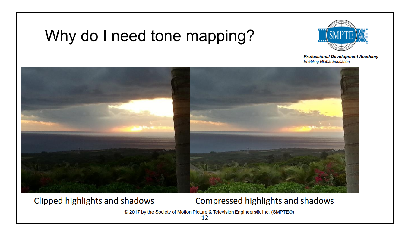

Vhiktor
A tone mapping nélküli van közelebb a masterhez, mert ott a tv megjeleníti azt amit tud egészen a maximális fényerejéig.
Csak egy példa, vegyünk egy tv-t aminek a max fényereje 800 nit.: pl az adott kép adott része 700 nit fényerejű a masteren, akkor a tv ezt tone mapping nélkül megjeleníti 700 niten , bekapocslt tone mapping mellett viszont ez már megjelenítve lehet, hogy csak 400 nit lesz.
Tehát ebben az esetben 800 nitig megjelenít mindent érintetlenül, de a 800 nit feletti részletek elvesznek mert azokat is 800 niten fogja megjeleníteni.Tone mapping mellet, viszont nem vesznek el a részletek(vagy legalábbis nem annyi) mert a fenti példával élve 4000 nitet 800 niten jelnít meg, 3000 nitet meg mondjuk 750-en, 1000 nitet meg 500-on.
Persze ez most sarkított példa volt és a számok nem a valóságot tükrözik, de ez a lényeg.

Vhiktor
#67771
Ezért kell a tone mapping:
tone mapping nélkül bal oldal, tone mappingel jobb oldal.Nyílván egyik sem adja vissza azt mint ami az eredeti master volt.
Tone map nélkül a tv megjeleníti azt amit tudd (a maximális fényerejéig), a többi részlet elveszik, tone mappingel viszont az eredeti széles tartományt beletuszkolja a tv által megjeleníthető tartományba így nem vesznek el részletek, viszont csökken a HDR hatás is. (Felhők között a nap fénye).
Tehát jelenleg a HDR midnenképpen kompromisszumos, kivéve ha hozza a tv azt a szintet mint amire a film lett masterelve. -
