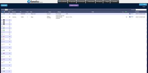

Két részből áll a dolog:
1.
Nyers adatok kinyerése a szenzorból ennek a leírásnak az alapján.
Annyit módosítottam a végén, hogy txt-be mentettem.2.
Adatok feldolgozása bash és DzVents szkriptek segítségével.
Ezt már magam írtam meg hozzá. Ha kell írj privátban, aztán megoldjuk!A képen a végeredmény és még az elem állapotát is mutatja!
