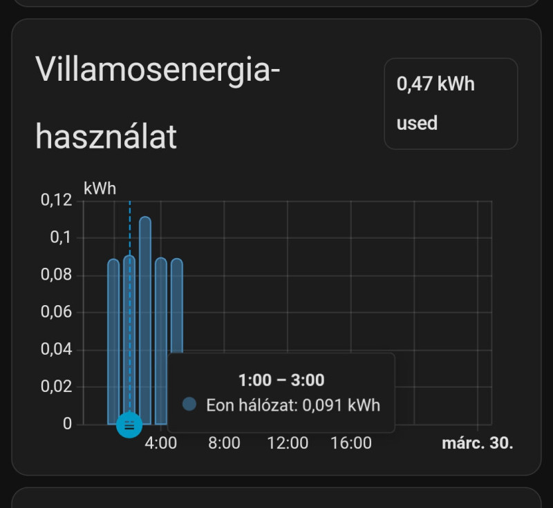

Ahogy mondod
De hivatalosan csak egy óra, megjelenítésben 2-őt azért látsz, hogy ne legyen lyuk. Hiszen 01:00-03:00 között egy óra telt el.
Fordított helyzetben, pl.: a Shelly UTC-ben tárolja az adatokat, a HA Energy dashboard szintén UTC-alapú statisztikákat kezel, és csak a megjelenítéskor konvertál helyi időre. Szóval ősszel a két "2:00-3:00" intervallum valójában két különböző UTC-óra (00:00-01:00 és 01:00-02:00 UTC), és a dashboard jellemzően összevonja őket egyetlen 2:00-3:00 sávba a helyi idő szerinti nézetben, ami a két óra fogyasztását összeadja.

hzsolee
Home asszisztens még új nálam. Az óraátállítás látom előre hajtáskor nemes egyszerűséggel 2 órás intervallumot jelent. Visszafelé meg dupla érték lesz egy órára, vagy hogyan néz ez ki?
