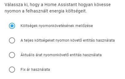

Gabesz87
LouiS22 #50136 üzenetére
Ok, köszi. És ott az "Entitás az aktuális árral" az mi, mit kell megadni? Próbáltam az "Alacsony tarifa (napi) vételezési ár"-at ill. az "Alacsony tarifa vételezési ár" entitásokat, de aztán panaszkodik, hogy:
Az entitás nem numerikus állapotú. A következő entitások állapota nem értelmezhető számként: sensor.dsmr_day_consumption_electricity1_cost (unknown)
Az Advanced Energy Dashboardot közben megcsináltam, működik szépen, csak gondoltam, a sima, gyári Energia dashboard-ot megnézem, aztán meglátom melyik szimpatikusabb. -

ftamas0201 #50129 üzenetére
Esetleg abban tudnál segíteni, (vagy bárki
), hogy az Energy Dashboard-on milyen entitásokat is kell megadni? Mert a leírás alapján Low/High tariffe usage/returned entitásokat ad meg. Ill. utána van ez a kérdés a konfigurálásnál. Itt melyiket válasszam?
Van mondjuk egy Advanced Energy Dashboard, azt is megcisnálom majd, hátha átláthatóbb (több infó van). -

Gabesz87
Feltettem. Működik (villanyóránál is), mostmár látom is távolról. Jöhet a HA beállítás

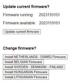

Gabesz87
ftamas0201 #50126 üzenetére
Ezt látom a fw menüben:
A fent lévő, és az utolsó elérhető fw u.a. ahogy látom. Viszont azt nem tudom, hogy a magyar fw-t fel kéne tennem itt a lenti listából? Vagy most hogy wifin van, vigyem vissza az órához, és próbáljam ki, megy-e? -
Gabesz87
Igen, gondoltam mondjuk erre én is. A manual alapján az 1. lépés, hogy ellenőrizzük a fw-t. Megpróbálom. Aztán visszajelzek, hogy sikerült-e. Köszönöm
ftamas0201
Gabesz87 #50124 üzenetére
Ugyanez az óra, csak nekem Homewizard P1 mérő van. Nálam is így kezdődött hogy bedugtam a homewizardot aztán se kép se hang, villant egyet a led rajta és annyi volt el is aludt, életre nem kelt. Rádugtam egy powerbankot úgy hogy nem volt az órához csatlakoztatva, ekkor életrekelt, működött is, csatlakoztattam a wifihez, lefrissítettem a firmware-t rajta. Ez után kivittem az órához, bedugtam, és csodák csodájára el kezdett rendesen működni, valószínűleg firmware frissítés kellett neki.
Ez nem tudom miben segíthet neked, de talán ott is csak valami firmware gond lehet esetleg vagy ilyesmi, egy próbát mindenképp megér egy külső tápellátás. -

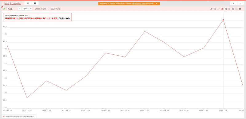

bb.bocs
érdekesség most elkezdett mérni electricity yesterdayhez rögzít electricity today pedig - - ez érdekes.
