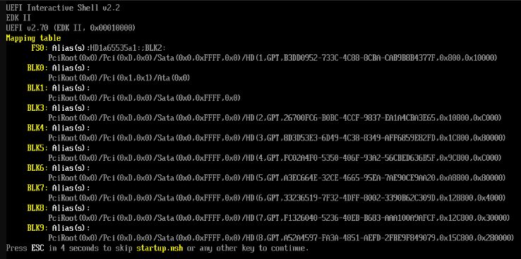

Picit Off-os téma, de talán elfér, mivel nem találtam élő topikot.Asustor NASon fut a Home Assistant egy VirtualBoxban. Vagyis futna, de nem.
Eddig minden rendben volt vele, ma viszont valamiért úgy gondolotam, hogy újraindítom a HA-t. Sajnos nem indult el, de el se jutott odáig, hogy próbálkozzon, mivel csak a VB Shell-je jön be.
Próbáltam régi, és új verziójú HA-t elindítani(vdi fájl), de ugyanaz van.
LEszedtem a VirtualBox-ot, visszatettem, de ugyanaz a helyzet,.
A NAS utoljára 01.22-én frissült, azóta nem volt vele gond.Valaki tudna adni támpontot, merre induljak el? Mindjárt kipróbálom a Pc-n is, hátha, bár az nem ugyanaz a környezet (win11)
