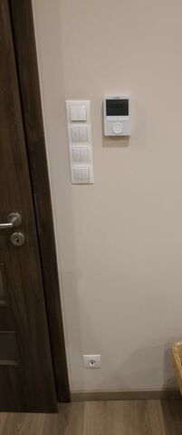

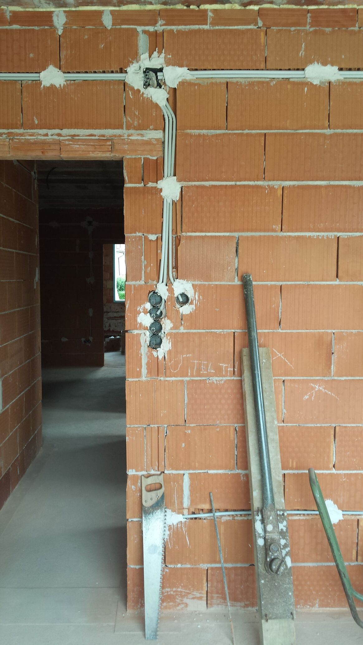

Köszönöm mindenkinek a választ!
Persze, tud vinni, főleg, ha én is tudtam volna ezeket, amikor építkeztünk (2016). Azt mondta, hogy sosem visznek nullát semmilyen kapcsolóhoz, csak ha azt külön kéri a tulaj, vagy eleve okosház kompatibilitást kér a megrendelő.
Amúgy nálunk is meg lehet majd oldani, a kövi festésnél, mert minden szobában nem messze a kapcsolóktól ott van a doboz (vakolva), ahonnan szed nullát,már meg is dumáltam vele.
amargo
Na végre!
Nálunk a villanyszerelő több megoldásánál is (amit rosszul, nem a kérteknek megfelelően csinált meg) elmondta, hogy már nem tud rajta változtatni ez így végleges (nyilván mivel ő cseszte el ezért kidobott idő lett volna megcsinálnia).
Meglehetett oldani, igaz volt vagy 1 óra nekem..
