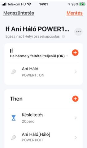

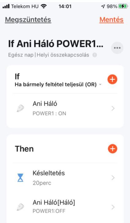

Egyszerűen megoldható egy "olcsó" pl WiFis dugalj felhasználásával.
Egyedül arra kell figyelni, hogy a kávé (tea)főző ki-be kapcsolgatása lehetőleg a dugaljon lévő nyomógombbal történjen, mert az indítja a visszaszámlálást.
A teljesítmény felvétel miatt 16A-es az ajánlott, mert ez nem fog határértéken működni. pl BW-SHP2 ; SHP6 vagy akár [ez] is jó lehet.
A saját Tuya app-on belül létre lehet hozni egy bekapcsolás visszaszámlálót, ami a megadott idő után kikapcsolja a kimenetet.

Ez már egy életképes irányvonal, de mi naponta többször is főzünk kávét, teát, főleg hétvégén, amikor mindenki itthon van. Ezért gondoltam, hogy egy manuális bekapcsolás utáni fix kikapcsolás lenne számunkra az ideális. Mint egy visszaszámláló: aktiválom és 15 perc után tutira kikapcsol, akkor is ha nem figyeli senki távolról. (Mert ha a gombot nem nyomják le, akkor a telefonon sem fogják figyelni...)

Nálam a kávéfőző egy sima okosdugaljban van, időzítve a bekapcsolás, mert melegednie kell. A kikapcsolásra meg beállítottam egy fix időpontot, amikor már tuti nem kell, illetve ott a gomb, a manuális ki/bekapcsoláshoz, ha meg vmiért bekapcsolva marad, távolról is ki tudom kapcsolni. -

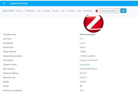

Tehát a probléma a következő:Adott egy ILYEN zigbee-s termosztát. Ennek még nincs integrációja a Z2M-ben, sem a stabilban sem az edge-ben. Orosz barátaink csináltak hozzá külső konvertert amivel szépen lehet is integrálni a Z2M-be. Felismerte, komplett lett az interjú:
ennek ellenére, nem jött létre semmilyen eszköz, sem entitás, amivel lehetne vezérelni. Sem climate sem sensor nincs, amin el lehetne érni.
Mit hagyhattam ki?

Sajna - egyelőre - nem támogatott sem official, sem local megoldásokkal. Utóbbit azért még kicsit piszkálgatom majd, annyira nem tűnik onyolultnak életet csiholni belé.
Legvégső esetben pedig ott van ennek az eszköznek a korábbi verziója, amit lehet esphome-képessé tenni némi barkácsolás után. És épp most néztem, hogy az új verzió (tehát ez, amit te linkeltél) "kompatibilitásán" is dolgozik az előző verzió "fejlesztője".
