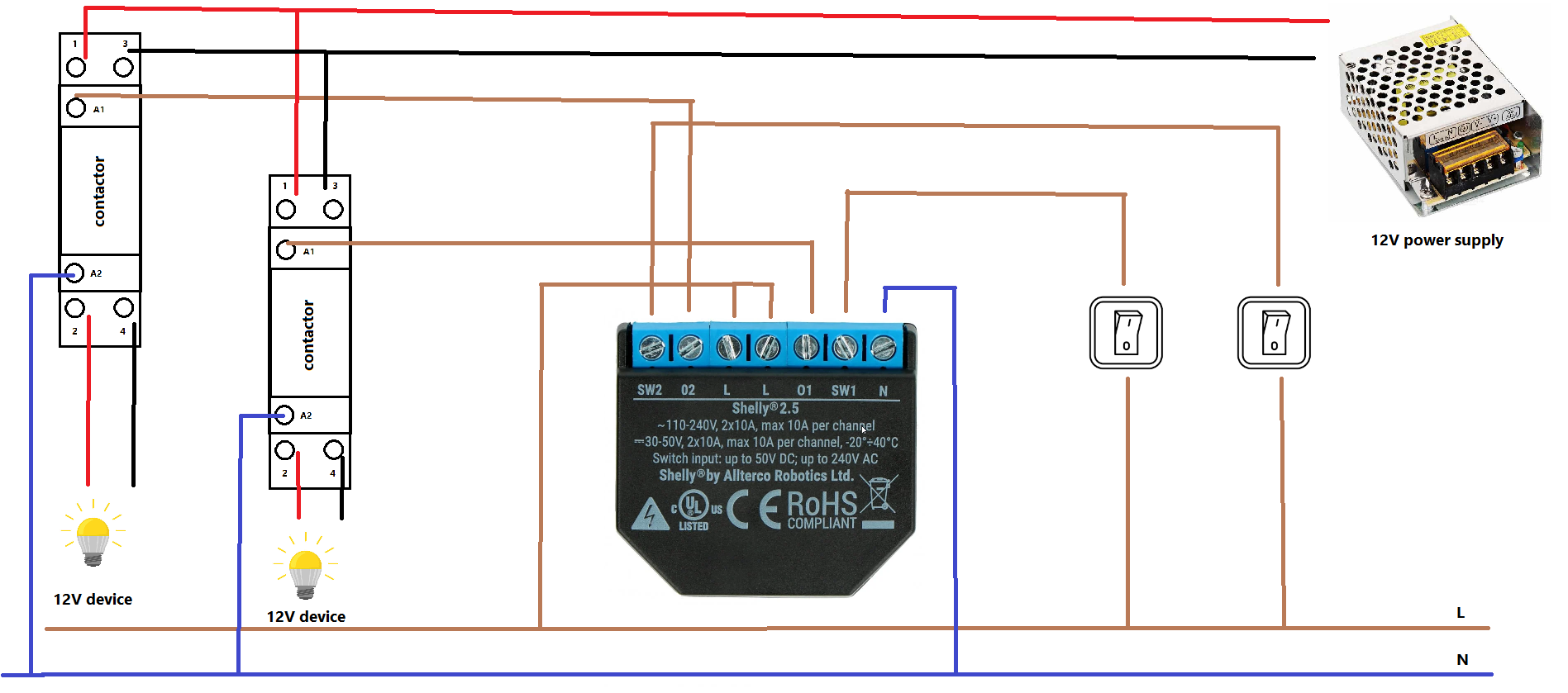

"A kérdésem, hogy mennyire "egeszseges" nagyobb feszultsegu arammal kisebbet kapcsolni?"
Ez egy kicsit fából vaskarika lett...
Természetesen "barmi mast is kapcsolnek igy, pl kazanok, LED, etc..." lehet kapcsolni a jelzett megoldással, de nagyobb kapcsolt áramok esetében célszerű figyelembe venni a kapcsolt fogyasztó elektromos tulajdonságait és ehhez illeszkedő ( Rezisztív, induktív, kapacitív, vegyes ) kapcsoló elemet használni...
Alapvetően az "okos cuccok" háztartási felhasználást feltételeznek és a rájuk írt max terhelés az esetek nagy részében rezisztív (ohm-os), mert a várhatóm felhasználás is az lesz.
Pl a #27104-ben linkelt kontaktor rezisztív terhelése 20A (~4kW) az induktív terhelhetősége viszont csak 7A (~1,2kW) !!!
Én ökölszabályként azt követem, hogy mindig egy lépcső biztonsági tartalékot hagyok a kapcsoló eszközök esetében. (25 -> 20; 20 -> 16; 16 -> 10; 10 -> 6; A stb
Akit nagyon érdekel a téma [itt] részletesebben le van írva. -

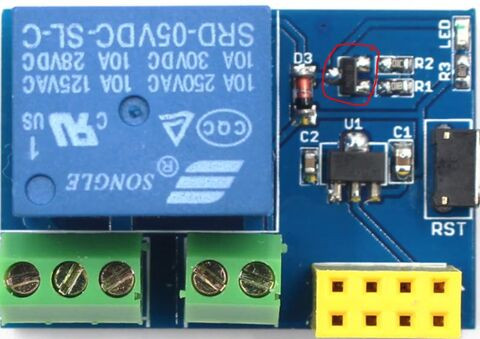

Ez [link] viszont nem vált be, már két ESP-01 lapot kinyírt. Lehet, hogy nagyon visszapofázik a relé tekercs (mondjuk most nézem, hogy az optocsatolót lespórolták). Rendeltem helyete Sonoff basic-t, majd jól megtasmotázom.

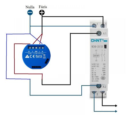

Ja, én a minap kötöttem rá a szaunára (6kW, 3 fázis) egy Sonoff Basic-ot, megfejelve egy 3 fázisú kontaktorral. Van egy infra-sókabinom abba pedig a Sonoff egy Finder relén keresztül kapcsolja az infrapaneleket (az kb 1000W, papíron bírná a Sonoff, de jobb a békesség)

Erre is gondoltam kozben, pl egy 25A-es magneskapcsoloval:
Egyreszt megnoveli az elettartamot, masreszt kb a kontakor "meretetol" fugg innentol fogva a kapcsolas (kb egy 4000W-os villanykalyhat rakothetsz... )
nyilvan ez nem a konnektor moge beepites esete, inkabb egyeb dolgoknal hasznalhato. (nagy teljesitmenyu szivattyuk, futoszalas cuccok, vagy barmi ami nagy aramot vesz fol. Vagy csak egyszeruen nem bizunk a shellyben)
Amugy van aki ebay-en "szettben" arulja a shelly 2.5/EM 3D nyomtatott DIN-t, meg a kontaktort

Shelly 2.5-ot "szárazkontaktositanek" magneskapcsoloval [link] .
A kérdésem, hogy mennyire "egeszseges" nagyobb feszultsegu arammal kisebbet kapcsolni? (altalaban forditva szoktak)
@ojb foleg teged kerdezlek
A fogyasztok es a 12V tap csak pelda, barmi mast is kapcsolnek igy, pl kazanok, LED, etc...
