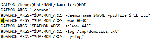

Domoticzban hogyan lehet letiltani a sima http 8080-as porton történő elérést? Csak a https-t szeretném meghagyni?
