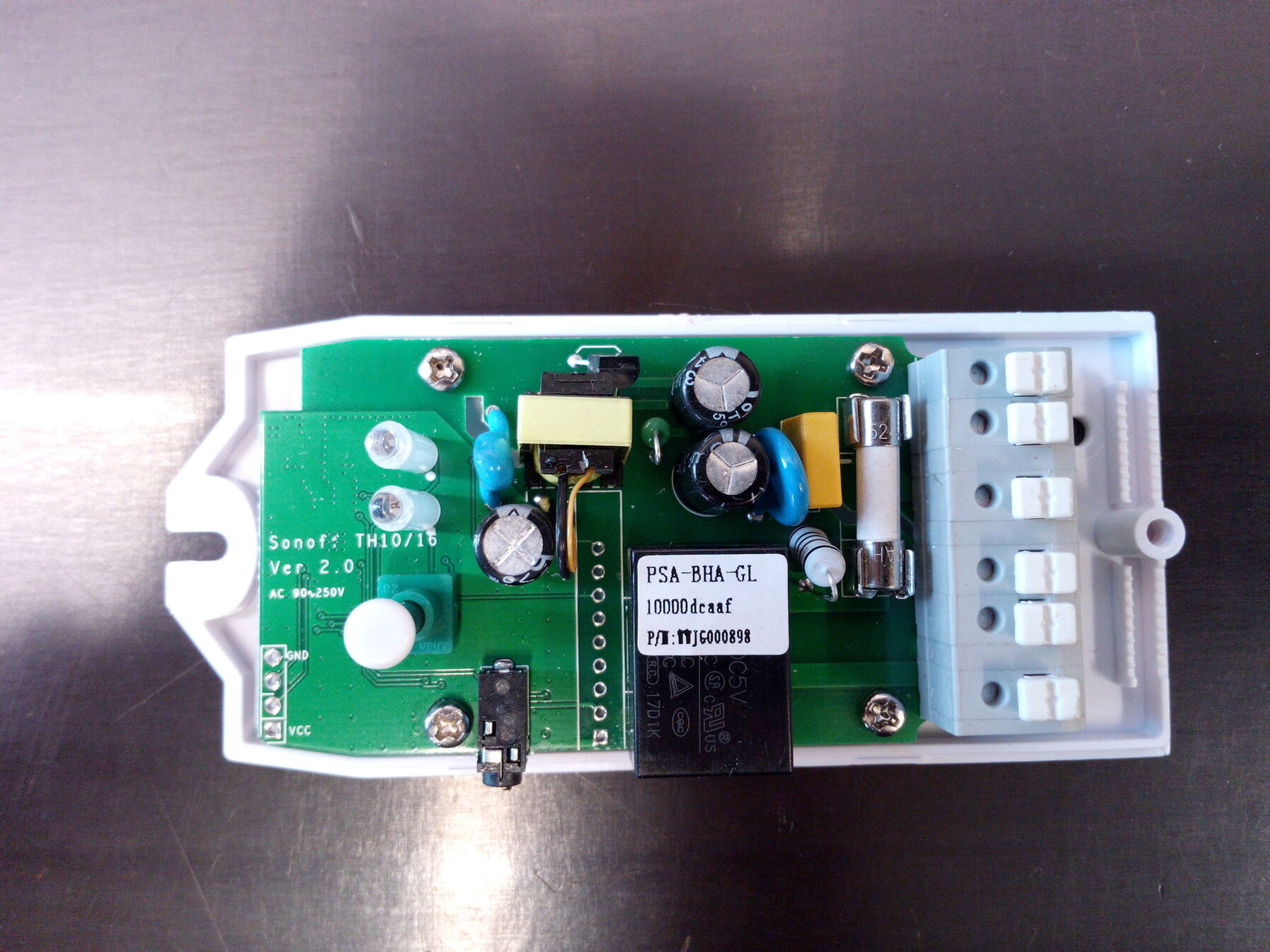

gya/352 #22329 üzenetére
Szia, én egy Sonoff TH16-ot használok a "régi" termosztáttal sorba kötve. Hogy sima kapcsolóként működjön kiforrasztottam a relé és a biztosíték között lévő egyenirányító betápját. A betápot végül lekötöttem a TH16 föld-je helyett, amit a hálózatról így meg tudok táplálni.
A régi termosztát 26°C-ra van állítva, ez alatt működik a vezérlés, felette lekapcsol, hogy ne fűtsön túl ha gond lenne (eddig még nem volt). -

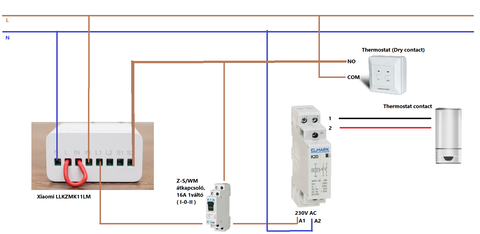

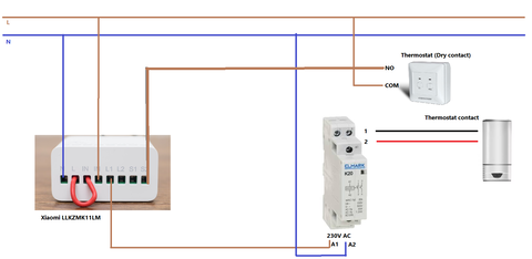

Most mar leirom a kephez tartozo Xiaomi automatizaciot is
Normal fali termosztat start:
feltetel: Xiaomi rele kapcsolo ketto ON
feladat: Xiaomi rele kapcsolo egy ON
Xiaomi homero start
feltetel_1: homero 1 (celertek22) homerseklet kisebb mint 22
feltetel_2: homero 2 (celertek21) homerseklet kisebb mint 21
...... (ahany helyen mered)
(a feltetel legyen "VAGY" allasban!)
Futes kikapcsolasa
feltetel_1: Xiaomi rele kapcsolo ketto OFF
feltetel_2: homero 1 (celertek22) homerseklet nagyobb mint 22
feltetel_3: homero 2 (celertek21) homerseklet nagyobb mint 21
(a feltetel legyen "ES" allasban!)
feladat: Xiaomi rele kapcsolo egy OFF
(A xiaomi homeroknel en azert a ki-be kapcs. ra valami hiszterezist beleszamolnek, figyelembe veve a Xiaomi homerok jelentesi "erzekenyseget")
Tobbektol atnezest megkoszonom, mert hajnali 1-kor mar lehet benezek valamit
vampire17
gya/352

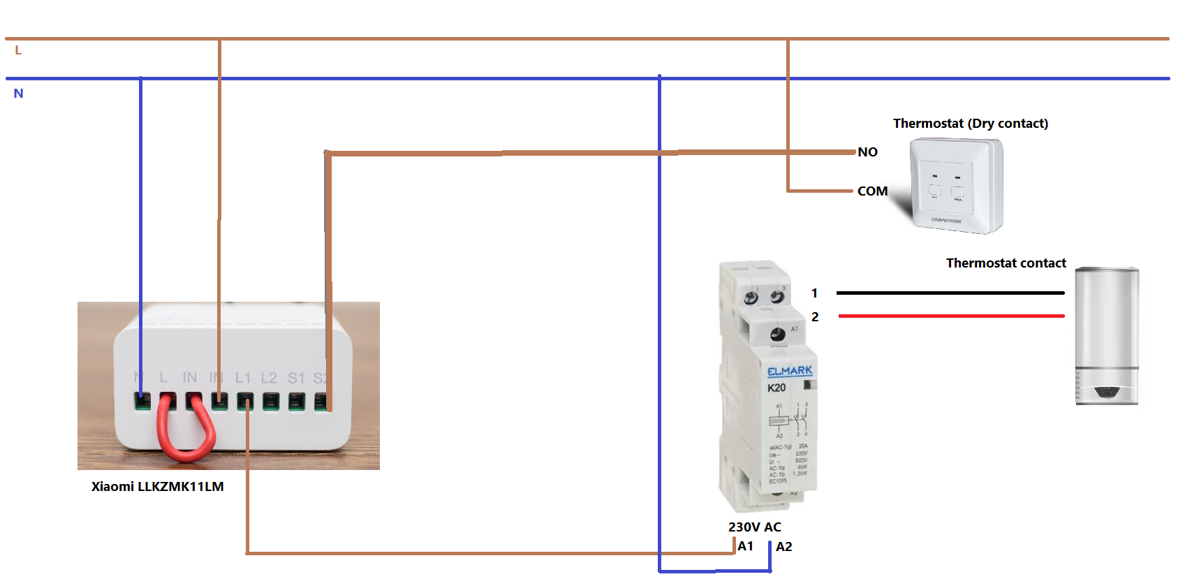

gya/352 #22302 üzenetére
Gondoltam en is sima relere, azert shelly-t tettem, mert a kerdezo sztm konnyebben be tudna uzemelni.
Azert, mert a Xiaomi rele es switch bemenetet (tudtommal) nem lehet kette valasztani. Ez Azt jeleni, hogyha az S1-re kotom a mostani termosztatot, akkor az "felul tudja biralni" az esetleges tavoli vezerlest. Tehat pl azt mondja a kerdezo, hogy a jelenleg 21 fokos lakasban neki 23-fok kell, de a sima termosztat 22-re van allitva, akkor amint eleri a 22-ot, a termosztat lekapcsolja a kazant. Ha logikailag (tehat automatizacioval) koti ossze a ket relet, akkor az ilyen esetek kivedhetok. Termeszetesen ez nem kene, ha a Shelly maga vezerelne a kazant, de keres volt, hogy lehetoleg olyan eszkoz kell, ami illeszkedik a Xiaomi okoszisztemaba.
tototos
Most szereltem össze a karácsonyi Zigbee radiátor termosztátot. A leírás a Smart RM alkalmazást írta így azt telepítettem fel. A beállításoknál van valve type beállítás ahol van normál, forced open, forced closed lehetőség. De semmi help nincs hogy ez mit jelent. Most normálon van és működik, de nem tudom mit befolyásol a másikra állítáom. Valakinek tapasztalat vagy tipp?
köszönöm
gya/352
vampire17 #22300 üzenetére
Hát akkor össze van kötve mégis.
Viszont én a Shelly-t a rajzodon kicserélném egy közönséges 230Vos DIN sines vagy bármilyen foglalatos relére. Semmi értelme oda okosrelét tenni. A hagyományos relé élettartama amúgy is hosszabb mint az ilyen mini-táppal ellátott mini eszközök élettartama.
Ja és még valami...ha az L1-es kimeneten kapcsolsz, akkor miért az S2 bemenetre kötöd a vezérlést? -
