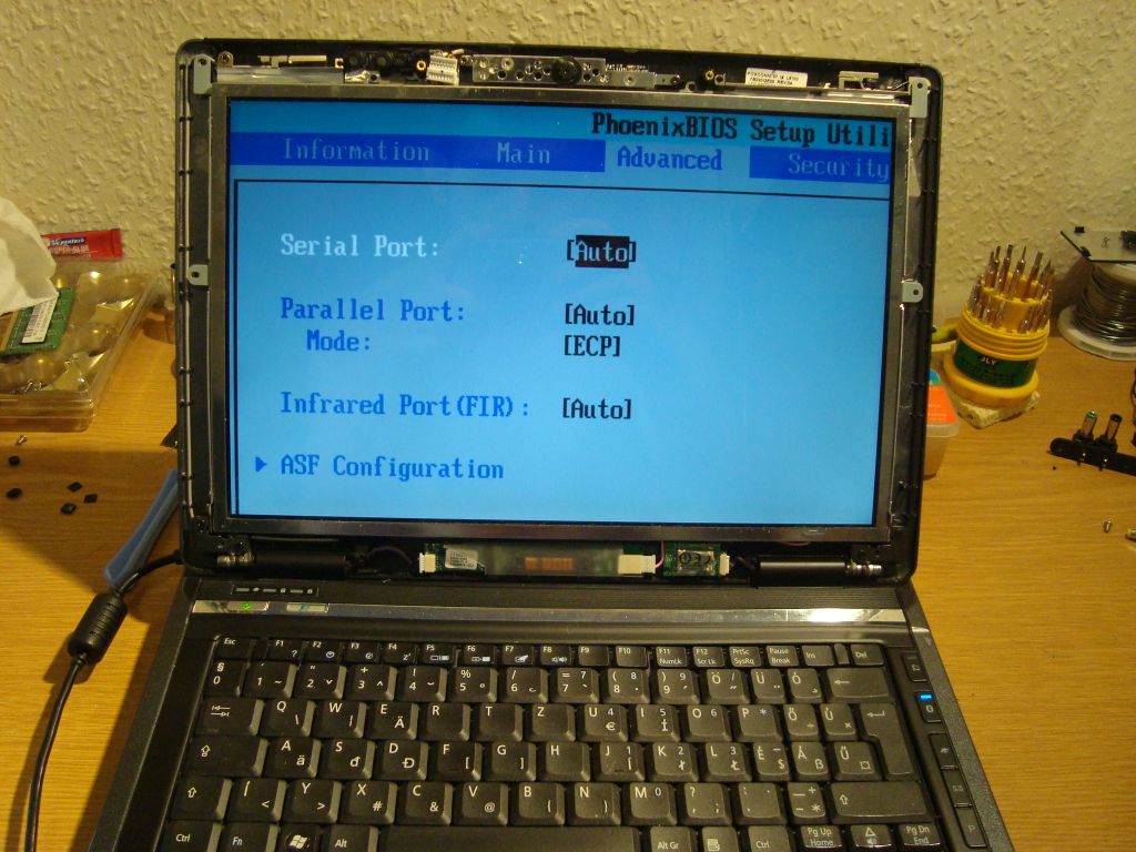

találkozott már vki olyan hibával bármilyen notinál hogy a képernyőn kb dupla akkorára nagyítja a képet mint a valós méret,külső kijelzőn jó a kép csak a saját kijelzőn nagyít fel mindent már bios alatt is szal evlileg nem sw-es hiba
Kép:találgatás nem érdekel csak aki konkrétan találkozott már ilyen hibával az írjon
köszönömnoti típusa acer travelmate 6291
