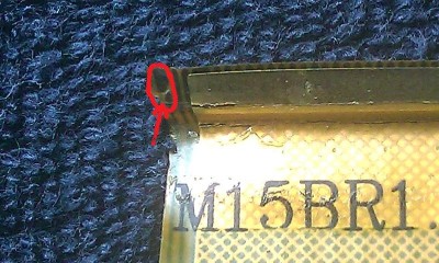

.Itt kiderült egyből, hogy mi a gond, mert ez az inverter nem tilt le, mint ag yári a gépben, ezért szép pirosan világította a cső, majd kb 1 perc alatt fehéredett ki. Ebből tudtam, hogy a cső a rossz és már vettem is megfelé a csövet bele. Esetleg az inverter kimenetét ha egy pillanatra óvatosan megpróbálnánk egy csavarhúzóval rövidrezárni, vagyis előbb a csavarhúzót hozzáérinteni az egyik érintkezőhöz(persze szigetelt csavarhúzót) majd tolni a másik érintkező felé, akkor egyszer látni kell egy kis szikrát, ami jelzi az inverter működését. ELVILEG!!!! Ha akár csak egy pillanatra is lehet látni szikrát, akkor nagy valószínűséggel az inverter jó és a cső halott.
A kijelző csíkozásáról meg annyit, hogy ott a kijelzőbe menő szalagkábel(nem javítható, nem cserélhető) vált fel a kijelzőt vezérlő nyákról, vagy maga a kijelző panel üvegjéről. Sajnos csak kijelzőcserével orvosolható a dolog. Ha még nem nagyon zavaró, akkor nem muszáj még kicserélni. -
