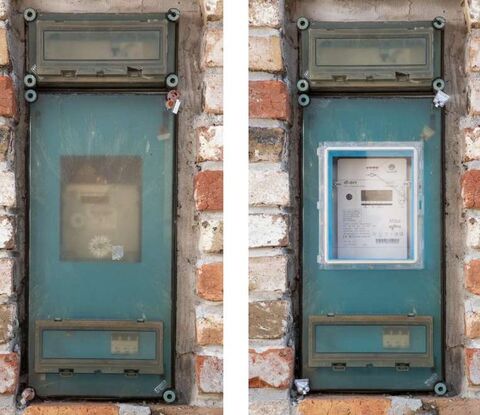

A napelemes kivitelezővel a szerződés a PV rendszerről szól, a mérőhely a Te dolgod akárcsak pl a társasházi lakók hozzájárulásának megszerzésére a tető használatához.
Az EON általában kéri az ablakot, előlap cserével vagy bevágással megoldható. Utólag bevágásnál az anyagár kisebb, de akkor a plombabontásért külön kell fizetni a reg szerelőnek vagy az órát cserélőnek. -

https://www.eon.hu/hu/hmke/tudnivalok.html
"A kétirányú fogyasztásmérő berendezés minden esetben elektronikus kivitelű ennek kezelhetősége, programozása, elektronikus leolvasása szükségessé teszi a fogyasztásmérő berendezéshez való hozzáférést,
ami a mérőszekrény fedelén elhelyezett nyitható ajtóval biztosítható. "Célszerű lett volna, eleve ajtósra kérni.
Vedd meg az ajtós részt a villanybótban és mérőcserekor (>>plombabontás) csináltasd meg ajtósra. Ahogy az adott doboz típusnál lehetséges. -

Mérőhelyről jut eszembe.
Nálam most ez a "doboz" van a 3 fázisú órámhoz, amin csak a biztosítékokhoz van ablak:
Elvileg 2 hét múlva jönnek felrakni a napelemeket a tetőre.
Majd az E.ON általi ad-vesz órára történő cseréhez mit kell tennem, hogy az óra menüjében lévő mért értékekhez hozzáférjek?Az egész "dobozt" cseréltetnem kell, vagy elég csak a fedlapot ablakosra cserélni vagy minden maradhat, úgyis alkalmazásból, weblapról hozzáférek majd én is az óra mért dolgaihoz?
Esetleg az óra scrollozni fogja a menüket és a mért értékeket a plexin át le tudom majd olvasni mindenféle gombnyomagás nélkül és maradhat ez a "doboz"?És mindez a társasházi folyóson van:
Mire számítsak? A kivitelező eddig nem mondta, hogy nem lesz jó a mérőhely.

vtechun
Sziasztok! Jelenleg ilyen a villanyórám. Ez a ház falában van, viszont tető alatt, egy ún. szélfogó helységben, ami teljesen zárt, ezen keresztül megyünk be a házba. Létezik szerintetek olyan, hogy ezt elfogadja az eon, hogy ezen a helyen maradjon, max a doboz legyen "moddolva"? Vagy mindenképpen ki kell rakni az udvarra?

KilgoreTrout
Hamarosan (jövőre) tervezünk napelemet a jelenleg felújítás alatt lévő házunkra. Most bővítünk hálózatot (3*25A), aminek következményeképp át lesz téve a méretlen vezeték bekötése, amit legegyszerűbben tetőre szerelt oszloppal lehetne megoldani. Az lenne a kérdésem, hogy melyik megoldás lenne a jobb a későbbi napelemek szempontjából?
Egyelőre az alábbi két lehetőség merült fel a villanyszerelőben:
Az 1-es (kék változat) a villanyóraszekrénnyel egyvonalban, a 2-es (piros) változat a tető sarkán lenne. Utóbbi némileg alacsonyabb lenne.A tetőre csak önmaga (a függőleges ablakos rész) vet árnyékot egyébként, más nem árnyékolja, tájolása:
A későbbi rendszer szempontjából problémát jelenthet-e az új oszlop árnyéka a tetőn vagy nincs ok aggodalomra?
