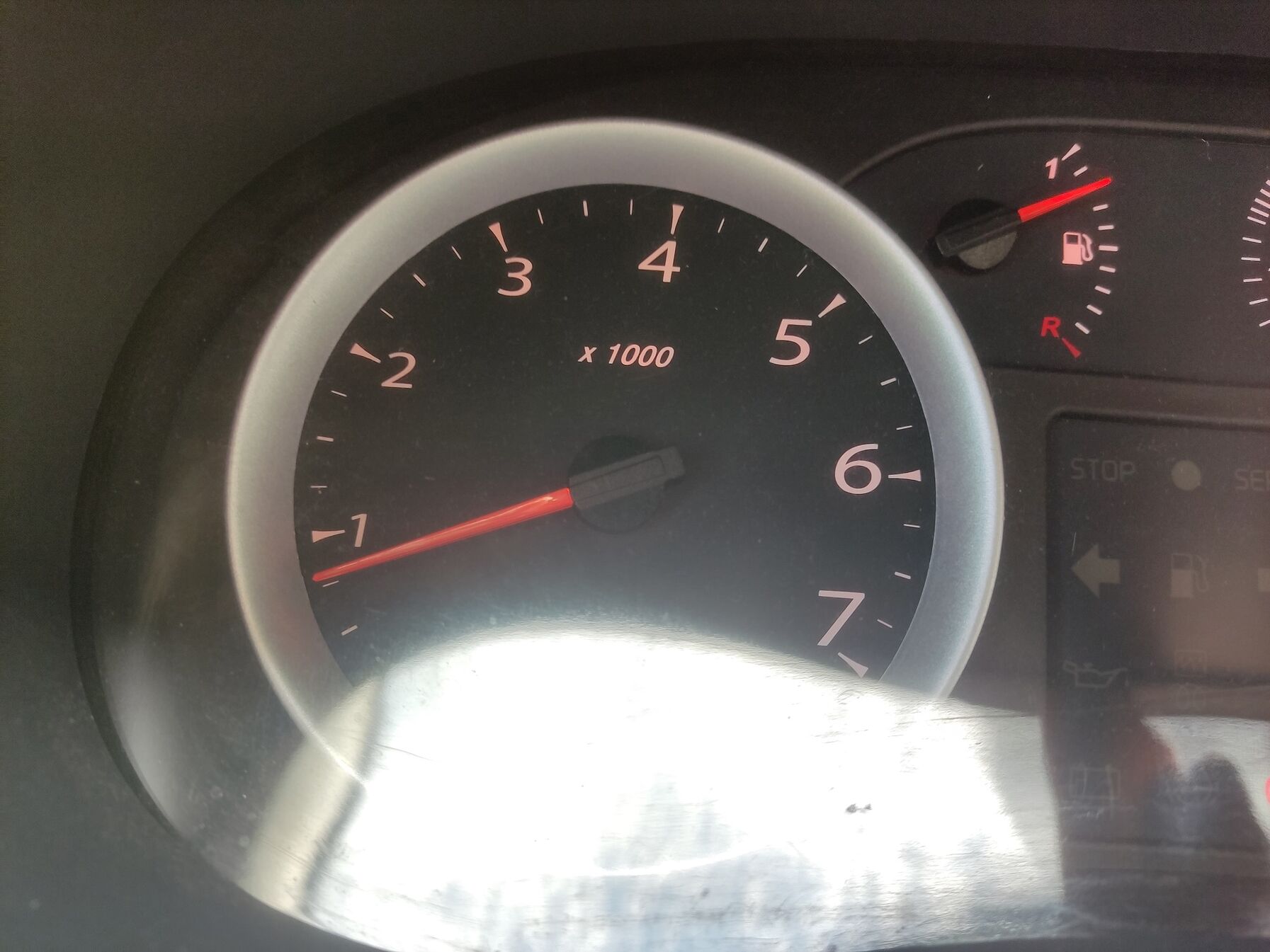

Üdv! Most jutott eszembe, hogy esetleg hasznos lehet pár embernek, ha leírom, mi lett javítva. Az autó azóta szuperül jön-megy, teszi a dolgát.
Alapjárati motor lett cserélve, csere után 20-30 percig 3000-4000 körül pörgött a motor, majd szépen lassan beállt normális alapjáratra. A lambda szonda csatlakozója korrodálódott, ez ki lett takarítva. Felső holtponti jeladó cserélve.
Az egyik relé ki-be dugásánál néha megoldódott a probléma, de valószínűleg nem volt releváns, azért leírom (az akksi melletti fedő alatt vannak relék, azokat cserégettük, néha elindult az autó, miután meg lettek cserélve, úgyhogy új relék is lettek véve).
Eleinte csak FHP jeladó és relé lett cserélve, illetve az ékszíj is laza volt, meg lett húzva (hátha nem tölt az akksi rendesen), de ez nem oldotta meg a problémát, utána cseréltünk alapjárati motort és takarítottuk ki a szonda csatlakozóját.

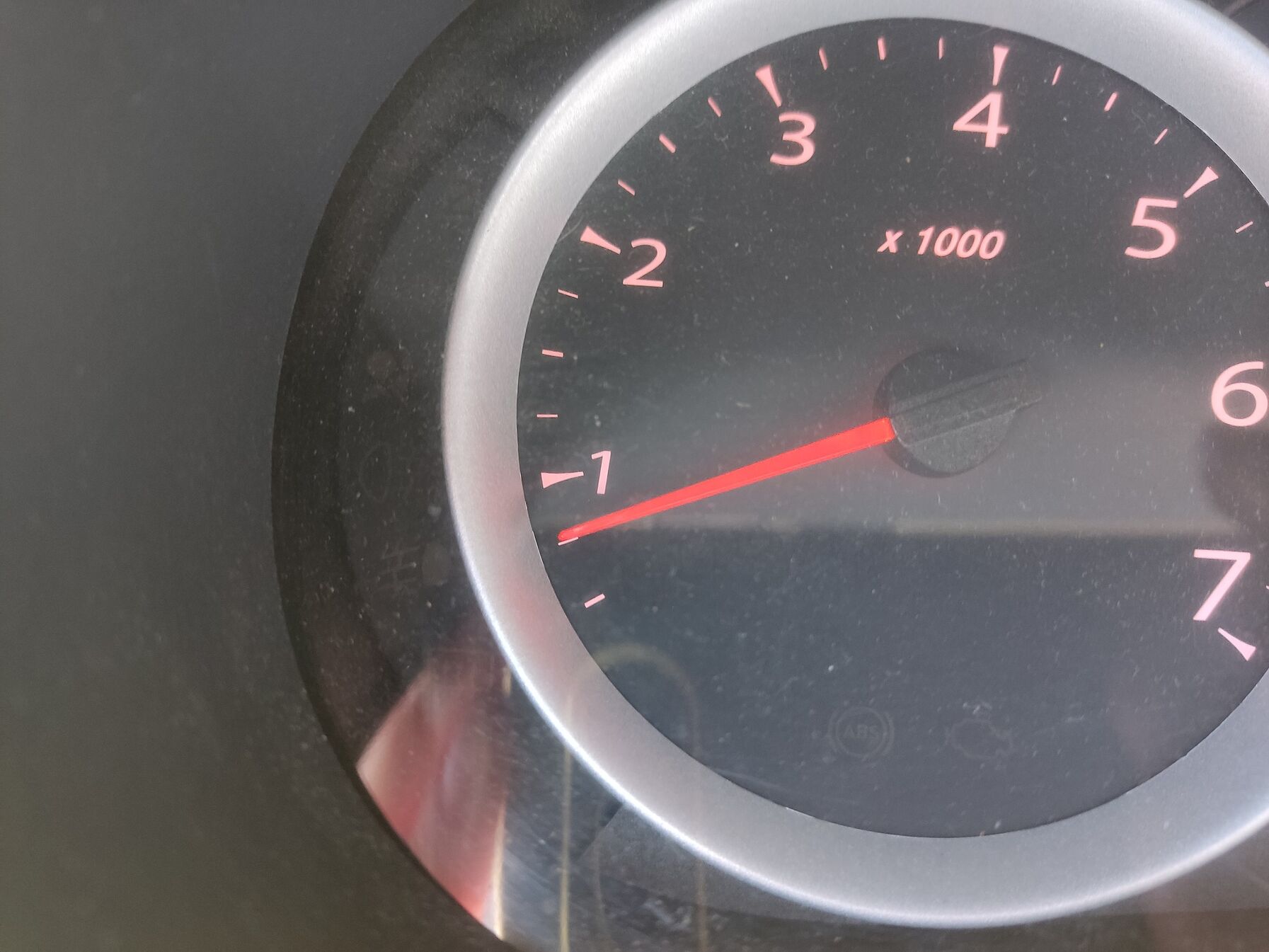

Adott egy 2009-es Renault Thalia 1.4 16V 98LE autó. K4J 712Mennyire normális ez a 500-600 közti alapjárati fordulat meleg motornál ? [kép] [kép]
Illetve ha kinyomom a kuplungot mikor gurulok, akkor beesik akár 200-300-ra is az alapjárat. Lefulladni nem fullad le. Amúgy normálisan lehet vele közlekedni, csak zavar ez a dolog.Ki lett cserélve az alapjárati motor gyári eredetire.
Pillangószelep ki lett takarítva, illetve a tömítései is cserélve lettek. Mind a kettő.
Szívósor tömítései is cserélve lettek.Alapjárati motor csere után szerencsére nem bőgött az motor össze vissza.
Gépre kellene tenni és akkor nullázni az értékeket, vagy egy idő után megtanulja az értékeket ?

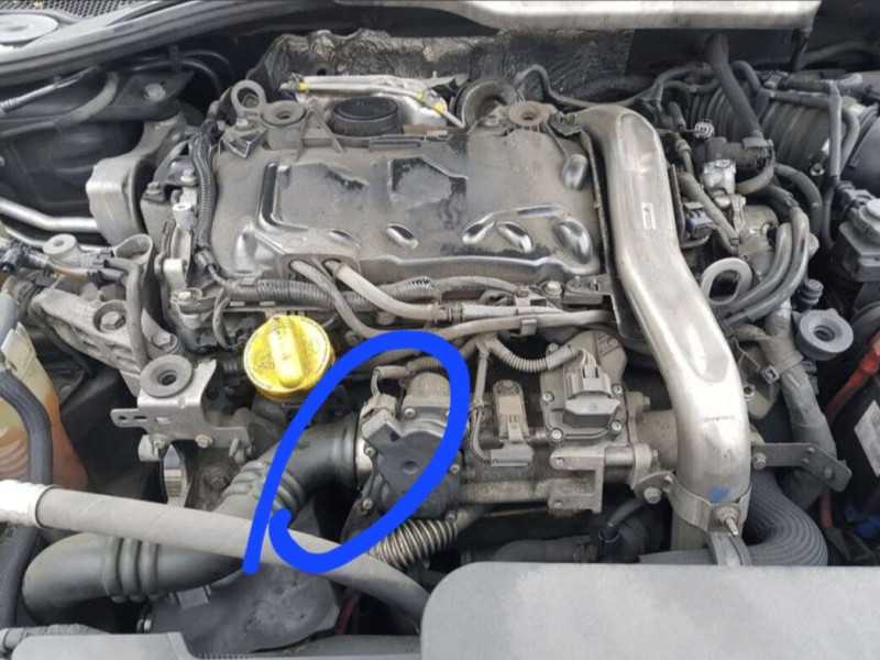

Laguna III 2.0 dCi
Eljöttünk Miskolctapolcára nyaralni. Már régebben is éreztem a teljesítménycsökkenést, de nem igazán figyeltem rá, nem hajtom a kocsit. Leginkább induláskor kellett nagyobb gázt adni.
A mai úton viszont komolyan előjött a probléma, még több paci elszökött, plusz check injection system hibát dobott.
Még simán lehet vele közlekedni, ettől függetlenül nem kockáztatnék, jó lenne hozzáértővel megnézetni/megcsináltatni.
Esetleg tudtok ajánlani valakit itt a környéken?

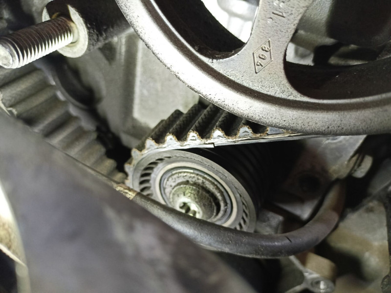

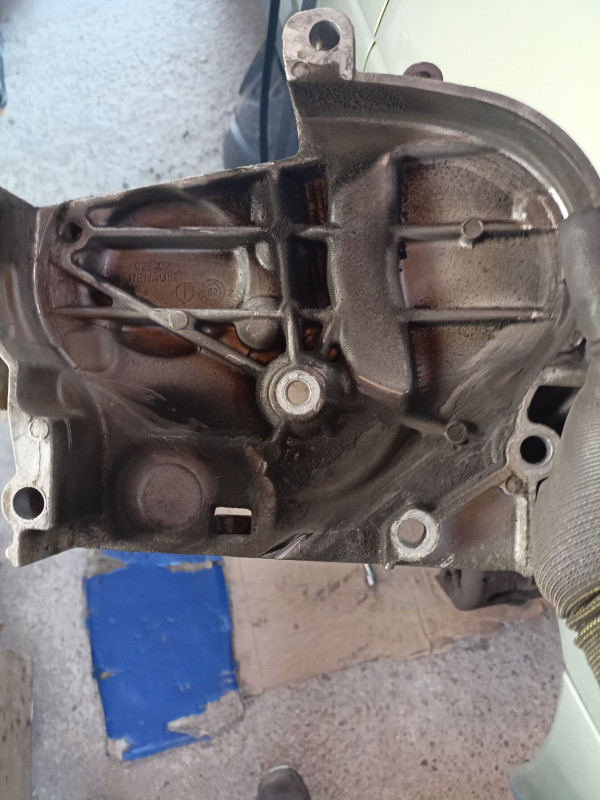

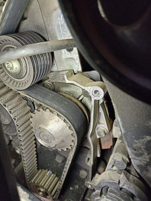

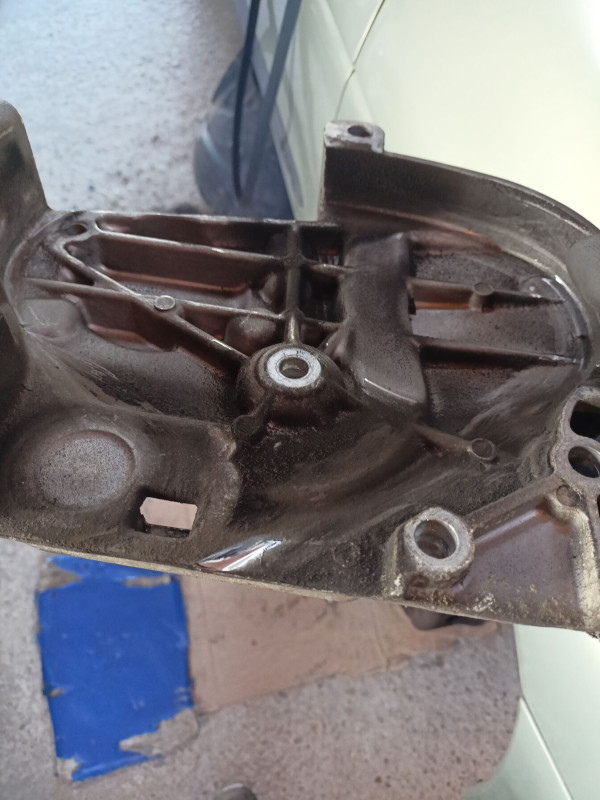

Sziasztok! Nincs esetleg veszprémben vagy környékén valaki aki megjavítaná a scenicet? Jöttek haza a lányomék és előzés közben megállt a motor
félre álltak próbálták indítani ,de azt írta low battery . Gondoltam elszakadt a generátor ékszíj és nincs töltés .Trailer bevitték Veszprémbe a Renault Császárhoz ott közölte velük a munkafelvevő pár perc nézelődés után ,hogy elszakadt az ékszíj bedarálta a vezérlést és 400 ezer a javítás.
Kecskemétről elmentem értük megnéztem mi a gond, vettem egy új akksit ,de nem indult csak teker. Nézem a hosszbordásszíjat hát ott lóg a helyén
jobban megnézve leszakadt a főtengely ékszíjtárcsa a csavar benne ,de a tárcsa ott lötyög a végén. Mivel a szervízből kidobtak bekéredzkedtünk a szomszédos festék bolt udvarába és ott hagytuk. Mivel 200km-re van ezért jó lenne ha a környéken egy megbízható szerelő ránézne és megjavítaná. Létezik ilyen,hogy leszakad az ékszíjtárcsa? Vajon mást is vitt magával azért nem indul? -

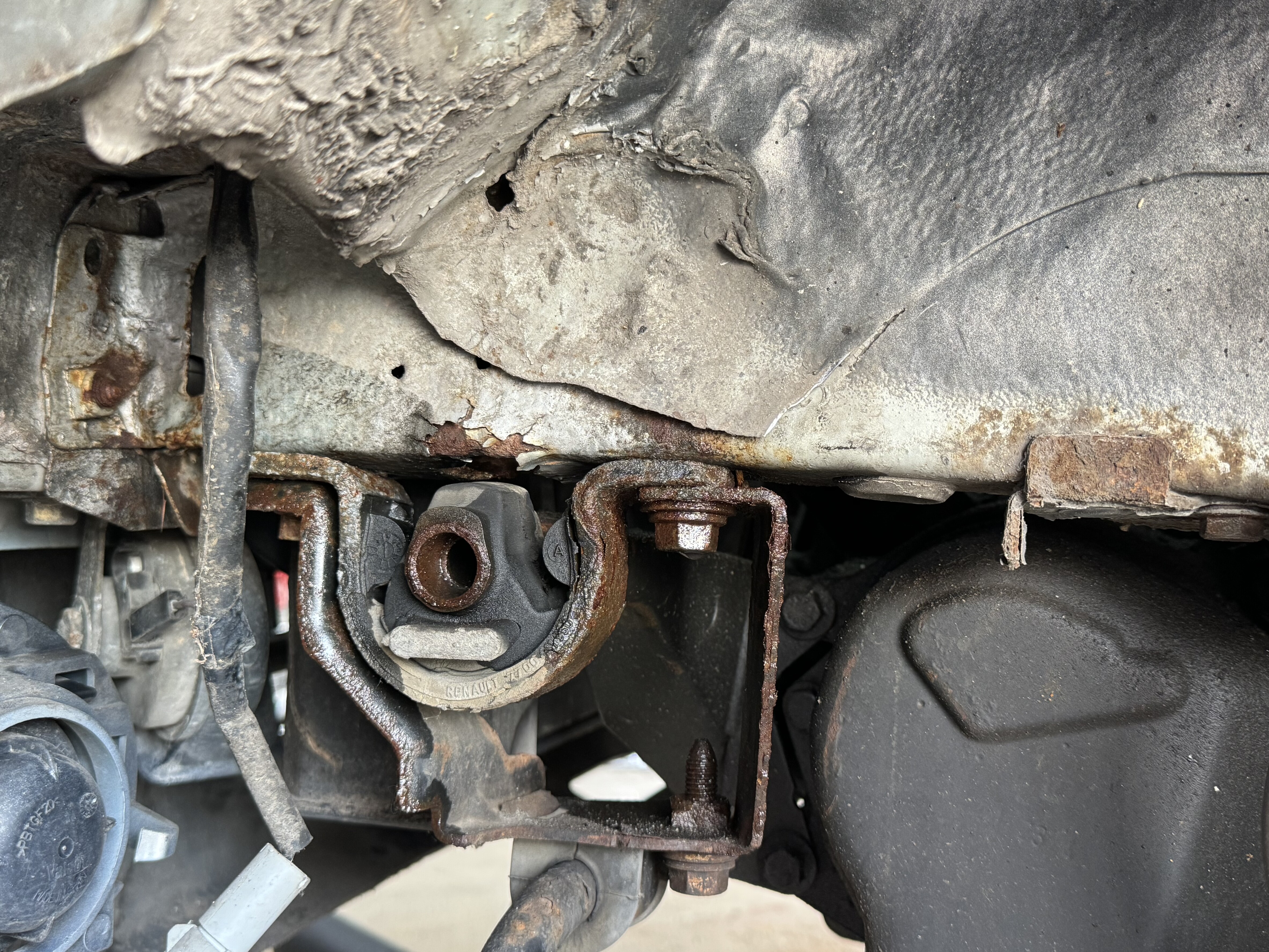

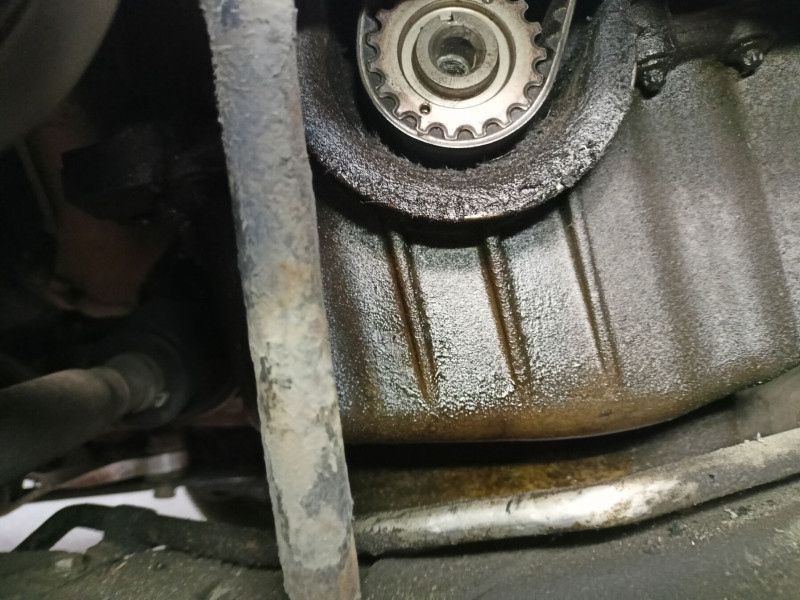

Sziasztok az olaj teknő is cserélve lesz a Twingon.
A probléma a csavarok meghúzásai nyomatékat nem találom seho10nm. Arra tippelnek énEbben kérnék meg erősítést vagy más egyéb információt.
Köszönöm

Van gyárilag két lefolyó az alsó felfogatásnál a csavar mellett, csak ha nincs takarítva eltömődik. Illetve összenyomódik ha valaki rossz helyen emeli.

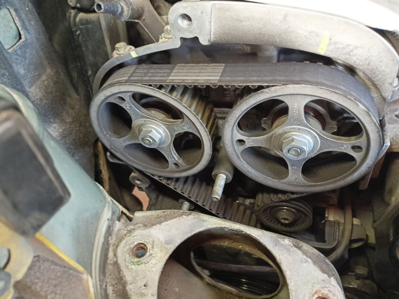

Lehet szörnyülködni.
Félrefutott vezérműszíj épp időben elcsípve.
