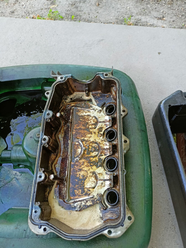

Ez itt a mai darab.
20ezres csereperiódus.
1.2 75 le módus. Kevés város kevés pálya sok két falu közti 90-110 mégis ilyen. Koksz koksz koksz.
Ha leengedem az olajat és beküldöm meglepően jónak fogják minősíteni.
De ha a cikkben szereplő autót megbintanánk ugyan ez fogadna. Főleg egy ásványi alapú 10w40es olajjal.
az olaj nem képes mindent lebegtetni és kimosni a motorból. Főleg, ha korosodik, vagy elnyíródik.
Nem magyarázom tovább. Tényleg nem kell nekem elhinni. Aki meg a saját szemének se hisz az ne higgyen. -

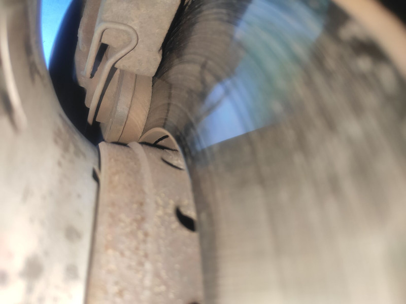

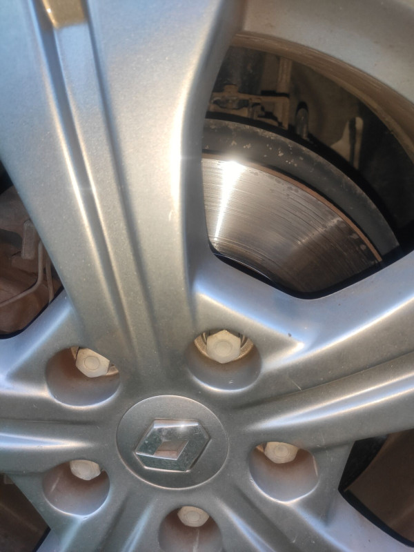

valaki_xy
Köszönöm mindenkinek a tanácsokat, észrevételeket. Tárcsa, betét csere óta nem volt a fékhez nyúlva, és az már 2 évvel és 55 ezer kilométerrel ezelőtt volt.
Feltételezem, hogy a hátsó fékekre is ráfér egy ilyen karbantartás, mert hátramenetben fékezéskor, illetve mikor hátramenetben elindulva old ki az elektromos kézifék nyikorog.
#92771molnarpeter
Ha arra gondolsz, hogy eső, párás idő után berozsdásodik a tárcsa, akkor az nem lehet. A kép kb 120 egybefüggő km után készült, jobb oldalon nincs is semmi. -
tycon
valaki_xy #92768 üzenetére
Ha rendes satufékezés nincs hosszú ideig, akkor a betét felülete is meg szokott keményedni. Optikailag egy szőke nőnek (valaki) ez a tárcsaszín elmegy, inkább az autót lecseréli, ha hajszínt vált. Pakolj össze a kocsiban, és nézd meg néhányszor a féknyomokat olyan helyen, ahol meg lehet taposni a féket, és látszanak a nyomok. Ha ugyanaz a hossz, akkor ne aggódj. Ha nem, akkor se. De akkor inkább levegős a rövidebb oldal.
valaki_xy
Megane 3 fék témában lenne kérdésem. A bal első tárcsámon a képen látható foltok jelentek meg, de ami jobban aggaszt, hogy fékezéskor minimálisan jobbra is húz az autó, tehát nem fog megfelelően. Ennek mi lehet az oka? Mivel lehet orvosolni? Elég betétet cserélni, vagy a tárcsa is kuka? Egyébként 55 ezer km van a tárcsákban is és a betétekben is, de még meglepően sok van a betétből.
Nem tudom, hogy összefügghet-e, de a bal első lengőkargömbfej csereérett volt kb 5 ezer kilométeren át. -

Köszi srácok az infót, ez valamiért kimaradt az életemből, hogy leváltották a régi típusú hűtőfolyadékot.

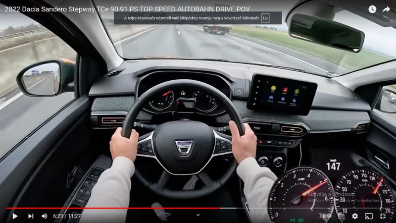

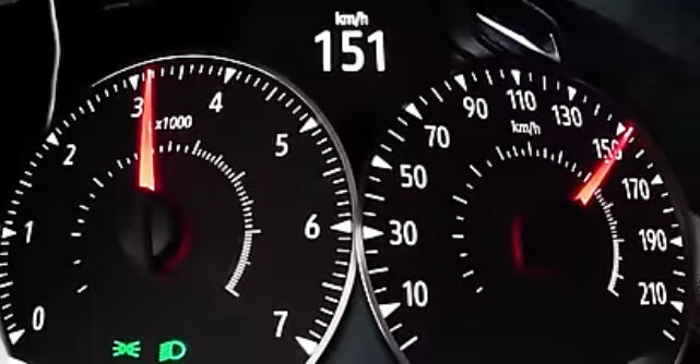

AMD Power
molnarpeter #92738 üzenetére
Rájöttem miért nem "jó" ez a videó. A Stepway az 6 sebességes.
AMD Power
molnarpeter #92734 üzenetére
150km/h 3000RPM? Ebben a videóban?
