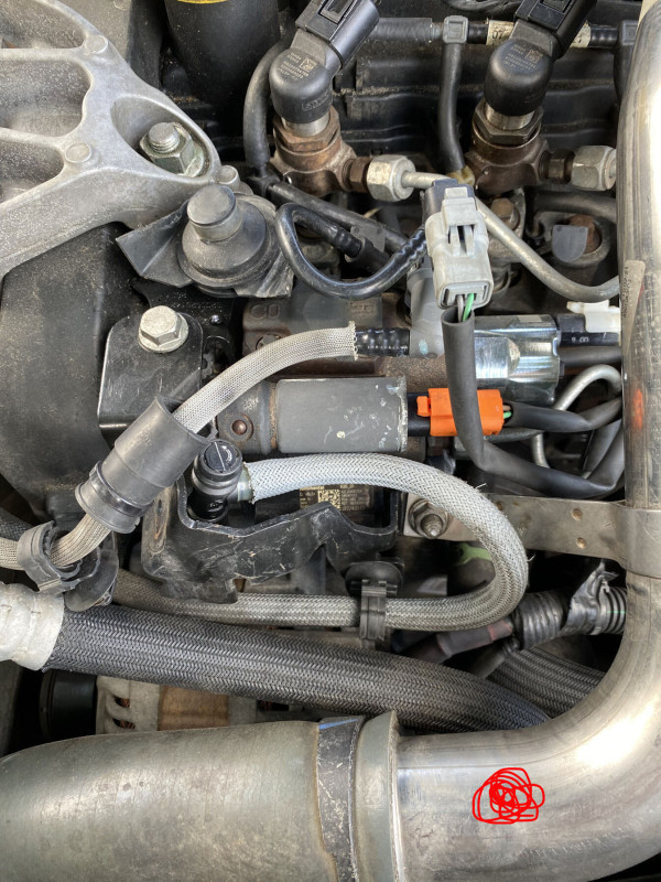

Más kérdés: laguna 3 1,5 dci ben megy a motor felett keresztbe egy turbó csó ( talán) fém. Azt hogyan kell lebontani ? A pirossal jelöltet, A képen a gumicsövön ( alul) látható bilincsnél kell szétszedni és fent a motor mögött is van valami bilincsszerűség, vagy nem itt kell megbontani? Alig van nálam pár szerszám, de valahogy meg kellene oldanom hogy a a nagy nyomású szelepet kivegyem - a képen a fényes szürkét( nem saját kép)

Eddig vakon lövöldöztünk, sok felesleges munka és pénzkidobás volt, de most láttam hogy valamelyik szelepre utal a hibakód és írja is. Lehet a kisnyomású oldal vagy a másik, de a kisnyomású valószínűbb az adatok alapján. ( def 2) Szenzort 3 cseréltem 2-t, nem az a hiba, de azt nem is írta. Annak is van hibakódja de azt nem írta egyszer sem. ( ha rossz a szenzor, ha rossz értéket mutat az más)

Cseréltünk. Nem változott semmi sajnos. Kivettem a kisnyomású oldalon lévő szelepet tegnap este, nagyon szép tiszta ott minden nincs fémreszeléknek jele ( állítólag azmutatná a szivattyú kopását) A szelep gyújtáson behúz egy kicsit majd visszamegy, de nyilván valamennyire müxik mert nem álandó a hiba. A másikat nem vettem ki szerszámok hiányába. Most még rendelek 2 ilyen szelepet bontva hogy ne legyen 2 postaköltségem és kipróbálom, mert már elegem van a találgatásból.
Ha ez sem lesz akkor ötletem sincs, de ennek kellene lennie a diag szerint. -

Közben már megvan, az 1-es az alacsony nyomású, az úgynevezett mennyiségszabályzó szelep, ez szabályozza a "háznyomást", a pumpa alacsony nyomású oldalát, a 2-es a magasnyomású szelep, ez már a pumpából kilépő nagy nyomású részt szabályozza.
Most csak az a kérdés a diag alapján melyik lehet rossz. Az 1-est már kivettem megnézni, a 2-eshez le kell bontani a burkolatot, még nem tudom az a nagy fém cső keresztben hogy jön le. Itt szerszámok hiányában lassan haladok ilyennel és már sok napom elment a nyaralásból hogy kitalálhassam mi is a rossz, plus szenvedek a hajolással is erősen. De nincs kedvem már vaktában lövöldözgetni az alkatrészpuskával meg feltevéseket kreálnom hoigy talán ez vagy az rossz, inkább kimérek majd mindent vagy utánaolvasok mi lehet a gond, hiszen a diag elég egyértelműen ezek egyikére nutat. Egy okfejtés szerint az 1-es, a 2-es ha rossz akkor indítási hibák is lennének elvileg. Most már csak szereznem kellene egy kölcsön darabot tezstelni, de éppen nincs erre egy ilyen nagynyomású sem. Már nincs kedvem többet költeni úgy hogy nem változik semmi és jó alkatrészeket javítgtni, cserélni.
Már azon gondolkodtam félretolom a vasat és veszek valami másikat, ez miatt kútba esett az eddigi nyaram és az utazgatások.

Úgy sejtem az 1-es talán valami mennyiség szabályozó a 2-es meg a nyomásszabályozó lehet

Szerk: nekem ilyet nem dob. Tudnál linket küldeni hol találtad?Közben ellentmondásos infókat dob a google. A képen a kettő szelep közül melyik az üzemanyag nyomásszabályzó szelep? ( még nem saját kép de ugyanilyen az enyém is, 1,5 dci)Az 1-es vagy a 2-es jelőlésű. A hibakódom P1088 ( DTC1088FC)
Én először a 2-esre gondoltam, aztán sok helyen az 1-est írják.
Vajon melyikre vonatkozhat a hibakód?
