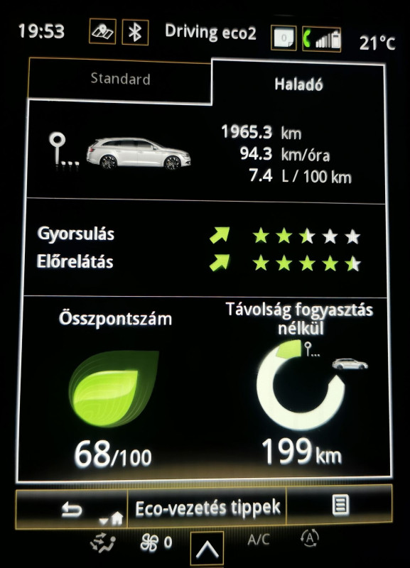

Egy kis fogyi, 1.8tce talisman, 3 személy, Miskolc-Jéna-Miskolc, 80% autópálya 130-160 között, a többi autóút-főút.
Tankolás után számolva 8,17l/100km lett az össz fogyasztás. (nem tudom, hogy ez milyennek számít)

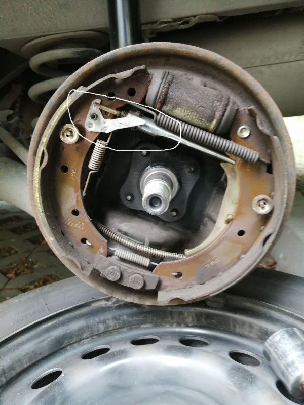

Gaskin
#90145
Szia.
2es meganenál típushiba a nyereg berohadása.
A hátsó nyereg ugyanis kétüzemű nyereg.
Azaz van egy hidraulikus része ez az üzemi fék. (Pedál)
Illetve van egy mechanikus kilincs szerkezetes menetes orsós része.
Na ez a mechanikus része rohad be és nem fog úgy az egyik oldal mint a másik. Rendszerint a jobb nyereg adja meg magát és dolgozik gyengébben mint a bal.Magyarán a kézifékkötélnek semmi köze a dologhoz.
(Lehet köze, de csak nagyon extrém hülye szerelő esetén)Viszont, ha berohad az orsó akkor amikor behúzod a kéziféket az egyik nem fordul el annyit mint a másik így nem fog rá a tárcsára érthető okokból.
Ilyenkor szokták azt, hogy kézifék behúz padon mér.
Aztán kézifék behúz és közben tapos az üzemi is.
Ha ilyenkor javul az érték akkor mechanikus hiba.
Remélem érthető volt . -

Gaskin
#90145
A bekarikázott rész a probléma. A kézifék automata után állító, elvileg a kopás mértékében állít egy racsnival. Elvileg, ha jól működik. Le kell szedni a dobot hozzá. Mondjuk én cakli-pakli cseréltem a Thalia-n munkahenger, fékpofával együtt, azóta jó. Szerintem a tied is hasonló. De majd Robi megmondja ha más lehet a probléma.

Gaskin
Egy megane 2-es fék történettel kapcsolatban kérdezném a szakértőket:
Múszaki vizsga előtti átvizsgáláskor megállapítást nyert, hogy a kézifék meghúzásakor a bal és jobb hátsó kerekeknél jelentős, mintegy 60% fékerő különbség van. A probléma állítólag csak a kézifékes esetet érintette, a hagyományos fékpedálos fékezéskor elvileg minden rendben volt. A szerelő, aki nem sokkal korábban szerelte, cserélte a kézifék bowdent, azt mondta, hogy a probléma tőle független, mert ő nem tudja állítani a két oldal közötti fékerő különbséget a kézifékhez.. Meg hogy szerinte a fék munkahengerek lehetnek a szarok.. De hát ugye ha a munkahengerek lennének a szarok, akkor nem csak a kézifékkel lenne probléma, hanem a „hagyományos” fékezéskor is lenne fékerő különbség.. (gondolnám..) Szóval nekem itt valami nem kerek.. melyik fél (nem) állít igazat? Előre is köszi a választ! -

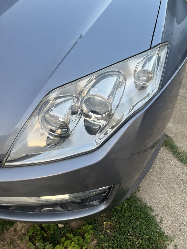

Skyfol-t használ a szaki.forceberg: A mattoláson lehet segít a fogkrém, de itt a búra felső részén durva lakkhibák voltak, amik kitapintható, sárga gyűrődésre hasonlítottak. Sok sárgás, teljesen matt lámpát láttam már, de ilyen foltokat még nem nagyon.
vzsryl
Kész a polír és a fóliázás:
Sajnos “előtte” kép nem készült, mert siettem melóból. A bal oldali még a gyári Valeo, és nagyon csúnya volt már, mivel a lakk hibáktól tele volt nagy foltokkal.
