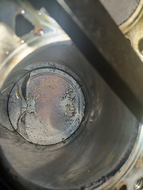

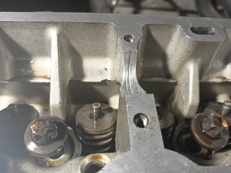

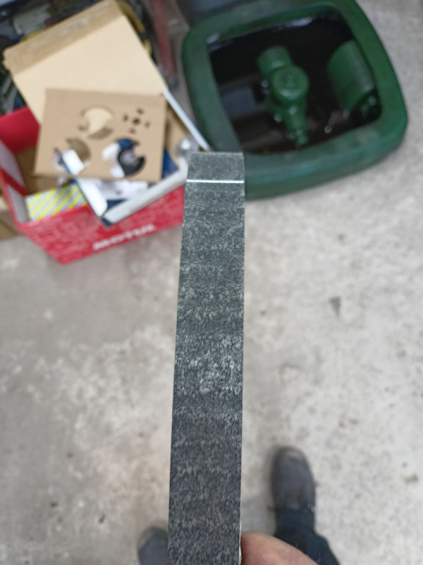

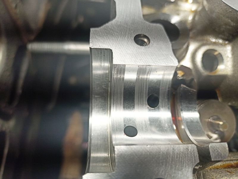

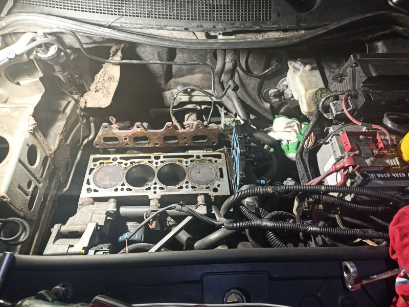

Amikor rutin vezérléscseréből egy soknapos munka lesz.
ez 2 évvel ezelőtt lett meghengerfejezve .
Hogy a keze tört volna le annak a szakembernek aki ezt összerakta.
Miért mindig én szívok ezekkel.....

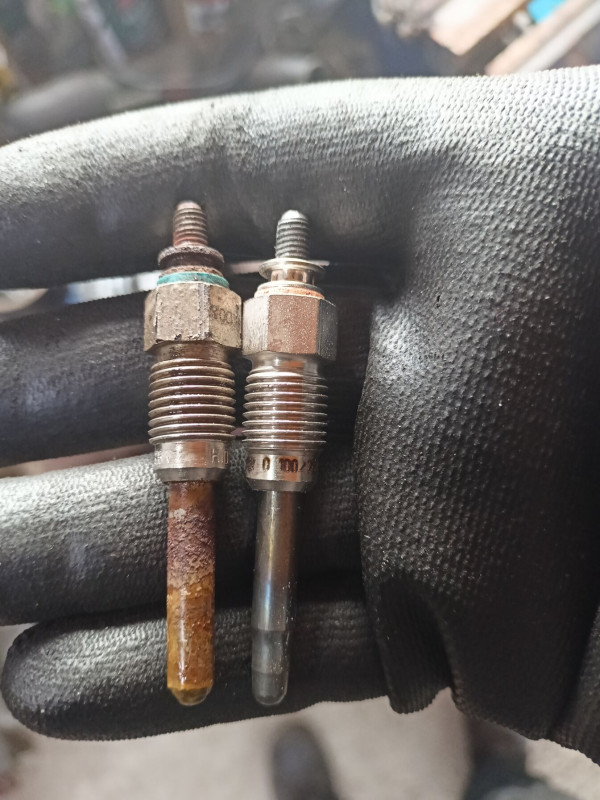

Nem ezt nem szabad kikötni és ezzel most vitába szállok!
Nagyon durván megdobja a kenés élettartamát, ha ez benne van.
A fogyasztást pedig akkora mértékben nem befolyásolja.
A gyorsabb bemelegedés után, jobb értéken dolgozik a diesel is.
Plussz így valóban bemelegszik akár rövid távon is és nem keletkezik emulzió a coolerben.
Az 1.5 esetén azért érzed a terhelést, mert kisebb benne a generátor.

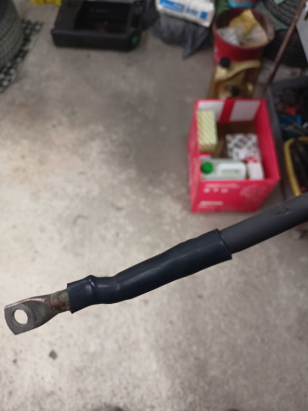

Ebben ugye egy 210A-es mitsu van ami meg se érzi a 4db 7voltos izzítót.
rob210

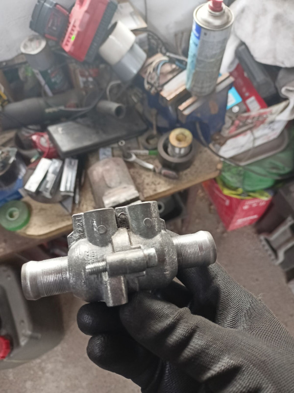

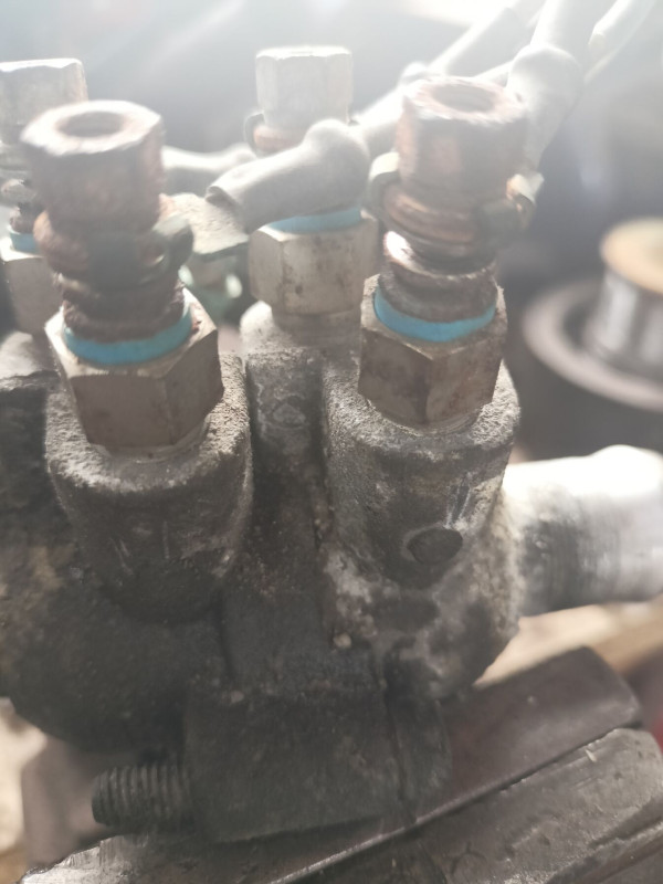

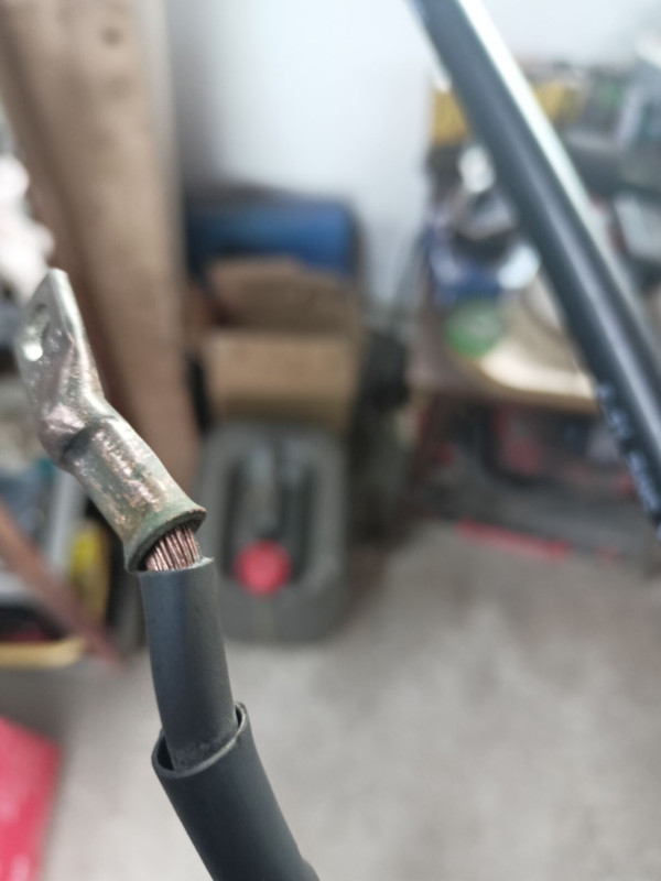

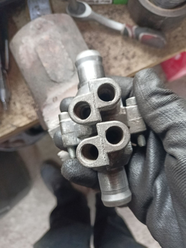

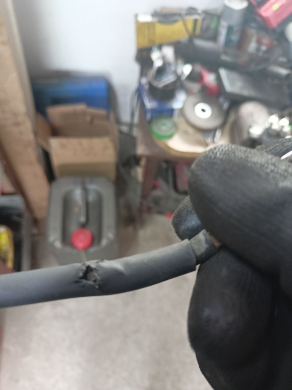

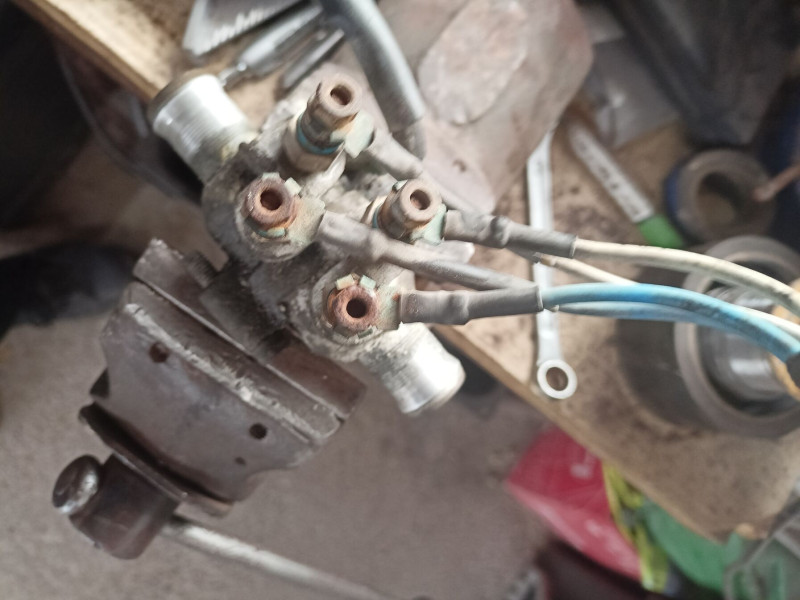

2.0 dci tulajok figyelmébe ajánlom.
Segédfűtő egység felújítás.
Most pillanatok alatt eléri az üzemi hőfokot a víz. Ennek köszönhetően a motor is.

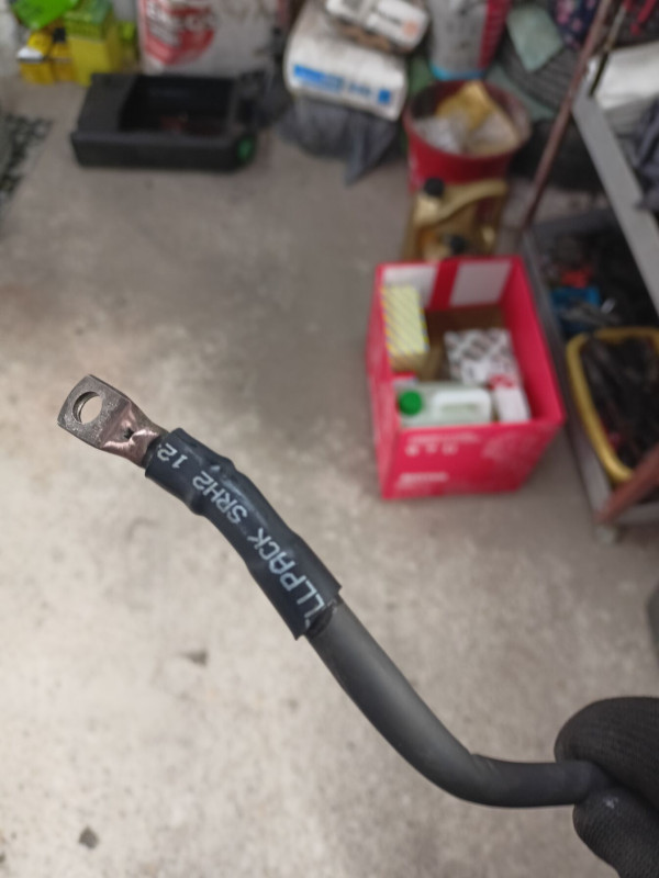

a testkábeleket meg nem tudom elégszer hangsúlyozni, hogy figyelni kell rájuk. Ez is el volt durván oxidálódva. -

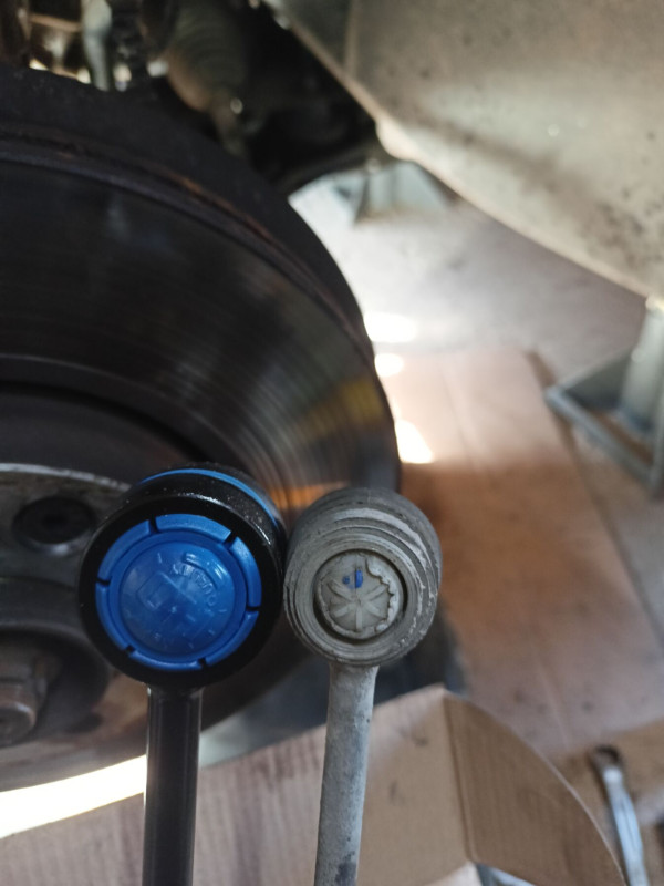

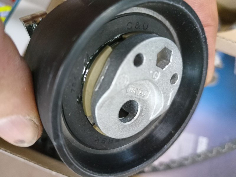

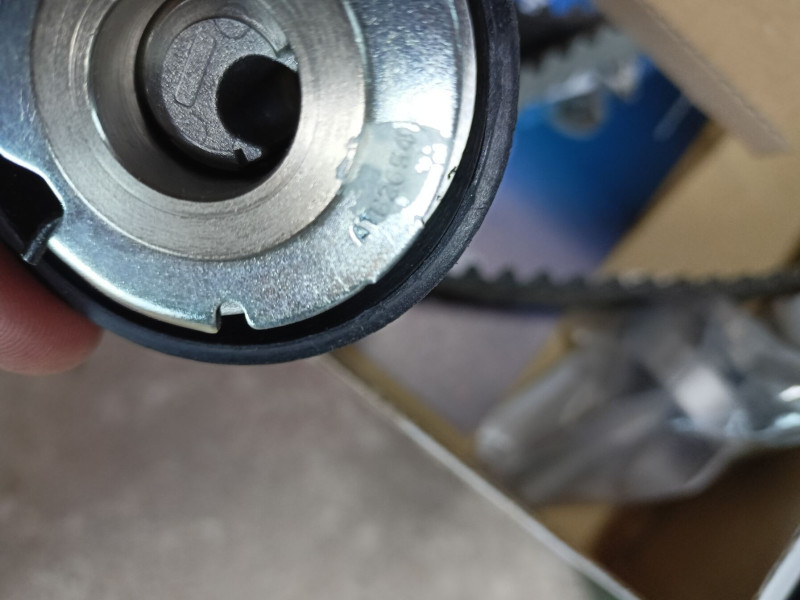

Én meg szoktam mérni az átmérőt és úgy rakom össze, már nem foglalkozom vele ki mit mire ír.
Az alkatrész gyártók felét le kéne lőni.
Új vezérlés szett, persze, hogy nem építettem be.
