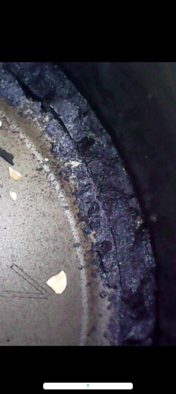

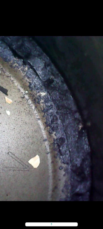

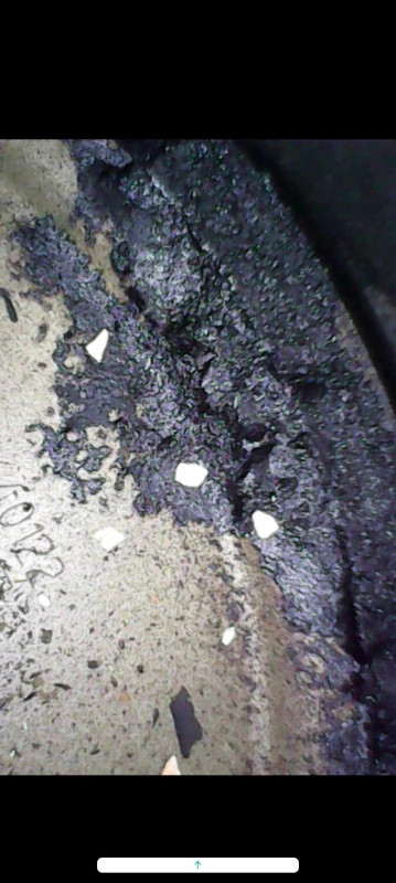

Megnéztem endoszkóppal az égésteret, és nem vagyok benne biztos, hogy örülök annak, amit látok. A dugattyú teteje szép tiszta, még a felirat is látszik, de a szélén nem épp az. A sárgás gumó az kosz, amit sikeresen belevertem
De a henger fala viszont tényleg szép tiszta, ahogy illlik.

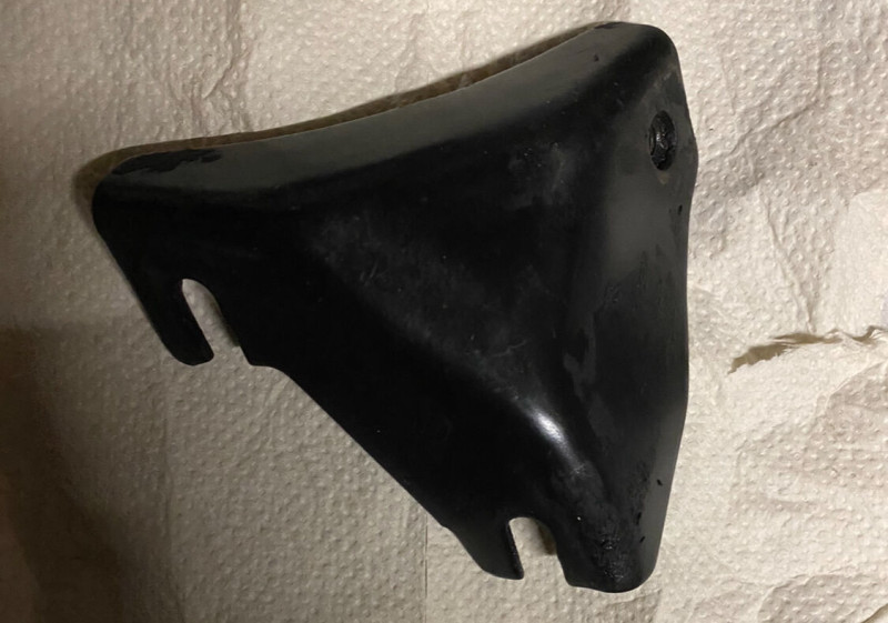

Megtaláltam a helyèt. Jó kèrdès,hogy ezt ki ès mikor vette le innen ès nem rakta vissza. Sok ember nem lehetett.
kisgyerek85
Van egy ilyen csövem ami sehova nincs csatlakoztatva. Jelensèg Anyósom mondta a lányának,hogy olyan mintha füstölne a kocsi a motorháztetőnèl.
Utolsó szerelès az autón önindító felújítás volt. Nem tudom van e köze hozzá. Na de ezt mègis hova kellene csatlakoztatni? Nem látom jelenleg.
