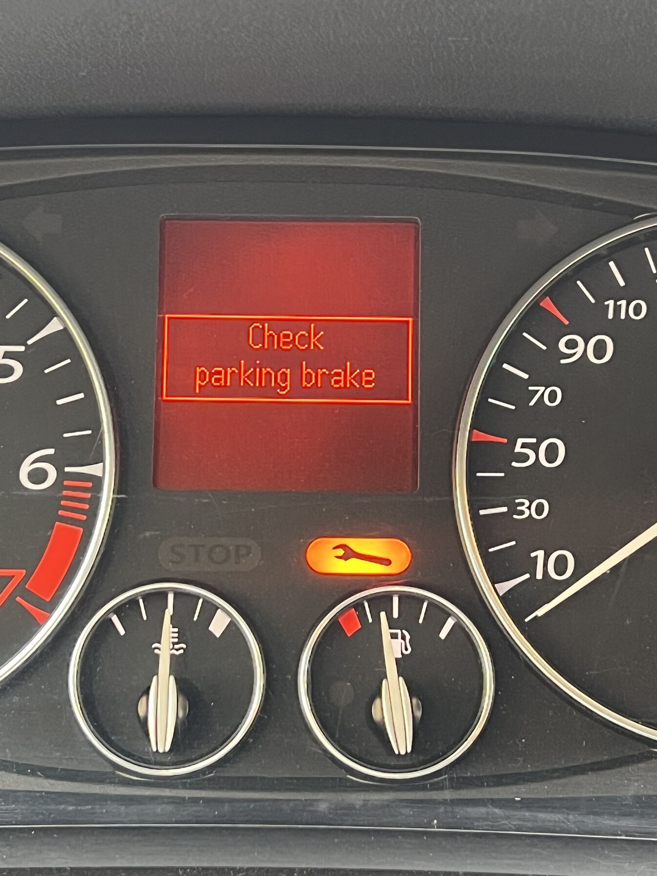

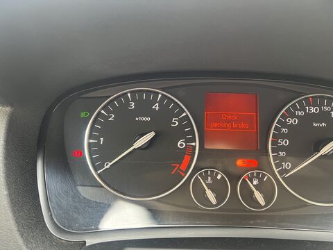

Laguna III 2.0 M4R.
Hiba: Check parking brake, folyamatosan világító villás kulcsMa voltunk nagyszülőknél, és amikor odaértem, akkor dobta be a hibát. Az elektromos kézifék tökéletesen működik, automatán kienged, 10%-os lejtőn is megnéztem üresben és simán tartja az autót.
Házilag tudok ezzel valamit kezdeni, vagy szerviz/szerelő? -
