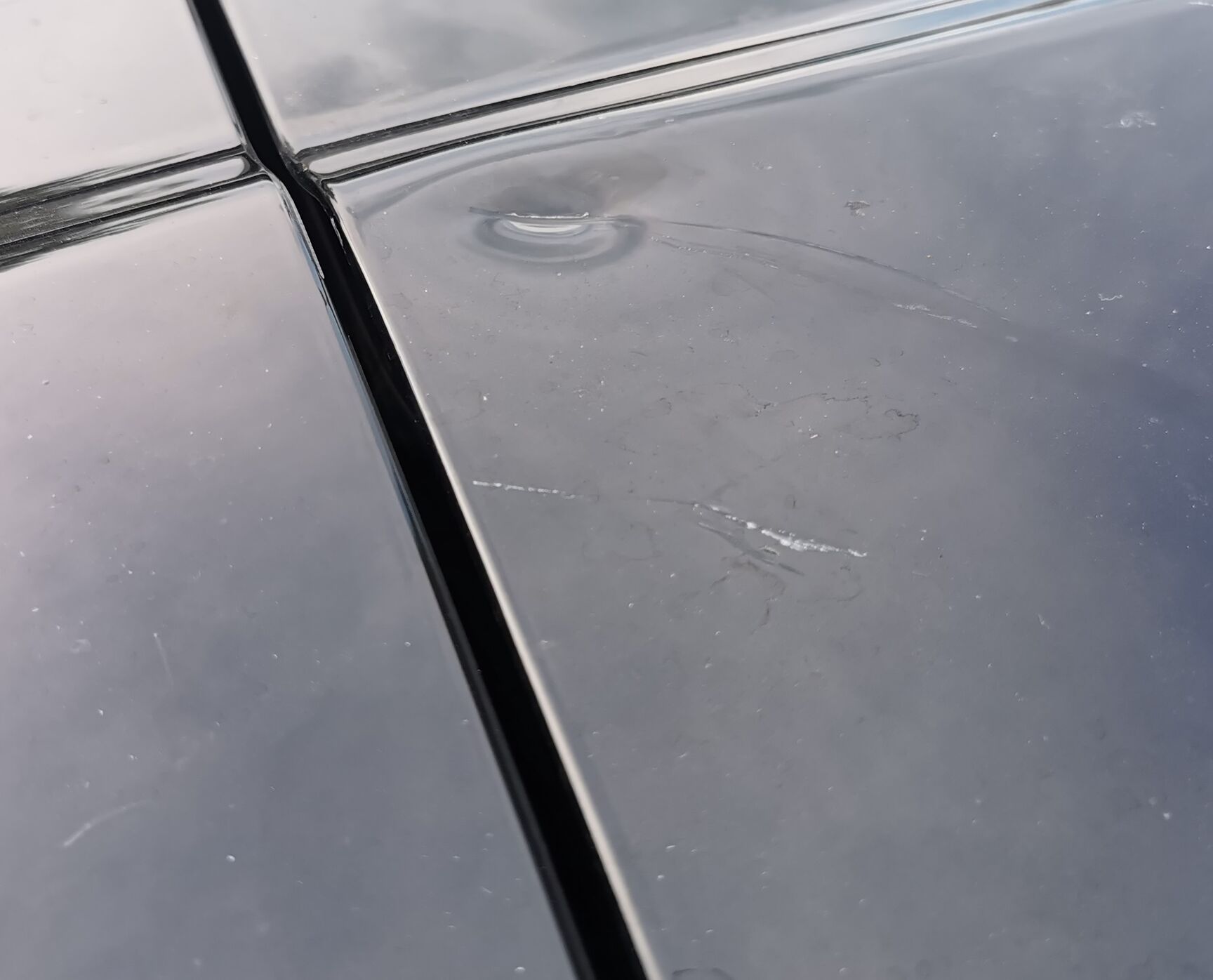

Ezért kell alapból jégkáros autót venni.
Az enyémen kb egy tucat van, amire mondtak egy 130k-s ajánlatot, de most kell másra a lové a kocsival kapcsolatban. Augusztus első lengőkar, olaj és szűrők cseréje + műszaki, meg egy check parking brake hiba megoldás. Sajnos ez utóbbit úgy tűnik, hogy márkaszervizben kell. Aztán ősszel jöhet a téli gumi, ami minimum 200k erre az elcseszett méretre.
szebe
Az durva.
Én sem zárnám ki a szándékosságot, ha nincs más tereptárgy a közelben. Köztéri parkoló? Mert akkor még lehet hogy melléd leparkolt valaki, és amit vett ki, az ráborult.Nekem a pár hete vett M3-t verte el a jég múltkor. Örültem
A 2 hellyel mellette álló G Astrámon semmi nem látszik, de valamelyik szomszéd Scenicje szintén csúnya lett. -
vzsryl
Ez a Talisman?
Egyértelműen valami tárggyal beb@**ta valaki. Rányitás szerintem nem jöhetett így össze, szóval tippre vittek valami hosszabb tárgyat, és azt odakoppintották, mittomén’ golf ütőt, de ez csak egy buta példa, bármi lehetett. Utána szépen elslisszantott az elkövető.btw. nem zárnám ki a szándékosságit sem.

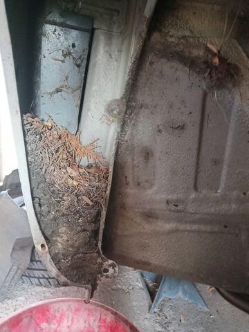

Biztos, hogy ott áll a víz a tűzfalban, de nem biztos, hogy az aksi oldalon. Mind két oldalt van lefolyó és előszeretettel dugul el a bal oldali amihez le kell venni és ki kell venni mindent is. Vagy kompresszorral megfújni és kilövi a dugót a francba. 🤣
Egyébként a küszöbnél a dobbetétet is vedd le , lesz meglepi.

Igen, kombi. Nagyobb eső után meg szoktam nyitni a csomagtér ajtót, alul a kis gumi takarót megpiszkálom, egy-két perc alatt kicsöpög a víz.
Köszi még egyszer, neki is esek míg újra nem esik.

Akkut érdemes kivenni, de szerintem ha már nagy ott a víz, akkor azt látni fogod kivétel nélkül is. A lefolyót kitakarítani meg csak akku kivétel után lehet normálisan. Autóval szemben állsz, akkor a bal szélén kell lennie a lyuknak, a sárvédő irányába. Kombi amúgy? Ha jól rémlik, akkor azok szeretnek beázni hátul a csomiajtó tetejénél, de erre lehet rosszul emlékszem.

Nincs tetőablak. Akksi a tűzfal mögött jobb oldalt. Azt is érdemes kivenni? Szoktam arrafele tisztogatni. Esetleg van valahol kimondottan lefolyó csatorna vagy lyuk vagy valami? -

Most viszont kerdőjellel állok egy problema előtt. Vasárnap mentünk strandra, jobb oldalt víz lötyögött. Oké, biztos az ásvanyvizek. Tegnap mentem anyámhoz, vittem kontrolra, bevásárolni ez az amaz. Semmi hasonlót nem lehetett hallani. Ott aludtam, sok a kerti meló. Ma jó sok eső esett. Indulok haza, megint lötyögés. Megállok, előre, hátra megindulok, jó nagyokat löttyen, mint ha a küszöbben. Anyós ülés mödött a padlón áll kb egy centi víz. Szaga nincs, max használt szőnyeg szag. Felitattam, elindultam haza. Ismét áll a víz anyós ülés mögött. Elöl száraz volt, illetve mire hazaértem, valahol a hangszóró alatt, a padló legmélyebb pontján picit nyirkos lett. Muternál még nem volt az. Hűtőfolyadék szint ok. Ablakok mind zárva, külső sérülés nincs, tömítések ablakoknál stb rendben, nem voltak piszkálva. Anyunál és otthon is úgy tudom parkolni, hogy nagyon enyhén jobbra billen az autó, nem tudom ez lényeges e. Csillaggarázs.
Annyit még tudni kell, hogy másfél hete hoztam vissza szerelőmtől az autót. Féltengely, csapok voltak cserélve. Szerintem ez merő véletlen, nem hinném, hogy az ottani bütykölés befolyásol ilyesmit.
Mit tanácsoltok, mi a teendő?
Megane kombi, 1,6 16v, 2000 évjárat. -
